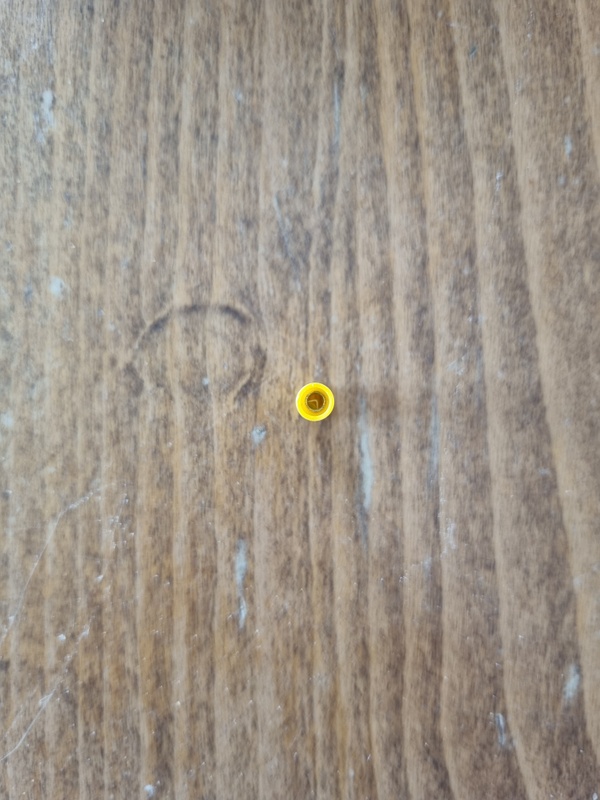

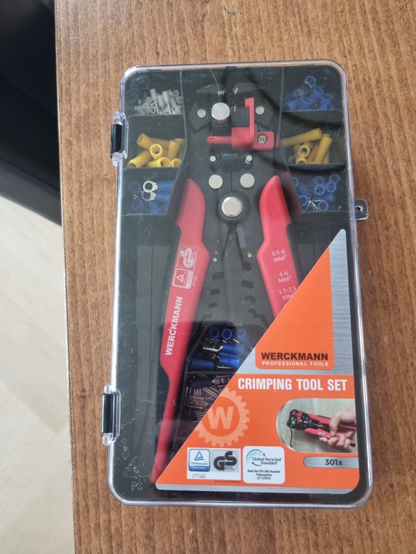

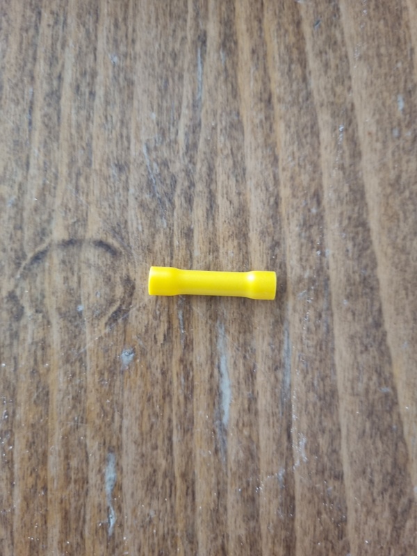

Ik zou graag advies willen over of dit mag/veilig/verantwoord is:
Ik heb (van de Action) een standaard krimkous setje inclusief tang gekocht. Hierin zitten verlengsokjes. (zie foto).
Kan ik deze sokjes veilig gebruiken om te korte stroomdraad (waar 220 V over gaat), te verlengen. Dus aan de aan de andere kant van het sokje een stukje draad (van 2,5 mm) te zetten en hiermee te verlengen. Zijn deze sokjes/verlengstukjes hiervoor geschikt/veilig?
Het gaat om een blauwe, bruine, en aarde draad (geel/groen) van ieder 2,5 mm dikte.
Afbeeldingslocatie: https://tweakers.net/i/laQ3j2LjE7rRLITzNAJ-mifQr50=/x800/filters:strip_icc():strip_exif()/f/image/eJPFXwdGCgGp7M9WC7L1pPxE.jpg?f=fotoalbum_large
Afbeeldingslocatie: https://tweakers.net/i/jBdeIke3pDBE9h-DpjkG691dhYk=/x800/filters:strip_icc():strip_exif()/f/image/oezXYO5nG4UJ1bkgxNc25Qh2.jpg?f=fotoalbum_large
Afbeeldingslocatie: https://tweakers.net/i/IjrgiAn5fvmyLLEYHzHTehhTDYw=/x800/filters:strip_icc():strip_exif()/f/image/Uwe7vUbseFV2lzdJVhYfbgyW.jpg?f=fotoalbum_large

Ik zou het niet doen. Werckmann is van de Action. De hulzen daarvan zijn troep, dun ijzer. Daarnaast kost deze set slechts een fractie van wat een tang kost.

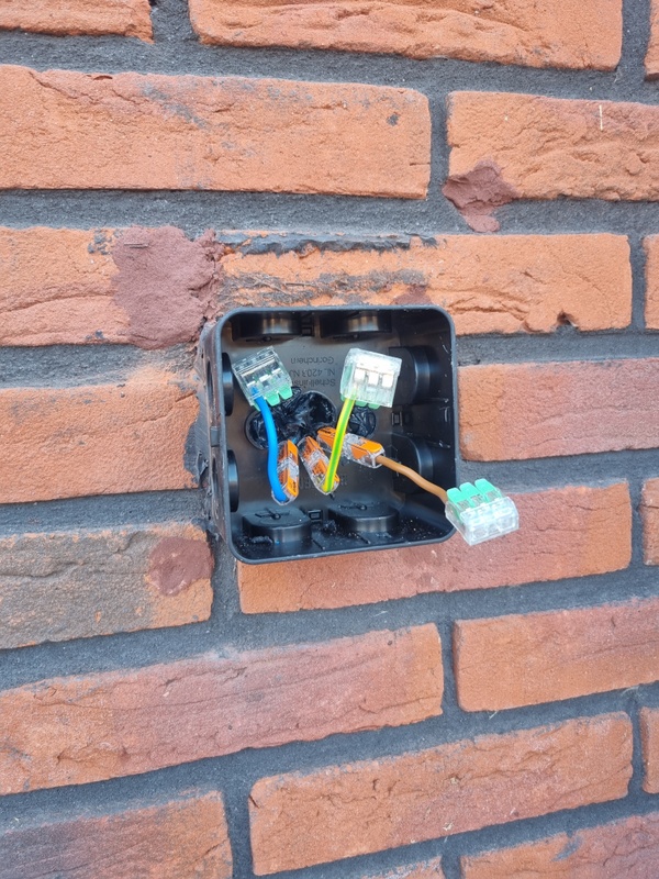

Daarom ben ik vanmiddag nog naar de Hornbach geweest en 12 stuks Wago's gehaald. Grote voordeel is dat ze aanzienlijk kleiner zijn dan die Amazon meuk. En transparant ook nog eens.
Die amazons gaan retour.
Als dank voor het meedenken hieronder foto van het eindresultaat:
Afbeeldingslocatie: https://tweakers.net/i/E30Cm-fg9sufSbeOgm2tnrl-TYM=/x800/filters:strip_icc():strip_exif()/f/image/tURSQQUaLFCOyJiRKnJFnDJr.jpg?f=fotoalbum_large

Kun je die 1:1 wago's met die paar cm draad niet ertussenuit halen? Of haal je dat net niet qua draadlengte die uit de muur komt?
  • pastafan
  • Laatst online: 20:02
Boudewijn schreef op vrijdag 31 juli 2026 @ 16:21:
Nee inderdaad net te kort helaas.
  • Boudewijn
Boudewijn
omdat het kan
Ok dan is dit best een keurige oplossing (y)
