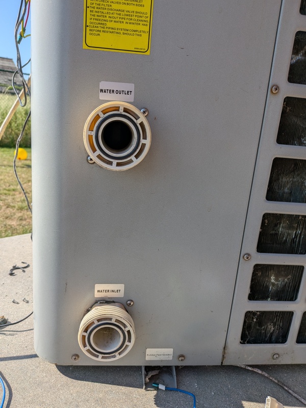

Mijn vraag
ik heb een Hydro Pro 14 + warmtepomp..
maar ik heb hiervoor koppelstukken nodig:
Afbeeldingslocatie: https://tweakers.net/i/nGKbrHe9m5RGoPRLsqQP7FvoAkM=/x800/filters:strip_icc():strip_exif()/f/image/a9xCWlMiX2PpscaNhclYAt6r.jpg?f=fotoalbum_large
Afbeeldingslocatie: https://tweakers.net/i/W4QHanl6THfpKAOowZ2atAt8MDc=/x800/filters:strip_icc():strip_exif()/f/image/8G9ePuRTXnTZkLk1oqNF5fzE.jpg?f=fotoalbum_large
Afbeeldingslocatie: https://tweakers.net/i/ZzVqUI_B4PhnFViMl85a58zM0gk=/x800/filters:strip_icc():strip_exif()/f/image/OyBxLCXzNK1TgZvvnvothpII.jpg?f=fotoalbum_large
deze warmtepomp is dus een Hydro Pro 14+ van ongveer 15 jaar oud.
de binnen diameter is ongeveer 35mm
de buitendiameter van de o-ring is ongeveer 45mm en de buitendiameter van de schoerfdraad is ongeveer 75mm
Wie kan mij op weg helpen om hiervoor het juiste koppelstuk te vinden?

  • Ronald.42
  • Registratie: Maart 2021
GF kunstof fittingen. Mischien dat je daar wat in kan vinden. Of hoge druk pvc koppelingen.

Je hebt er misschien niets aan, maar hoe ik het zou oplossen. Een 50mm pvc kraagstuk (<€3/st) en de wartel 3D printen . Je kunt dan gewoon traditioneel verder lijmen en je bent voor <€10 klaar.
Met een beetje geluk kan je deze wartel (alleen het buitendeel) gebruiken.
https://makerworld.com/nl...adapter#profileId-1522963

IVA- schreef op zondag 12 juli 2026 @ 21:07:
Heb ik ook al over getwijfeld.. ik heb een 3d printer staan.. en al redelijk wat in fusion 360 uitgetekend.. maar nog nooit iets met draad.. ook geen idee als die draad dan wel goed geprint wordt (ik heb een prusa mk4) maar ik vraag mij dan ook af hoe sterk dit is.. lijkt mij niet iets dat je dan goed mag aanspannen..

thomke schreef op zondag 12 juli 2026 @ 21:21:
Als je een 3d printer hebt zal ik het zeker zo doen. De afdichting is de rubberen o-ring, handvast is hierbij genoeg. 3D geprint schroefdraad is verrassend sterk, zeker bij 4-5 walls. De wartel is dan waarschijnlijk nagenoeg massief.

Wellicht kun je hier eens naar kijken, 3 delige koppelingen, https://pvcvoordeel.nl/3-delige-koppeling-pvc/

Zoiets: https://zwemreus.nl/produ...-union-nut-and-tailpiece/
1,5 inch pijp met 2,5 inch wartel
