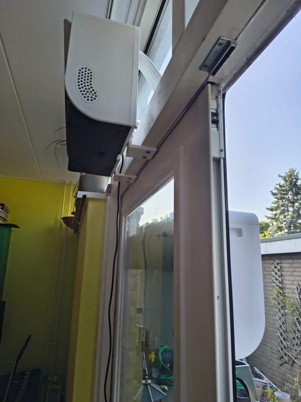

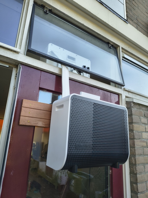

Mijn Mestic SPA-5100 vandaag opgehangen. Het verdient geen schoonheidsprijs. Maar hij hangt.
Nu nog raam zien af te dichten. Ik heb van die isolatiebuizen gehaald voor verwarmingsbuizen. Die knip ik open en vouw om raamranden heen.
Nog iets bedenken voor als het gaat regenen. Maar voorlopig trek ik er een plastic zak omheen.Afbeeldingslocatie: https://tweakers.net/i/PuL8QXC_caDpX9I5eoE3DKWJ0Zg=/x800/filters:strip_icc():strip_exif()/f/image/HdY5J3UTF9WrDZ0O8fhIVHOY.jpg?f=fotoalbum_large

ManiacsHouse schreef op zaterdag 11 juli 2026 @ 18:23:
Nog iets bedenken voor als het gaat regenen. Maar voorlopig trek ik er een plastic zak omheen.~~~~~~~[Afbeelding]
~~~~~~~[Afbeelding]
En hoe presteert dit apparaat?
Hoe groot is die kamer, en lukt het om die (genoeg) te koelen?
En hoe is de geluidsproductie?

ecb1 schreef op zaterdag 11 juli 2026 @ 22:25:
Is dat de woonkamer, hoeveel m2, en lukt het om die (genoeg) te koelen?
Hij staat nu een uurtje of 2 te loeien. Het was hier al ruim 26 graden (na 2 dagen weer flink warm buiten) en nu gezakt naar 24. Kamer is zo'n 34m2.
Alles potdicht gedaan. Als ik van buiten naar binnen loopt voel ik duidelijk verschil :)

Deur waar de buiten-unit hangt is een soort klankkast geworden, misschien een rubber matje tussen alle delen plaatsen, bijvoorbeeld een anti trillingsmat voor een wasmachine en deze op maat knippen, de plaatsing is verder wel handig gedaan, belangrijkste is natuurlijk wat de koelprestaties zijn, gezien je temperaturen tot 24 graden kunt brengen zijn deze best wel oke.
