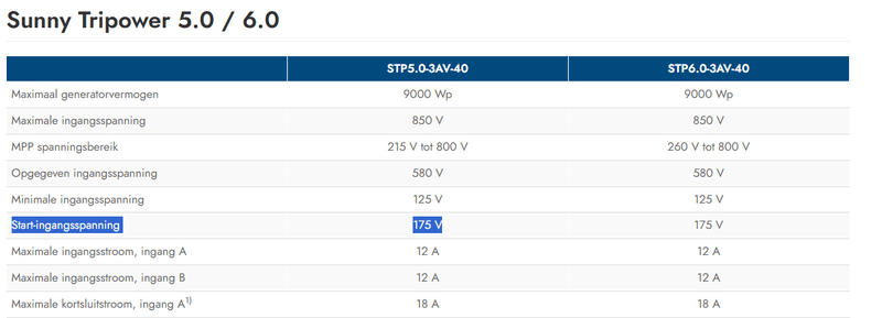

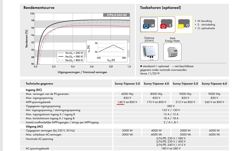

Volgens de datasheet https://www.stralendgroen...power-smart-connected.pdf is het opstartvoltage voor de tracker 150v, mpp werkt vanaf 215v en daar kom je niet aan met 4 panelen. Dus ja; ontwerpfout.

Volgens deze is het opstart voltage zelfs 175V: https://manuals.sma.de/STPxx-3av-40-BE/nl-NL/3190775563.html ... :|

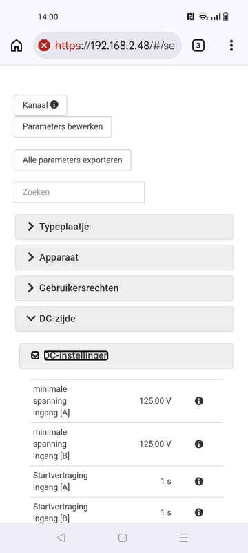

Oke niet moeilijk Afbeeldingslocatie: https://tweakers.net/i/7twssEYekFaZJqCelVPyxqdLxPw=/x800/filters:strip_icc():strip_exif()/f/image/jbrkEUzghqv4JB9rjI9FISTi.jpg?f=fotoalbum_large
Ga maar dit menu in Apparaat parameters en klik boven op parameters bewerken. Vul 125v in.. opslaan.. klaar

Inderdaad... had even moeten inloggen op de omvormer voor ik de vraag stelde.
Bedankt! Ik probeer het uit

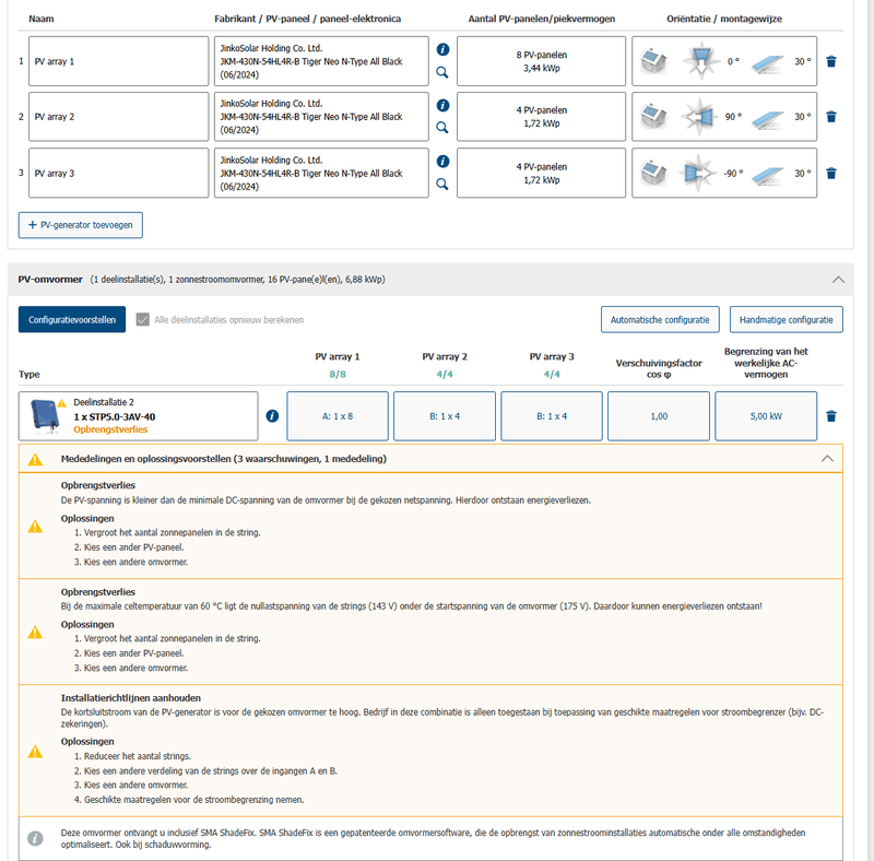

  • svendb74
  • Registratie: November 2019
  • Laatst online: 24-11 10:22
timpel_800 schreef op zaterdag 11 juli 2026 @ 14:57:
Ik zou dit even in Sunny Design https://www.sunnydesignweb.com/sdweb zetten alvorens nieuwe panelen aan te schaffen: ik heb een Polystring van 2 x 3 panelen van VOC 59,1V en op de een of andere manier is het voltage van die panelen niet 354V (6 x 59,1) maar rond de 190V. De spanning wordt dus niet hoger maar wordt gehalveerd als je ze middels een polystekker aansluit.
Als ik de huidige opstelling ingeef, krijg ik een duidelijk waarschuwing dat de spanning van de strings onder de startspanning van de omvormer ligt:

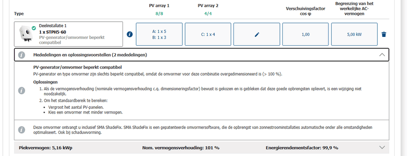

Afbeeldingslocatie: https://tweakers.net/i/7ikBisOaqJ2KXrW1nHjbaHToBKA=/800x/filters:strip_exif()/f/image/Z3UNXC8wXC5UFJnwn86zBgeJ.png?f=fotoalbum_large
als ik het met extra panelen oost probeer krijg ik dezelfde melding (als ik de strings correct geconfigureerd heb, want dat is me niet duidelijk)

Een configuratie maken met alle panelen op 1 ingang lukt me niet echt (knoeien met 'strings' en aantal panelen / string).
  • svendb74
Ronald schreef op zaterdag 11 juli 2026 @ 14:07:
Je aanname is correct. String van 4 kan niet op de SMA.
Er zijn weinig 3 fase omvormers die dit kunnen.
Opties:
Meer panelen in de string
Alles met optimizer (12!) als 1 string
Enkelfase omvormer
Trina vertex s+ panelen gebruiken
125V opstart is waarschijnlijk niet goed genoeg… dat redden de meeste huidige panelen maar met moeite… dus dat gaat in moeilijkere weer lastig starten veroorzaken.
Er is geen schaduw beheer mogelijk op de string van 4.
Installateur is hier verwijtbaar (gebrek aan basis kennis) fout. Dus accepteert alleen oprechte materiaal kosten… geen arbeid voor oplossing
Ik vermoed dan dat een enkelfasige omvormer de minst complexe is.
Als ik het goed begrijp moet die kunnen op mijn 3fase installatie. Hoe 'zwaar' moet deze omvormer dan zijn?
Met 12 panelen van 415Wp kom ik aan 4.980 Wp. De wettelijke grens voor een enkelfasige omvormer in Vlaanderen ligt op 5 kVA.

  • timpel_800
  • Registratie: Maart 2022
  • Laatst online: 11:51
Wel duur..ik zou een sb2.5 van marktplaats trekken.
Amber 65. Atlantic Explorer. 20.000Wp zonnepanelen. 48kWh/20kW Sigenergy thuisbatterij Kia Niro EV. Zappi Laadpaal. Bakkerij aan huis -> 40kW deckoven
  • AUijtdehaag
@timpel_800
Dat zorgt alweer voor teleurstelling. Min mpp = 260 V
https://files.sma.de/downloads/SBxx-1VL-40-DS-en-52.pdf
Tsjah SMA = duur (het nieuwe spul dan in ieder geval)
[ Voor 19% gewijzigd door AUijtdehaag op 11-07-2026 16:22 ]

Hoe stijl ligt het op welke azimut?
  • morecowbells
  • Laatst online: 23-11 16:44
1 fase 3.6k omvormer zou ik op deze panelen plaatsen.
Dit is de zwaarste 1 fase omvormer die je volgens nen en netcode mag plaatsen op een 3 fase aansluiting
[ Voor 50% gewijzigd door morecowbells op 11-07-2026 16:46 ]
  • svendb74
De dakhelling is 35
Volgens de zonnekaart (https://apps.energiesparen.be/zonnekaart):
  • 8 panelen: U selecteerde een dakdeel met een oriëntatie van 282° (O=0° N=90° W=180° Z=270°) en een helling van 36°.
  • 4 panelen: U selecteerde een dakdeel met een oriëntatie van 193°(O=0° N=90° W=180° Z=270°) en een helling van 36°.

  • svendb74
timpel_800 schreef op zaterdag 11 juli 2026 @ 18:13:
Ik zou de panelen nog een keer invullen op sunny design en dan 'configuratievoorstellen' doen en dan kijken wat hij voorstelt. Dat lijkt mij het beste. Want we kunnen speculeren maar SMA weet het het beste.
Dan krijg ik het voorstel om zo'n STPH5-60 hybride omvormer te nemen. Hij zegt er wel bij dat die overgedimensioneerd is (en blijkbaar ook vrij prijzig).
Afbeeldingslocatie: https://tweakers.net/i/7QZGymdJP2eO9a9xqjkn9jIC8Qs=/800x/filters:strip_exif()/f/image/j0WJ8wj5EOqQIEJmj906UsYh.png?f=fotoalbum_large

Je zou nog een SMA STP 3.0 kunnen halen van MP
https://www.marktplaats.n...-0-omvormer-nieuw-in-doos
icm de tripower 3.0, 1 paneeltje op west erbij leggen of de 4 vervangen voor Trinas met 45 Vmpp
Afbeeldingslocatie: https://tweakers.net/i/RjX72QBQp1Se_EBRS8bnNKyj-cs=/800x/filters:strip_icc():strip_exif()/f/image/7R74TPS1XtT8sVHer5SXSlx7.jpg?f=fotoalbum_large
Of toch de Tripower hybrid X met min. 90V
[ Voor 15% gewijzigd door AUijtdehaag op 15-09-2026 20:22 ]

  • Ronald
  • Laatst online: 12:08
Start spanning van de tripower 3.0 blijft 150V, dus ik zie het voordeel niet van de aparte 3.0 naast de bestaande 5.0? Het is niet dat de 5.0 het moeilijk heeft met deze hoeveelheid panelen.

Afbeeldingslocatie: https://tweakers.net/i/8sOSH1WCjpOCGK8MSPzqqQUMSRk=/800x/filters:strip_exif()/f/image/5inVdzZS1uYKg8xgK3y5cOWH.png?f=fotoalbum_large
[ Voor 3% gewijzigd door svendb74 op 15-09-2026 21:05 ]

Het zou op zijn best strak tegen de CV doorvoer aan gaan. Mogelijk kan er wel over de ontluchting heen gelegd worden.
Zijn ze op de hoogte?
  • svendb74
@Ronald nog niet. Voorstel is vandaag binnengekomen. Ik wou eerst even een 'second opinion' krijgen :)
Ik zal hen morgen contacteren met de info en foto's.
