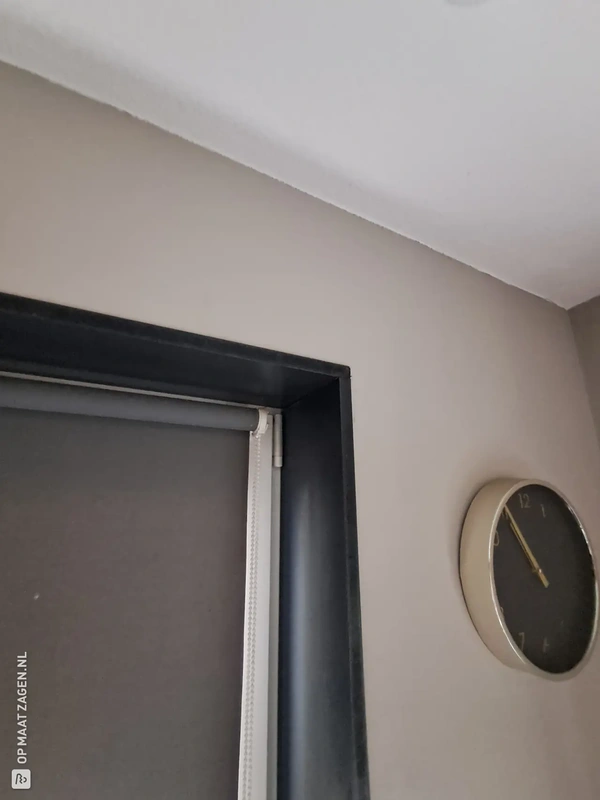

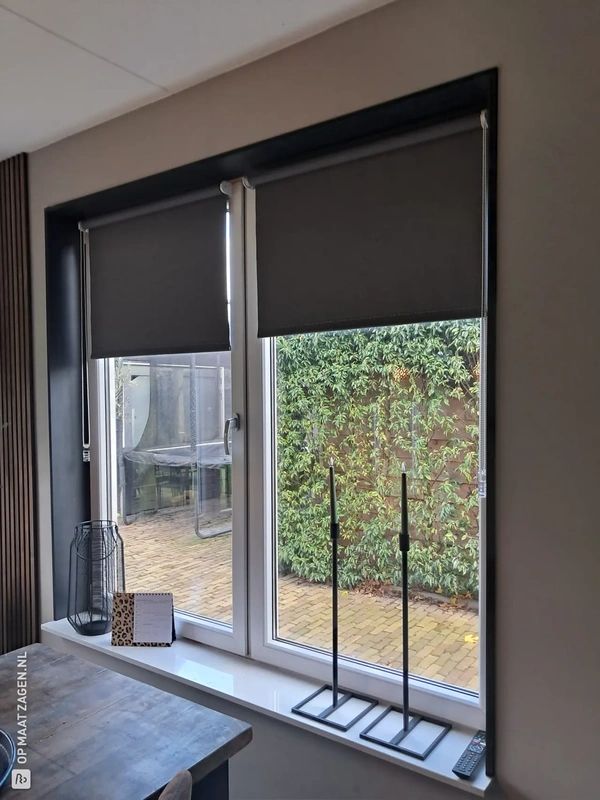

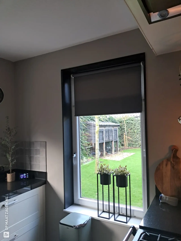

Ik heb een vraag over de afwerking van dagkanten van binnenramen met MDF. Ik zou zo’n afwerking in mijn keuken willen toepassen, maar de aannemer/timmerman geeft aan dat dit problemen geeft met het stucwerk. Ik vond een voorbeeld van een dergelijke afwerking op de website opmaatzagen-nl maar zij konden mij niet verder helpen (zie foto's onder met zwart gelakte MDF dagkanten).

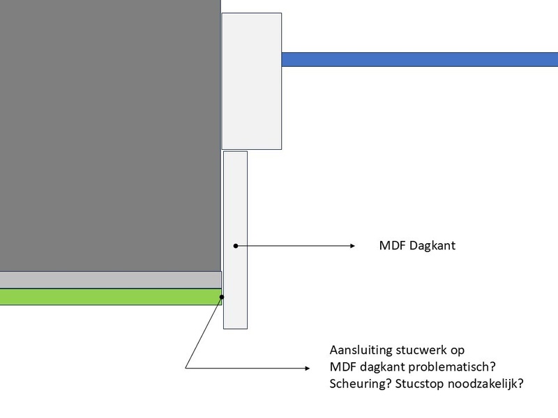

Weet u of er direct tegen de haakse buitenkant van de MDF daglat aangestukt kan worden? Of moet er tegen deze haakse kant een stucstop worden aangebracht? Of kit of een andere oplossing? Ik heb foto’s en een schets van het probleem weergegeven.

Ik heb dat ook, maar dan met multiplex, mdf is veel te vochtgevoelig.

Zou er gewoon tegenaan stucen, insnijden en dan kitten met antictack kit.

Werd er traditioneel niet nog een koplatje / architraaf over die aansluiting van de daglat gezet? Dan is de aansluiting stuc / hout helemaal verstopt.

mdf is nogal slecht met nattigheid en stuc wordt normaal nat opgebracht, dus nee dat kan niet. je kunt pdf wel schilderen.
voor een dagkant pak je een stukje gipsplaat of board. daar kun je wel op stucen.
o wacht, je wil er alleen tegenaan stucen, dat lijkt me geen probleem als je dat pdf geschilderd hebt.

Als je de kantstukken (van welk houtsoort oid ook)zonder architraaf/koplat plaatst scheurt het stucwerk altijd omdat hout werkt.
Je kan dit oplossen door een stucstop, architraaf/koplat te gebruiken is door af te kitten(minst mooiste oplossing)
Je kan ook kantstuk met ronding gebruiken welke over de hoek komt. Net als een vensterbank...

Tegen mdf aanstucen zou geen probleem mogen zijn. Zoals al is gezegd, de stuc insnijden bij het mdf zodat het stucwerk later geen droogscheurtjes laat zien en na droging afkitten met overschilderbare acrylaatkit (schilderskit).

Ik heb dit ook, in watervast (groen) mdf, dat zit er nu 15 jaar en ondanks een paar lekkages niets aan de hand.
Idd na het stucken ingesneden en later met acrylaat afgekit.

Ik zou een stucstopje zetten op gelijke hoogte met de mdf dagkant. Dan kun je het mooi afkitten en klaar

Daar komt normaal geen stucstop aan ten pas, het detail (maar dan meestal met multiplex) wordt bv best veel toegepast in plafonds. Insnijden en kitten is voldoende, mdf zou ik persoonlijk vochtwerend/bestendig nemen.

Dit wordt gedaan met een stucstop. Ik zou wel gaan voor multiplex ipv MDF gezien MDF net een spons is.

Overigens, als je wel voor watervast mdf gaat, rondom (grond) verven en de kopse kanten meerdere keren gronden. Want ook watervast mdf wil voor spons spelen.
Het voordeel boven multiplex is dat je de kopse kanten (waar je tegenaan kijkt) wel makkelijker mooi krijgt, of je moet voor de extra dure multiplex gaan die geen gaten in de tussenlagen heeft.
