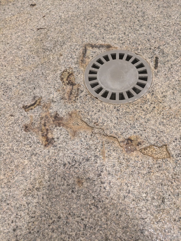

Mijn vraag
Wat voor soort vloer is dit? Ik kom er maar niet achter. Er is vast iemand die dit zo weet.Afbeeldingslocatie: https://tweakers.net/i/nkgn7OHL3uJOcsuJ2pfgiax_WGM=/x800/filters:strip_icc():strip_exif()/f/image/5BmBAG39JjI22hyKJWMWrnTl.jpg?f=fotoalbum_large
Relevante software en hardware die ik gebruik.
Het web en AI.
Wat ik al gevonden of geprobeerd heb.
Ik heb gezocht op gietvloeren/ troffelvloer maar kom niet tegen wat hier op lijkt. AI komt ook niet met juiste antwoorden.
Ben van plan om losse delen af te steken en er weer een nieuwe laag overheen te smeren.
Beste antwoord (via Sondeer op 11-07-2026 18:13)
  • Haboeri
  • Laatst online: 20:15
Granito en terrazzo zijn cementgebonden kiezels, heel hard en dat komt zeker niet zo los als dit. Dit ziet er uit als een kunststof achtige laag en omdat de plinten zijn meegesmeerd is het zeker geen gietvloer. Tegen de wanden gieten gaat namelijk niet zo goed ;) .
Blijft echt over de troffelvloer, wat twain4me ook al aangeeft dat er geen 2 dezelfde zijn en je daarom niet echt vergelijkbare foto's kan vinden.
hier iets wat er op zal lijken: https://gacon.nl/dienst/troffelvloer/
Herstellen zou kunnen, maar nooit onzichtbaar zonder het gehele vlak te doen.

  • Makrolon
  • Registratie: September 2019
  • Laatst online: 21:35
Weet niet om hoe grote ruimte het gaat, maar is het niet beter/netter/makkelijker om er een renovatie putje op te zetten en dan een tegel op de vloer hier overheen?

  • Sondeer
  • Laatst online: 29-09 13:01
Zat ook aan een gehele renovatie te denken, maar ben toch benieuwd wat voor vloer er nu ligt.
  • ThunderNet
  • Laatst online: 15:50
ThunderNet
Flits!
Lijkt op een dunne dekvloer bovenop een originele granito-vloer.
Heb je liever vooraf, of achteraf, dat ik zeg dat ik geen flauw idee heb wat ik doe?
  • Haboeri
Ik zou dit benoemen als een troffelvloer, is er ook een plint gesmeerd met dit materiaal? En inderdaad de onderlaag is granito. In principe is dat waterdicht trouwens dus de schade zal beperkt zijn. Afgezien van de troffelvloer die loskomt.
  • Sondeer
Ja, plinten zijn ook gesmeerd met zelfde materiaal. Ben dus opzoek naar de naam van dat materiaal.
  • GeeEs
  • Laatst online: 19:29
Terrazzo?
  • twain4me
  • Laatst online: 01:09
twain4me
Dat is denk ik toch echt een variant troffelvoer in de volksmond ook wel grindvloer. En omdat je in basis kan mengen wat je wil, bestaan er bijna geen 2 dezelfde vloeren. iemand die ervaring heeft met die vloeren kan voor een reparatie wel in de buurt komen, maar exact is bijna niet te doen. soms laten ze een zakje grind achter, heb je al in de kruipruimte e.d. gekeken? De vloer onder de beschadiging is idd granito
  • Gordian Knot
  • Laatst online: 14-09 08:04
Dit is een Granito, ook wel terazzo genoemd. Dit is een gietvloer en is erg mooi, maar helaas ook kwetsbaar als het niet goed gegoten, vooral als de ondervloer niet stabiel is. Ik had er 3 in mijn huis waaronder de badkamer,.die was gaan scheuren en heb ik vervangen door een tegelvloer. Kosten voor reparatie zijn erg duur (er zijn specialisten voor) en niet zonder risico. Met een houten ondervloer heb ik dat dus maar niet gedaan. Misschien dat het bij jou wel kan, je kunt het allicht proberen bij zo'n specialist.
  • Beste antwoord ✓
  • Haboeri
[ Voor 11% gewijzigd door Haboeri op 11-07-2026 09:00 ]
  • Sondeer
Bedankt voor de antwoorden. Ik ga eens informeren via de link van @Haboeri. @twain4me helaas geen zakje te vinden
