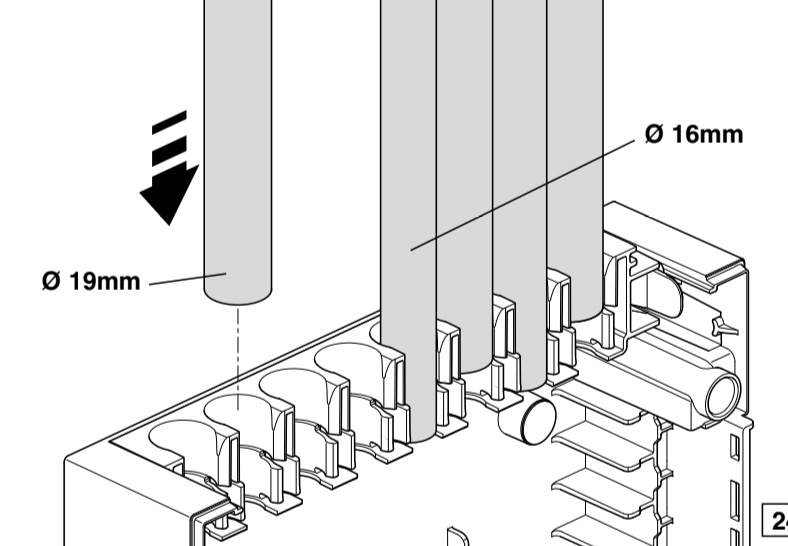

In instructies van de Hager groepenkast staat dat je 16mm of 19mm buizen in de buisinvoer moet plaatsen, dus geen snoer.
Afbeeldingslocatie: https://tweakers.net/i/__UH-kRY8_AF1j94ZK0M7qlbgBw=/fit-in/4920x3264/filters:max_bytes(3145728):no_upscale():strip_icc():strip_exif()/f/image/v2jPM1g4MoFxgXxp4CPHPIfh.jpg?f=user_large
Ik zie niets wat hint op goed vakmanschap, geleverd door vakkundig personeel. :+
