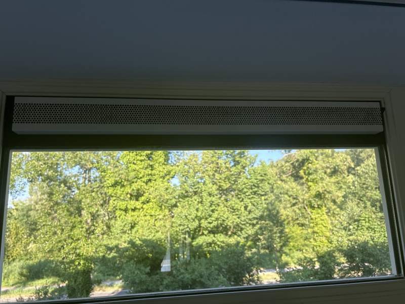

Mijn vraag: Hoe krijg ik dit ventilatierooster los ik heb al van alles geprobeerd.
Wat ik al gevonden of geprobeerd heb: omhoogduwen en trekken. Via de zijkant los te maken maar lijkt af te breken als ik dat probeer.Afbeeldingslocatie: https://tweakers.net/i/9OAtl89TM1mPrPev7EdTGerQAR8=/800x/filters:strip_icc():strip_exif()/f/image/VsvaC6jjuhklFVIMmUDsDm1p.jpg?f=fotoalbum_large

Rechts zie je een handeltje, daarmee is hij te openen en te sluiten. Deze roteert namelijk een klep en als het goed is kan je dat door de gaatjes ook zien gebeuren.
Of bedoel je de geperforeerde kap, die is over het algemeen los te klikken. Dus je klikt alleen het stalen roosters los

Hij lijkt heel erg op de roosters die ik heb. Als je 'm dan echt open wilt maken om schoon te maken bijvoorbeeld, dan kun je simpelweg de witte kap er af klikken.

Ik denk dat je even moet rondneuzen op Duco.tv - Duco wordt vaak gebruikt, misschien heb je een ander merk.
Dan vind je bijvoorbeeld dit:
https://www.duco.eu/nl/vi...erhoud-ventilatieroosters
(ik kan even niks beters vinden, jij allicht wel)
Je kan die, eh, grill van dat rooster halen, en dan schoonmaken. Dus die _hele_ grill eraf, die zit er gewoon ingeklemd. Is dat al 2 jaar niet gebeurd, zie ie muurvast dus daar moet je dan even gematigd geweld gebruiken.

Eerst de onderkant van het rooster naar je toe trekken en dan komt hij los.
Bij mij wel tenminste en dat lijkt hetzelfde soort te zijn.

Eventueel onderaan een beetje wrikhulp van een dunne, platte schroevendraaier. En of links of rechts beginnen. Is hij los, dan ook meteen helemaal, dus let op met krassen. Ik moet die dingen elk jaar er 2x vanaf halen, zitten dus niet meer vast door vuil/stof.
Bij mij zijn ze van metaal en is de rest kunststof.

Onderaan vast houden, en dan met een scharnierend beweging, los trekken.
In de witte kap aan de binnenkant, zit bij ons ook een strookje vliegen hor gaas. Kunnen de zoemers en kleine muggen niet naar binnen komen

Thanks allemaal hij zat inderdaad erg vast maar met iets er onderwippen is het gelukt
