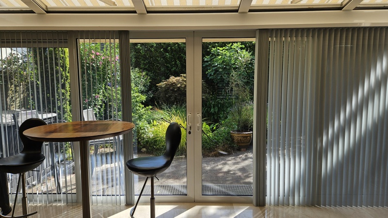

Wij hebben hier ook een schuifpui uit 4 delen en hebben hier verticale lamellen voorgehangen.
Voordeel is dat je de lamellen helemaal open kunt schuiven zodat je ongehinderd de tuin in kunt kijken.
Je kan de lamellen helemaal dicht doen zodat ze blinderen maar ook een kwart slag draaien zodat ze half blinderen.
Plisé gordijnen gaat waarschijnlijk niet lukken want die komen in het gedrang als je de deuren open schuift. De lamellen hangen net als gordijnen iets van de schuifdeuren af.

  • RicooCardoo
  • Registratie: Maart 2021
  • Laatst online: 28-08 14:15
vogelmans schreef op vrijdag 10 juli 2026 @ 09:12:
Ook te overwegen: tegenwoordig heb je zonnewering die je met stevige zuignappen tegen de ruiten aanmaakt. Nadeel daarvan is dat je die niet makkelijk openmaakt.
Heb je hier misschien eens foto's van?
Klinkt als een mogelijke oplossing

RicooCardoo schreef op vrijdag 10 juli 2026 @ 09:55:
Afbeeldingslocatie: https://tweakers.net/i/jb7bdM_JKf7-Hm_kSKsSp6KWRH0=/800x/filters:strip_icc():strip_exif()/f/image/I2od7UZidFmaE5pUWAVFWUT2.jpg?f=fotoalbum_large
Lamellen zijn hier gedeeltelijk open en kwartslag gedraaid. Ook hebben wij een luifel boven de schuifpui (met lichtstraat).

Houd er rekening mee dat lamellen op den duur gaan verkleuren door het zonlicht. En dat ga je echt zien (ik spreek uit ervaring).

Geloof het of niet, die van mij hangen er sinds 2002. Ze zijn wit en van aluminium dus misschien heeft verkleuring dan geen vat.
Ik heb ze sindsdien 2x zelf eraf gehaald en helemaal gereinigd en verder hebben ze nog niks geleden.
Ik zou wel iets van verduistering hangen, vooral 's avonds wil je geen inkijk hebben met zo'n grote glazen pui.
