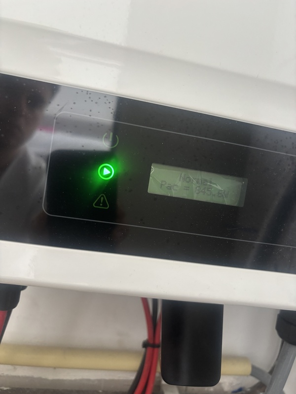

Wat me nu opvalt: het lampje op de losse wifi-module (de dongle onderop) brandt helemaal niet. Het blijft volledig donker. Het vaste LCD-scherm en de Power-leds op de omvormer zelf werken overdag wel gewoon en de panelen wekken stroom op.

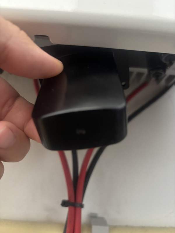

  • Fysieke check: De losse module met de twee schroefjes volledig gedemonteerd, pinnen gecontroleerd (zien er schoon/recht uit) en weer stevig teruggedrukt en vastgeschroefd.
Ondanks dit alles blijft de wifi-module fysiek compleet 'dood' (geen led-activiteit), terwijl de softwarematige interface tijdens het instellen dus wel claimt dat de verzending succesvol was.

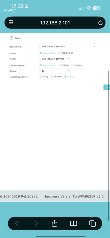

Mijn wifi router/router/powerlineadadapter heb ik laatst aangepast van automatisch naar 40mhz en wpa3.
1 van deze 2 opties doet de wifi module dus niet werken. Na het terugzetten op automatisch geen enkel probleem meer.
