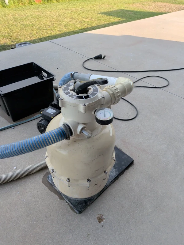

Ik heb een oude zandfilter (ik gok ongeveer 15 - 20 jaar oud)
Deze werd vroeger gebruikt voor ons zwembadje bij mijn ouders, Maar dit is al heel lang niet meer gebruikt geweest. alsook is het zand nooit vervangen geweest.
Ik heb net eens getest als deze nog werkt, deze lijkt nog te doen wat hij moet (kraan in de verschillende standen gezet, en water komt er uit waar het moet uit komen)
Maar nu wou ik dus het zand ook eens gaan vervangen. Alleen krijg ik deze niet open.
Ik vind geen type ofzo van deze filter dus een handleiding heb ik niet.
Maar ik vermoed dat ik de bovenkant er moet af draaien. (tegenwijzerzin)
Afbeeldingslocatie: https://tweakers.net/i/3DsEJyczwpSTuPYxf3epD5Aku9s=/x800/filters:strip_exif()/f/image/OehasFz5KcTCGFl9lcaCJcXk.webp?f=fotoalbum_large

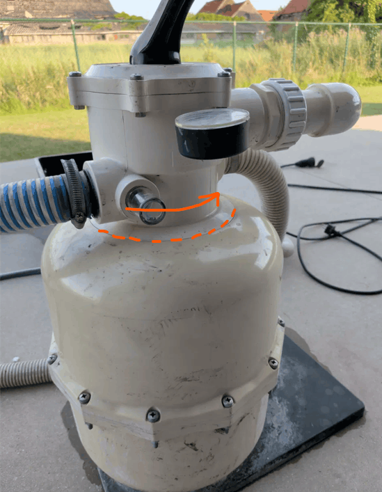

dus ik vermoed dat dit deel 'opendraait'?
is dit correct? ik heb hier al met heel veel kracht geprobeerd aan te draaien.. maar ik krijg hier geen beweging in (alle darmen zijn losgekoppeld en ook het water via de dop onderaan is afgelaten)
Afbeeldingslocatie: https://tweakers.net/i/ru22mmwOK1LvrV2GNd1CZg1-Qu0=/fit-in/4000x4000/filters:no_upscale():strip_exif()/f/image/9uTFZFsQmckOyQOyODvdye75.png?f=user_large
dus de stippellijn is waar ik vermoed deze open draait?
Als er mensen zijn die mij tips kunnen geven om deze open te krijgen.. dan hoor ik het graag!

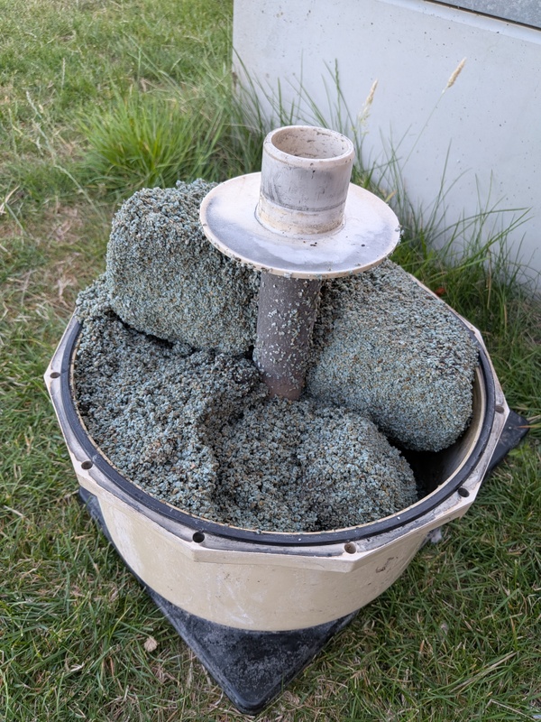

zelf met een paar serieuze tikken met een hamer kreeg ik deze niet open, dus dan maar een helemaal uit elkaar gehaald.

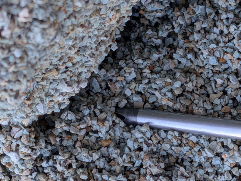

Afbeeldingslocatie: https://tweakers.net/i/5kuTskTcC_rpb26KNUt1gWD08PQ=/x800/filters:strip_icc():strip_exif()/f/image/V3TcyBzOaiF8wsZw2Hom9k4Z.jpg?f=fotoalbum_large
er zitten hier precies kleine steentjes in in de plaats van zand, of is dit 'filterglas' (dit lijkt totaal niet op iets glas-achtis maar echt steentjes)
aangezien deze maar zo vol zat lijkt het mij mogelijk om deze te hervullen (grote toren tegen de midden stang aanmaken, om zo er zo veel mogelijk in te krijgen en dan de bovenkant er weer op te zetten (het is maar voor een klein zwembad, dus ook geen ramp als deze maar half gevuld is..
maar met wat moet ik deze nu hervullen?

Ik heb er totaal geen verstand van, maar moet je de schroeven halverwege niet losdraaien?

volgens wat ik online lees is het best om daar van af te blijven omdat het moeilijk zou zijn om deze weer goed waterdicht gemonteerd te krijgen..
Alsook zou dit een optie zijn om het zand er uit te krijgen.. maar zand zit meer dan half vol dus zou het via deze methode niet mogelijk zijn om hem weer vol te krijgen met zand

Ja lastig, door zand / kalk en de leeftijd zal die wel goed klem zitten... toch harder proberen te draaien / heet water eroverheen gooien.
Stuk is stuk en dan heb je gelijk een excuus een zuinigere nieuwe te kopen?

Denk dat je die kruiskopbouten met moeren los moet draaien en het deksel er van af halen, om bij het zand te komen. Monteren doe je met een kit die je op het flensvlak aanbrengt.
Youtube heeft filmpjes hierover.

met het gedacht 'nothing to lose' heb ik de filter maar eens helemaal uit elkaar gehaald:
Afbeeldingslocatie: https://tweakers.net/i/plsUY2L2acGuhTLinG7wnKPiDjU=/800x/filters:strip_icc():strip_exif()/f/image/uoXdmIVSpPmJ5T1CjnmWD4gp.jpg?f=fotoalbum_large
dit zijn precies steentjes die hier in zitten.. is dit 'filterglas'?
(het lijkt totaal niet op glas maar echt op fijne steentjes)
met wat moet ik deze dan hervullen?

Paar tikken met een hamer (theedoekje ertussen). Maar beter een nieuwe kopen.

Ik lees dat het zand om de 3-5 jaar vervangen moet worden.. , de filter is 20 jaar oud en heeft 8 jaar stil gestaan... Dus leek het mij verstandig het zand te vervangen..
Voor ik deze open deed (en deze is perfect weer samen te steken) wist ik niet dat er geen zand maar 'steentjes' ging in zitten. Dus nu zou ik deze graag vervangen.. alleen weet ik dus niet door wat? Zand? Filterglas? Nog iets anders?

Gebruik dit, is denk ik hetzelfde als wat er nu in zit.
  • thomke
  • Laatst online: 31-08 13:16
@Yaksa ik denk dat het zeoliet is die er in zit (zat) deze vormen reeds een paar grote blokken dus denk ik dat het niet slecht is deze eens te vervangen..

Er zal inderdaad zeoliet ingezeten hebben, dat wordt ook voor vijvers gebruikt om ammoniakverbindingen af te breken. Zeoliet kun je o.a. kopen bij een gespecialiseerde vijverzaak.

Ik heb deze week m'n nieuwe zeoliet eruit geflikkerd om er (Hi-tech) filterglas in te doen. Water is nu helderder dan ooit.
(filtering na algen uitbraak)
20kg BSI zeoliet tegen 20kg Hi-tech filterglas.
Zeoliet zou nogal fragiel zijn, en als je de chemische filtering wil (en wil behouden) zul je die ook moeten regenereren.
