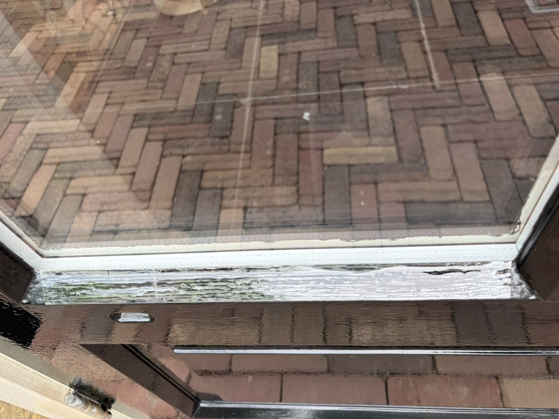

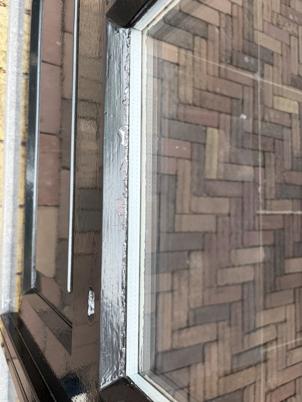

Onze 2 katten gaan bij de buitendeuren rechtopstaan om naar binnen te kijken of er iemand aanwezig is. Hierdoor komen er krassen onder het raam en laat het verf los op de kitrand. Omdat er nieuw kit in komt bij de raampartijen en dit opnieuw wordt geschilderd zou ik graag een oplossing willen bedenken om het krassen tegen te gaan bij het rechtopstaan van de katten. Op 1 van de foto's heb ik al een strookje anti krabfolie geplaatst maar dat vind ik geen mooie oplossing , dus dit valt af. De katten wegdoen is geen optie :)
Wat zou ik op het randje kunnen plaatsen zodat de katten evengoed recht op kunnen staan bij de deur / raam maar dat het beschermd is tegen hun nagels?

Aluminium hoekprofieltje laten maken?

Bedankt voor je reactie, en deze vastlijmen aan de bestaande rand? Waarmee zou je dit vastmaken?

Ik zou het hoek profiel laten buigen in de hoek die je raam latje maakt en dan er tegenaan plakken of schroeven.

Waarom moeite doen een hoekprofiel op een flauwere hoek buigen als een stukje platte strip ook zou moeten voldoen :)?

Weet je zeker dat die kattenpootjes/nagels zover in de hoek komen? Dit ziet er namelijk niet uit als schade door katten. Dit ziet er uit als slecht verfwerk of kitwerk waardoor de verf bladdert.

Vastkitten, of een paar schroefjes, daar zou je nog een carrosseriering onder kunnen zetten om vocht ophoping te voorkomen.

Ik weet niet of TS met "wordt geschilderd" bedoelt dat de schilder langskomt, of dat ze het zelf gaan doen, maar in het eerste geval zou ik deze vraag ook eens aan de schilder voorleggen. Misschien kent die lak die hier robuust genoeg voor is (kleine kans, vrees ik), of kan de schilder meekijken met de detaillering van zo'n alu profieltje: Vastkitten, ventilatieruimte eronder (=carrosseriering), etc. Mogelijk is het ook verstandig die alu strip eerst aan te brengen en daarna pas de nieuwe beglazingskit, dat weet de schilder als beste.

Aluminium profiel gaat alleen maar vocht onder komen als je t niet luchtdicht afwerkt. Dan rot t weg zonder dat je t ziet..
In een overdaad kit drukken en je hebt dat opgelost.
