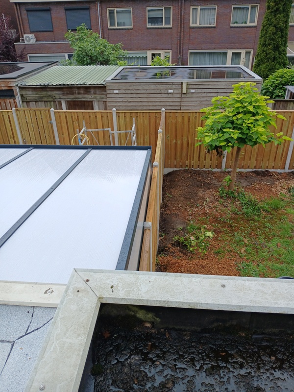

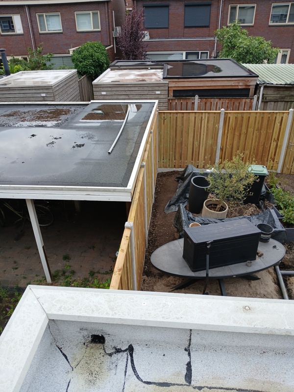

Heb een nieuwe schutting laten plaatsen. om mijn tuin heen ( soort van vierkant zeg maar ). Heb gemerkt dat de schutting aan de achterkant wiebelt. Ook een wiebelende schutting met mijn buurvrouw. Ze waren er al bij om wat cement bij de palen te voegen maar biedt geen soelaas. Wat is nu verstandig om bij de oplevering te doen?
In de planken zitten knoesten. 1 knoest is 'uitgevallen' . Kan je hier niet mee accoord gaan en een nieuwe plank eisen?

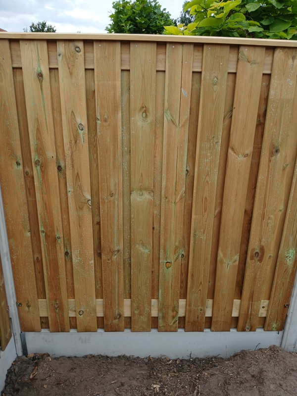

Afbeeldingslocatie: https://tweakers.net/i/ImJqyNmN8hsCsOEzFnHdUNB7UEk=/x800/filters:strip_icc():strip_exif()/f/image/EiNdb9eJeDGkft5yjzvp7cxf.jpg?f=fotoalbum_large
Gaat om dit type. Wat ik me afvraag hoe vaak mag een schutting bedrijf nu zoiets herstellen voor een oplevering? Zijn tot nu toe al 2 keer langsgeweest om dat op te lossen. Ook de 'rechte' lijn van de schutting is een probleem. Als je er langs kijkt zie je het sleutelgat van de poort.

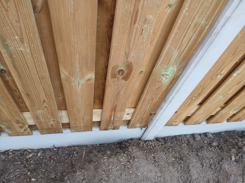

Afbeeldingslocatie: https://tweakers.net/i/5O33S808Wl25x1kOfDVlNAiNzxg=/800x/filters:strip_icc():strip_exif()/f/image/X4wtU38jBAhzMZk8VUoeWQCD.jpg?f=fotoalbum_large
Het enige waarom ik denk dat die schutting nu wiebelt is dat de betonplaat te ondiep in het zand staat

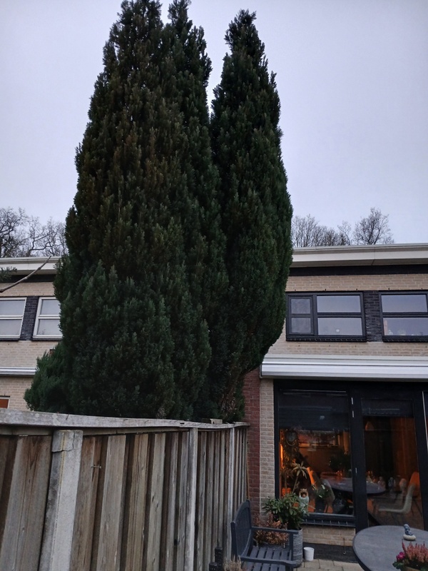

Op die plekken stond uitsluitend ern schutting. Het gekke is stond wel ern grote conifeer bij de buurvrouw vlak bij de schutting. Die is eerst weggehaald torn de nieuwe schutting. Op die plek staat die schutting muurvast

Er is alleen aan de achterkant beton gestort maandag. Andere palen niets. Ook de achterkant wiebelt. Niet zo veel als de zijkanten. Als ik andere schuttingen hier in de buurt zie en voel zitten die gewoon vast. Kan onderhand wel janken. 6 keer in totaal geweest , van afbreken tot plaatsen met dit als resultaat

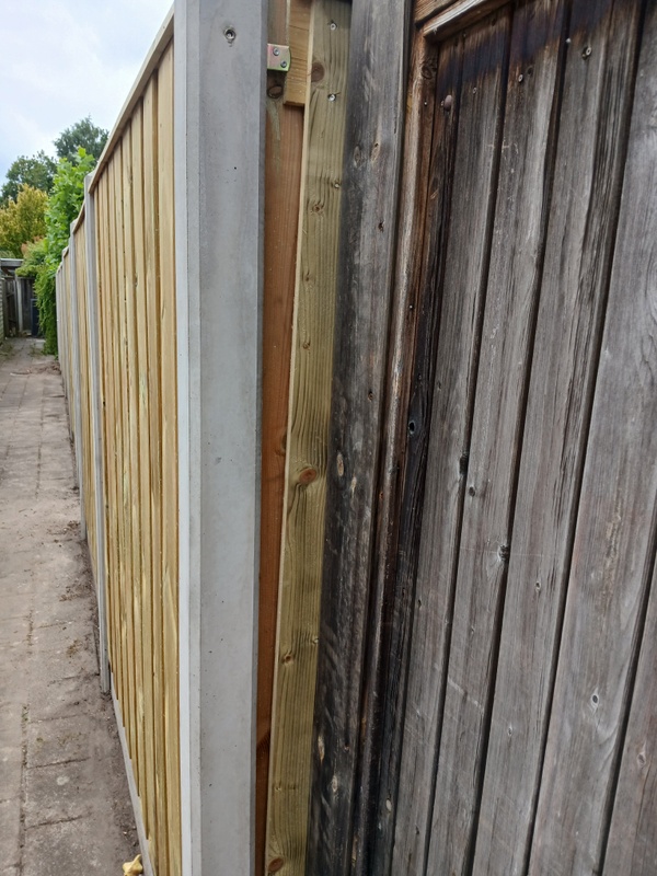

Nou de oude schutting was iets soortgelijks. Afbeeldingslocatie: https://tweakers.net/i/bgKVALNexImyBnuiJwE40XQj1qk=/x800/filters:strip_icc():strip_exif()/f/image/jwZFCJdBY8ClLOThfKcxfrO5.jpg?f=fotoalbum_large
Maar was er niet de gehele tijd bij ..dus of er echt aangestamd is ?

Het is inderdaad al een tijd heel droog, de grond is letterlijk kurkdroog als poeder. Het maakt ook uit waar de grondsoort uit bestaat. Veengrond geeft sowieso weinig stabiliteit en zand alleen bij een bepaalde vochtigheidsgraad. Na een kurkdroge zomer zie je ook dat er in de herfst bomen omwaaien omdat de wortels onvoldoende houdkracht hebben in de grond (ze waaien met kluit en al om i.p.v. dat de stam breekt).

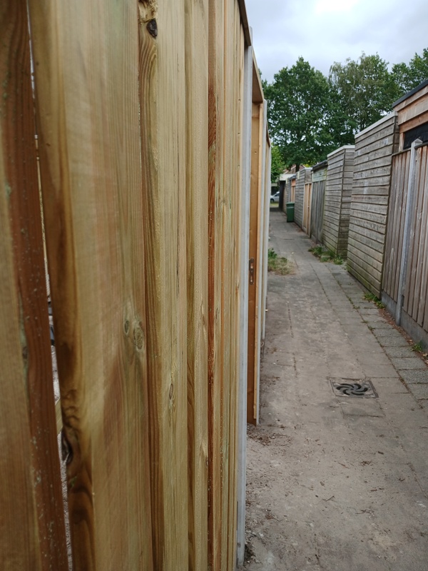

  • vincent_1971
  • Laatst online: 10:56
RonnieKo schreef op woensdag 8 juli 2026 @ 12:00:
Wat geeft het bedrijf zelf aan waarom ze zo vaak terug moeten / moesten komen? Heb je gekeken naar eventueel branchorganisaties waarbij het bedrijf is aangesloten? Wat staat er in de offerte?
Zo lang ze nog niet officieel opgeleverd hebben zijn ze verantwoordelijk. Het is even de vraag of je nog vertrouwen hebt in dat ze het goed kunnen oplossen. Praat eens met je rechtbijstandsverzekering wat hun advies is. Of je al andere stappen moet en/of kan ondernemen.
Een schutting zou bijna vanaf het begin stevig moeten staan. Ook in "droge" grond. Het is alleen hoe je het plaatst en welke maatregelen je neemt. Een ervaren aannemer / hovenier / bedrijf zou genoeg kennis moeten hebben om dit probleem op te lossen. En ook waarom ze bepaalde oplossingen doen. Ze moeten dit ook wel goed aan TS kunnen uitleggen.
Afbeeldingslocatie: https://tweakers.net/i/_VKksA2c_JztM0GKsGCMlog-L1M=/x800/filters:strip_icc():strip_exif()/f/image/ept9O0C1CNiCMejX3Fa9Fxoj.jpg?f=fotoalbum_large
Afbeeldingslocatie: https://tweakers.net/i/qYsR89YU0DHr0UJ4sud8csBcWsM=/x800/filters:strip_icc():strip_exif()/f/image/PYr498aHLH2GFbapyzWNxwf8.jpg?f=fotoalbum_large
Afbeeldingslocatie: https://tweakers.net/i/-XLv3Ki2DQgBvJ3E7zZLLL-tDY4=/x800/filters:strip_icc():strip_exif()/f/image/2a0ecsgwWUgtUQswzuJVOGLr.jpg?f=fotoalbum_large

Eigenaar is afgelopen woensdag geweest. Was een week op vakantie. Heeft de boel hier bekeken ( en bij de buurvrouw). Hij liep best wel rood aan. Zou het een en ander nog "uitwerken" . Vrijdag een mail gestuurd over hoe verder te gaan. Mail terug, moest nog het een en ander verschuiven qua planning.
Onze actie. Wachten het maandag nog af. Geen reactie dinsdag een in gebreke stelling met een termijn van 14 dagen per email en asngetekende post.

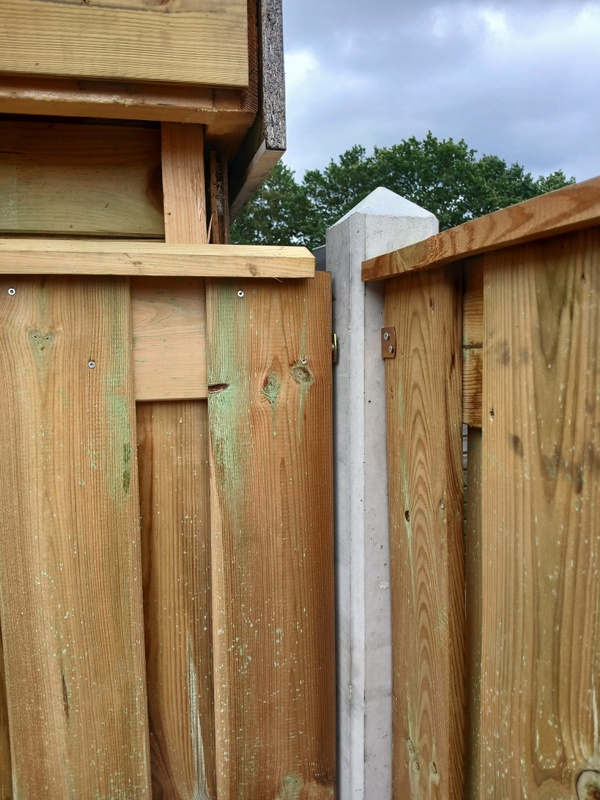

Als ik het zo aanzie gaat het een grote klus worden. Er is deels cement gebruikt om de betonplaten vast te zetten. Als herstelwerk. Echter die platen staan scheef. Totale lengte van de schutting ( inclusief die van de buurvrouw ) is zo'n 33 meter.
  • vincent_1971
Afbeeldingslocatie: https://tweakers.net/i/BFB-87x_f9B6xS-Y4Pjt4flGl58=/x800/filters:strip_icc():strip_exif()/f/image/o0wZGJgWUwk34vrawbg9fJnu.jpg?f=fotoalbum_large
Afbeeldingslocatie: https://tweakers.net/i/-Mr-XqiXh-OFb4l3prDtANFS9zA=/x800/filters:strip_icc():strip_exif()/f/image/B9La2fZOpYipc5aZsnFqQDUd.jpg?f=fotoalbum_large
Laatste stand van zake

Wat is er mis met de schutting? Ik zie op jouw laatste foto’s geen bijzonderheden. De grond rondom de betonplanken kun je verdichten door deze nat te maken. Rechtheid kun je beoordelen door echt in lijn met de schutting een foto te maken. Niet schuin erboven. Een paar cm bovenin is best acceptabel.
Ik heb heel wat meters schutting gezet, en er zit altijd wel wat in. Bij de grond moeten ze wel in lijn staan.

clements schreef op zondag 19 juli 2026 @ 12:07:
De overkapping staat haaks op het huis. De schutting aan de rechterkant zit een duidelijke knik in. De overkapping links zit 1 rechte lijn met het huis. De schutting daar is alles behalve haaks.
Tevens zit er geen hoekpaal in maar een middenpaal. Andere kant zit er een middenpaal in maar hoort er een 3 sponningpaal in te zitten. Argumentatie van de eigenaar, was niet op voorraad en niet besteld.

vincent_1971 schreef op zondag 19 juli 2026 @ 14:29:
als het zo duidelijk is, lijkt het me duidelijk dat het hersteld moet worden. was niet zo duidelijk vanaf de foto's te halen.
