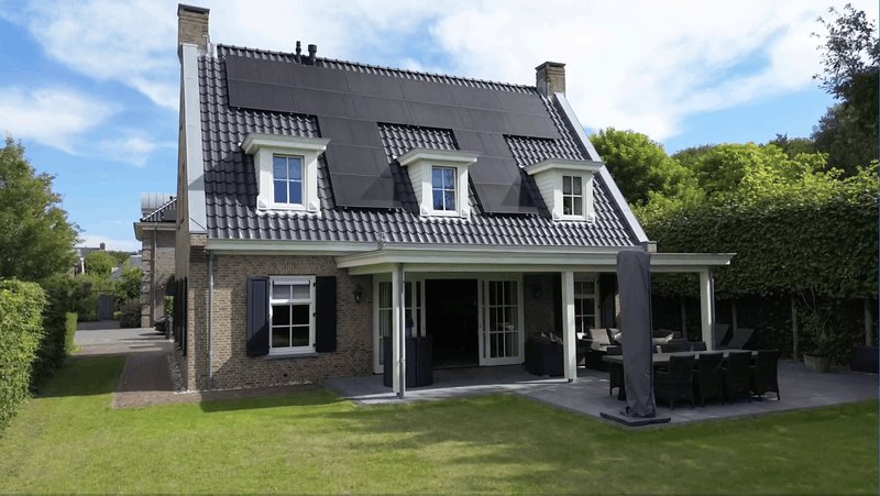

Ik deel eerst een foto van de achterkant.
Afbeeldingslocatie: https://tweakers.net/i/z0BTSfhwk4Wj-rVUb8DHqMwlF4g=/800x/filters:strip_exif()/f/image/wJdyHGwBQDGGkn9iKM4D6YT6.png?f=fotoalbum_large

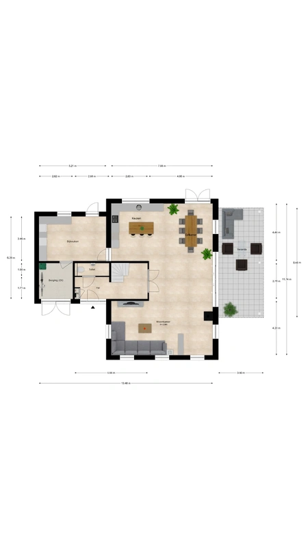

Dit is de plattegrond zoals het nu is:
Afbeeldingslocatie: https://tweakers.net/i/ItT8tbryF27X1vxTHQx9Ax03zog=/x800/filters:strip_exif()/f/image/wsBlOrXMATBRFBujPmIxLNKb.webp?f=fotoalbum_large

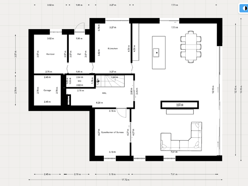

Ik heb wat dingen geprobeerd met Floorplanner en ChatGPT. De ontwerpen van ChatGPT zijn mooi, maar gaan qua verhoudingen telkens de mist in en veel zijn niet echt uitvoerbaar. Ik wil ook een technisch tekenaar inhuren, maar eerst wil ik gebruikmaken van de collectieve kennis op dit forum om ideeën op te doen en niet helemaal blanco het gesprek in te gaan.
Hieronder verschillende alternatieven die ik heb. Wat vinden jullie hiervan? In al deze schetsen ga ik uit van een uitbouw van 3 meter. We twijfelen nog over een kleine overkapping/afdakje tegen de zon en regen, naast de zipscreens.

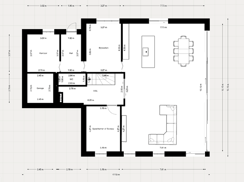

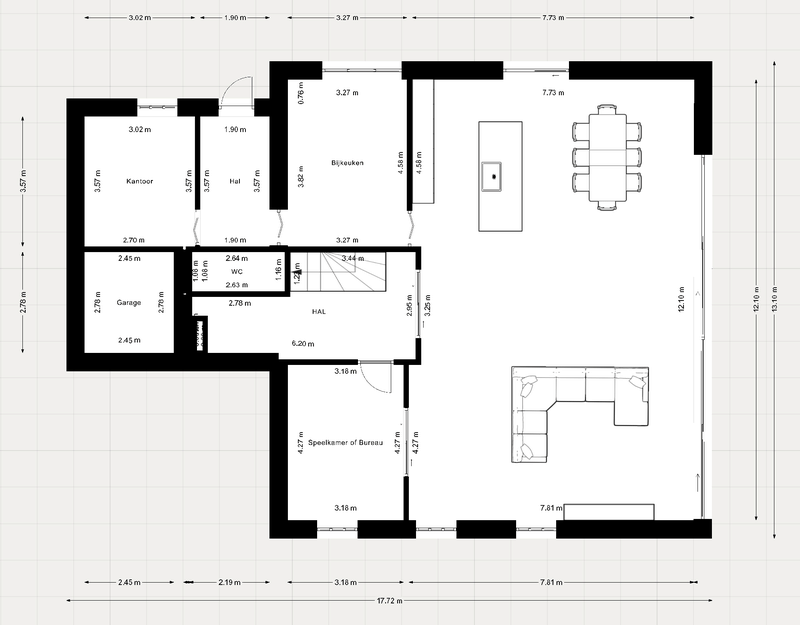

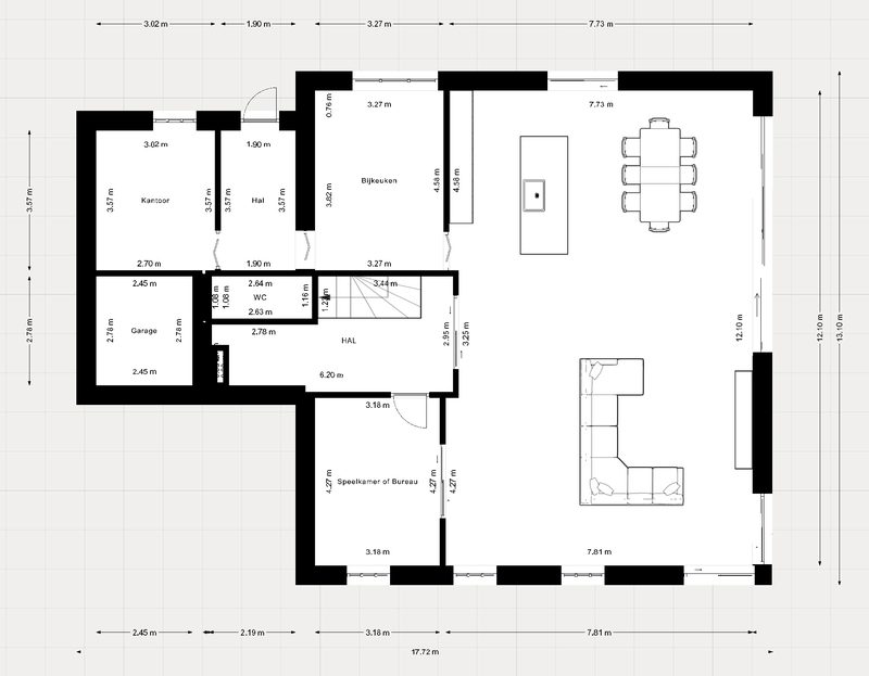

Schetsen uit floorplanner. Ik kom er niet uit ater is voor het woonkamer gedeelte. Ik wil dat het ruimtelijk voelt, De zicht optimaliseer, maar niet met tegenlicht zit elke keer dat ik TV of naar een film wil kijken.
De bijkeuken heb ik opgedeeld in een hal en een werkkamer. de oude keuken is de bijkeuken geworden. De oude woonkamer hoek is nu de speelkamer geworden. Wat vinden jullie hiervan?
Nogmaals, dat is super draft op dit moment. Het gaat me om de denkrichting.
Afbeeldingslocatie: https://tweakers.net/i/gM6gXjpgxSg0Tkl2k3berdOlqTs=/800x/filters:strip_exif()/f/image/lbqMotdsBeE3wvzmS6KwyS85.png?f=fotoalbum_large
Afbeeldingslocatie: https://tweakers.net/i/NmbF7Ag7mCycn4N2BWi56Z3Lf5w=/800x/filters:strip_exif()/f/image/kCdchi4hKsQhfovsSARjoRpq.png?f=fotoalbum_large
Afbeeldingslocatie: https://tweakers.net/i/mwBHaIE1aKPUALwaubul6rVRGFI=/800x/filters:strip_exif()/f/image/7WRDuQuI6KDh8XDpWy2ffI9W.png?f=fotoalbum_large

Misschien heb je in je plattegrond onbedoeld de huidige voordeur weggelaten, maar het zou niet mijn voorkeur hebben om altijd door de bijkeuken de rest van het huis te betreden. Verder zou ik het ongemakkelijk vinden als ik vanuit de keuken geen zicht meer zou hebben op de (nog kleine) kinderen. Je woonkamer is echt enorm groot, ik zou daar op deze leeftijd van de kinderen liever een speelhoek hebben dan een aparte speelkamer. Als ze allebei voorbij de 3 zijn zou ik dat wel prettiger vinden.
Voordeur is idd per ongeluk en een foutje die ik maakte in floorplanner, daar verandert er niets aan. Zich op de speelkamer is idd een dingetje. Ik kom er niet uit om zich vanaf overal te creeren. Ik zit te denken aan een dubbele deur of iets wat als een "binnen pui" eruit ziet.
Er is een baby komst. Die zal idd de komende 3 jaar eerder in de woonkamer zelf spelen. de speelkamer is dan een plek om snel dingen te pakken of een speeltafeltje etc. Mijn andere zoon is al 8. Die gamed soms met vrienden, maar we willen geen PS5 en TV op zijn kamer. Hier kunnen we het beter timen en in de gaten houden. Die hoeven we alleen niet constant in de gaten te houden.

[...] Mijn andere zoon is al 8. Die gamed soms met vrienden, maar we willen geen PS5 en TV op zijn kamer. Hier kunnen we het beter timen en in de gaten houden. Die hoeven we alleen niet constant in de gaten te houden.
Ah, dat geeft ander inzicht. Dan is een aparte speelkamer inderdaad handiger, en ook op de plek die je voorziet. Je zou het toilet (is dat nu 2.68?) wat minder diep kunnen maken en daar een doorgang creëren van achterdeur/kantoor naar de rest van het huis. Dat geeft een fijnere flow in t hele huis.
Voor de inrichting van je woonkamer/keuken, als je die zo riant uitbouwt, zou ik je inderdaad een binnenhuisarchitect aanraden. Die komt met oplossingen waar je zelf niet aan denkt. In een grote woonkamer moet je doorgaans ook groot denken, maar dat is nest heel lastig. Gevolg is een kamer die nooit fij voelt, omdat de verhoudingen niet kloppen. Mogelijk ben je beter af als je alleen de huidige veranda uitbouwt.

Vergeet niet dat je bovenverdieping en dak ook ergens op moeten steunen. In je plan wil je de complete draagmuur van 12 meter weghalen. Volgens mij gaat dat niet icm een balzaal van 95m2 die je als woonkamer wil gaan gebruiken.

Reken voor de grap eens uit hoe dik een ligger van 12-13m overspanning moet zijn, om de achtergevel op te vangen, boven de aanbouw. Wordt een dure verbouwing. Succes!

Als hoe het nu is zie zou ik bij de berging/garage daar een halletje maken en twee kamers. eentje als kantoor met een raam naar de speelkamer. houd er wel rekening mee dat een speelkamer soms veel kabaal kan zijn dus als het een raam moet zijn moet je dubbel glas gaan bijna. En dan kun je het kantoor dichter bij de garage doen.

De laatste optie lijkt me het meest realistisch. Dan kunnen de stalen balken rusten op dat wandje waar je de tv in wilt doen en kan daar ook een balk naar beneden als 'poot'. Wij hebben een doorbraak van 4,5 meter in de zijgevel gemaakt en daar zit een H-balk van 26 cm in met aan elke kant een 'poot'. Die blijf je dus ook zien in je woonkamer, tenzij je het plafond heel erg verlaagd. Je dak loopt ook door tot de begane grond, dus dat is ook nog nadelig. Want een plafondhoogte van 260 vraagt incl balken, dakconstructie etc toch zeker wel 3 meter, ik denk zelfs iets meer. Kom je dan niet in de klem met je schuine dak?
Dit is iets waar een architect voor nodig is. Zonder twijfel. En uiteraard een constructeur. Ik zou nu eerst kijken naar wat constructief mogelijk is voor de gehele ruimte en daarna pas elke kleine ruimte op zich. Dit lijkt mij niet een goed geschikt huis voor een eenvoudige uitbreiding.
