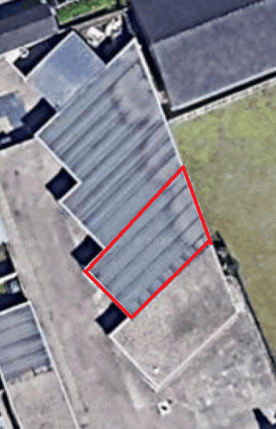

Ik kan nergens iets vinden over een minimum maat tot de erfgrens van de buren op platte daken, op schuine daken is er wel een harde maat geloof ik.
Mijn garage heeft een binnenmaat van 3,76m (gemiddeld) enkelsteens en is aan weerszijde aangesloten op de garages van de buren:
Afbeeldingslocatie: https://tweakers.net/i/HUFFpiGOUsSXeUcWZqVwETVQuZE=/fit-in/4000x4000/filters:no_upscale():strip_exif()/f/image/fHAJXZMBjIyiciJoWUZ82FXm.png?f=user_large
lange zijde is ca. 7,8 meter, kortere zijde is ca. 6,25m.
Qua lengte zou ik er maximaal 6 panelen op kwijt kunnen (in achtname van 50 cm tot de voor en achterkant van de garage ivm wind).
Het Valkpro+ systeem in portraitmode kom ik bij 3x2 in landscape op:
3x2 landscape | 3,73 x 4,59 m (bxd)
en bij 2x3 portrait:
2x3 portrait | 3,62 x 4,09 m (bxd)
qua maatvoering neig ik naar 2x3 portrait maar dan heb ik alsnog 14 cm speling in totaal... mag dat (volgens regelgeving)?
Ik ga sowieso met m'n buren overleggen of ze dit zien zitten maar ben benieuwd of het überhaupt mag...

Homer-Simpson schreef op maandag 6 juli 2026 @ 21:06:
Hoe dacht je die panelen aan te leggen en waar nodig te onderhouden? Staand op het dak van de buren? Weet niet of ze daarvoor in zijn.
Op zich valt wel te beargumenteren dat dat waar nodig onder ladderrecht valt - uiteraard zonder schade en zo minimaal mogelijk.
Vervolgens ligt dat spul er waarschijnlijk 20jaar zonder onderhoud.
Zorg er wel voor dat je je bitumen vernieuwt voor het plaatsen van de panelen. Zorg dan ook voor voldoende overlap met de aangrenzende garage, want het wordt altijd overlappend aangebracht en dat kan de buur nauwelijks nog doen als er maar een paar cm over is aan jouw kant.

Zou eerst eens nagaan of je dak dat gewicht inclusief steunen wel kan houden.

Inderdaad zorgen dat je er nogmaal nog normaal bij kan en of het dak het gewicht aankan. Als jij 30cm houdt en de buurman ook heb je een mooi looppad.

The Eagle schreef op maandag 6 juli 2026 @ 21:05:
Is al gedaan.
Ja precies, dat zijn wel zaken om rekening mee te houden, dan worden het dus 4 (grote) panelen.

BCC schreef op maandag 6 juli 2026 @ 21:08:
Neig nu naar 4 panelen op de garage en 2 op m'n schuur, dan heb ik er alsnog 6 :- ) qua gewicht kan de garage en de schuur het makkelijk hebben.

En een extra ideetje: Misschien wil je buurman ook wel panelen?
Dan kan die meedoen als je bitumen vernieuwd, iets gunstiger per persoon. En zoals jij een puntje bij hem oversteekt, steekt dat van hem bij jou, is het netjes in balans en heb je geen gedoe.
Mocht er 1 omvormer zijn die 2 fase output, kun je zelfs de omvormer delen en elk 1 fase als retour inzetten. Nou ben ik niet zeker of dat zomaar kan, maar het scheelt mogelijk wat geld en dat maakt t leuker voor beide.

Martijn.C.V schreef op dinsdag 7 juli 2026 @ 10:21:
Nope, dit mag niet, zoals de Ghostbusters al zeiden, "don't cross the streams".
Je mag onder geen beding na de meter installaties aan elkaar knopen.
