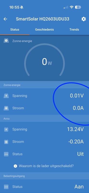

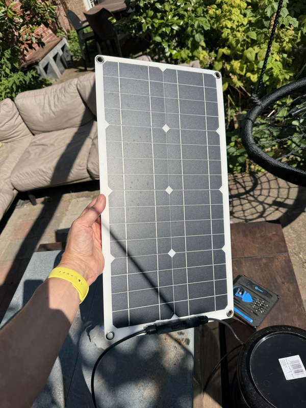

Ik heb dit flexibele solar panel voor op de boot gekocht. Deze moet een 12V accu gaan opladen via een Victron MPPT. Echter zie ik als voltage 0,01 in practisch volle zon. Ook midden op de dag. Mag ik dan constateren dat het paneel defect is? Heb ook een multimeter op de plus en min direct op het paneel gezet, ook geen spanning.
Als de accu vol is snap ik dat er geen stroom loopt, maar er moet bij volle zon toch altijd spanning staan op het paneel?

testmanager schreef op maandag 6 juli 2026 @ 17:43:
Dan is het paneel helaas defect. Je zou altijd het open circuit voltage moeten meten als hij in de zon ligt niet aangesloten.
De MPPT75/10 Victron heeft trouwens een startspanning van 15volt nodig, je 16volt zonnepaneel is echt net voldoende maar denk net te kort... laden begint vaak rond de ~17-18 Volt.
Dan kan je voor dezelfde prijs misschien beter zo iets als dit gebruiken: 50 Watt 36V Zonnepaneel Monokristal afm: 662x460 mm. - Stuks (Je kan een zonnepaneel tot maximaal 75volt aansluiten op die MPPT75/10 Victron*)

Als je losgekoppeld geen spanning meet dan is er iets kapot of los.

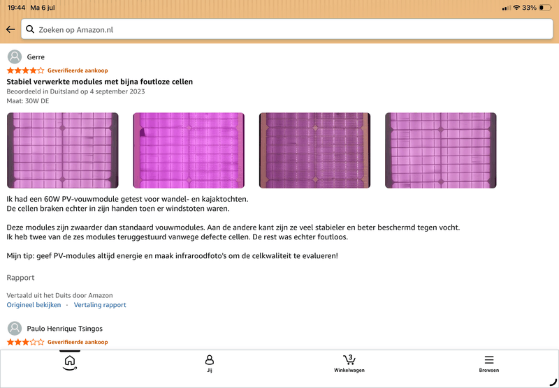

Om te testen of er daadwerkelijk issues mee zijn las ik dit.
Kan ik gewoon 12/13V op de plus en min contacten zetten (binnen, niet in de zon) en dan kijken met een warmtecamera?

Je kunt die MPPT tot 75 Volt geven (en 10 A), dus je zou ook een aantal panelen in serie kunnen zetten. Als je meerdere panelen hebt; zet ze zoveel mogelijk in serie (tenzij je veel schaduwen hebt), want dan zit je veel eerder en langer boven de startspanning.
Overigens; als dat getoonde panel geen bypass-diodes heeft, dan is de getoonde schaduw op het panel meestal al genoeg om de spanning compleet te laten inkakken.

Die flexibele panelen zijn allemaal rommel. Wat voor boot is het? Passen er niet twee normale panelen op?

De truc met een infra-rood camera werkt erg goed. Zonnecellen zijn effectief LEDs (light emitting diodes), dus het liefst stuur je ze aan met een stroom, of in ieder geval iets dat stroombegrensd is.
Waarschijnlijk heb je iets meer nodig dan 12V. Ik tel 4x8 = 32 zonnecellen. Reken op ongeveer 0.6V per cel, dus zo'n 19V (Ergens tussen de 16 en 22V). Als je de stroom begrenst onder de maximale output van het paneel (1.56A) zit je wel goed.
Als je dat niet hebt, meet dan in ieder geval de stroom met een multimeter. Als je er 22V op zet en er loopt nog steeds 0 A hoef je ook niet met je infrarood-camera aan de gang, dan is er iets volledig kapot.

Nope. Dat beperkt de stroom die je zou kunnen trekken… en dus het vermogen vanuit gehele paneel.
De spanning gaat bij deelschaduw zelfs omhoog omdat je door de stroom beperking de overige cellen onderbelast, die trekken dan naar Voc toe.

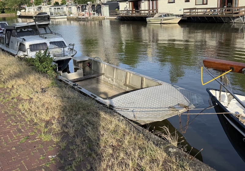

Bedankt voor het meedenken! Het betreft hier een klein grachtensloepje van 5,5 meter.
Een paneel van 1,5 meter ga ik niet kwijt kunnen, moet er ook nog zitbankjes enzo gaan inbouwen. Dacht daarom aan een flexibel paneel wat ik op de neus op op de kont van de boot kwijt kan. Of op het stuurconsole dat ergens in het midden komt.

Geen probleem. Als je 0 volt meet in de zon is de kans klein dat je er een stroom doorheen krijgt.
Het is wel tof om te zien, met een nieuw paneel kun je het alsnog proberen, je maakt er niets stuk mee.
Fun fact: Gallium-Arsenide zonnecellen/panelen lichten rood op als je dit doet. Dan heb je niet eens een IR-camera nodig. (Ze zijn alleen gruwelijk duur, die worden voornamelijk voor satellieten gebruikt)
