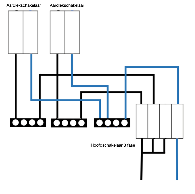

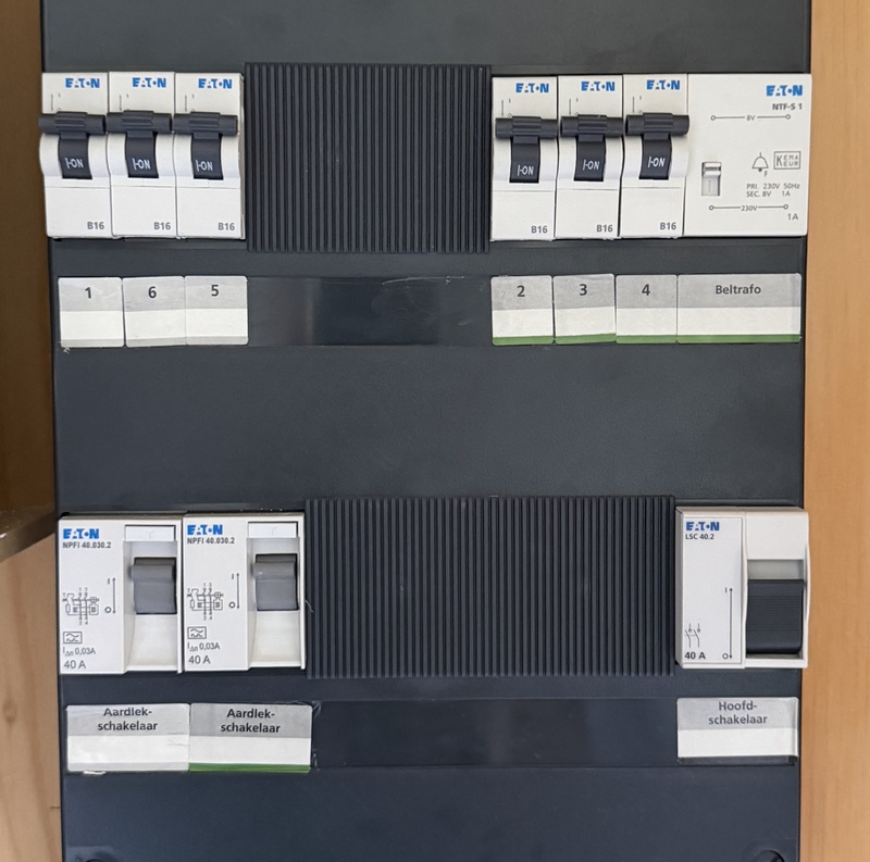

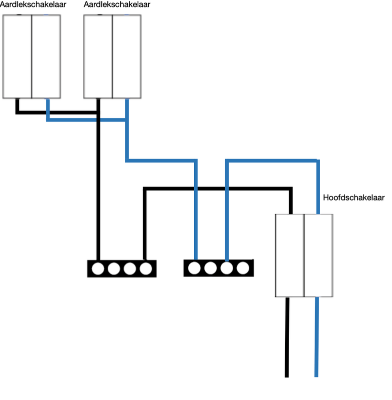

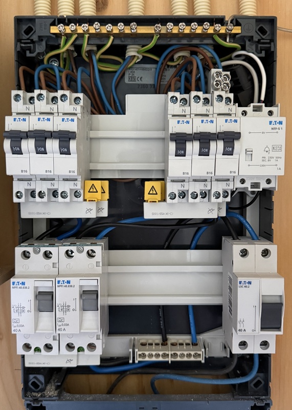

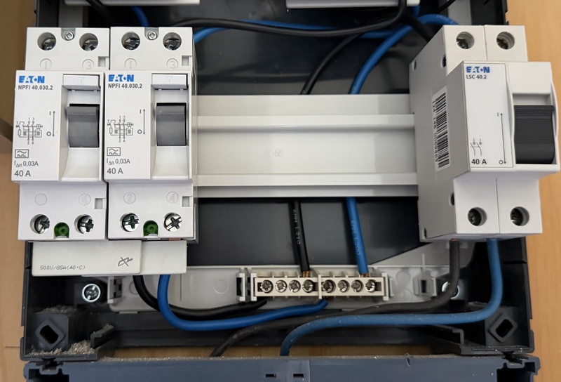

Binnenkort komt Enexis om de aansluiting te veranderen van 1 fase naar 3 fasen.
Dit ivm. toekomstige inductie kookplaat / uitbreiding in de meterkast.
De hoofdschakelaar is nog 1 fase. Deze moet vervangen worden door een 3 fase hoofdschakelaar. Zie de foto's en de 1ste schema tekening voor de huidige situatie.
Kan ik de bestaande hoofdschakelaar vervangen door een SEP hoofdschakelaar 4-polig 40A ?
Mag/kan de 2de (nieuwe) situatie (zie 2de schema tekening) ?
klopt het dat ik dan nodig heb :
1x een 3 fase hoofdschakelaar, bij voorkeur de SEP smalle / 2 modules breed ?
en 1x een aansluitblokje
alvast dank voor de hulp
foto's van de huidige situatie
Afbeeldingslocatie: https://tweakers.net/i/Hs4wUoxtTjLrxcrxPO7XMKGjFRI=/800x/filters:strip_icc():strip_exif()/f/image/9a9OTS2IawlmfyGMVtB8VIJM.jpg?f=fotoalbum_large
Afbeeldingslocatie: https://tweakers.net/i/u25cbvtCFnRZVHB6btb-UVWhuSY=/x800/filters:strip_icc():strip_exif()/f/image/P09RIrHHtki2HkscnzmjtsLr.jpg?f=fotoalbum_large
Afbeeldingslocatie: https://tweakers.net/i/XC0y2vCOWPxZe4hPlZjelqqLrZA=/800x/filters:strip_icc():strip_exif()/f/image/L0Mwgg0VwvrztxZcZQfsdgZC.jpg?f=fotoalbum_large
schema huidige situatie : 1 fase : 2p hoofdschakelaar en 2 aardlekschakelaars
Afbeeldingslocatie: https://tweakers.net/i/14wK7njHRoRTAryJjezSUIRK6vg=/x800/filters:strip_exif()/f/image/WAdJoiJBVuBobvtMbsUr8afN.png?f=fotoalbum_large
schema nieuwe situatie : 3 fase : 4p hoofdschakelaar en 2 aardlekschakelaars
Afbeeldingslocatie: https://tweakers.net/i/GvnRaOmMiIaEDY69Llyk2s2aYnM=/800x/filters:strip_exif()/f/image/Tjcc5Bd3GnmBwTkPPIbqzfoe.png?f=fotoalbum_large

@wink schreef op dinsdag 7 juli 2026 @ 13:26:
Dank. Sluit ik tijdelijk de 1 fase zo aan op de 3 fase hoofdschakelaar zoals in tekening 2 ? Dus aan de onderkant doorlussen ? Enexis vervangt dan tzt de fase 1 door een fase 3 door aan de onderkant te monteren van de 3 fase hoofdschakelaar ?
Je moet nu (voordat Enexis komt) zorgen dat je een 3fase hoofdschakelaar hebt, b.v. deze, dan plaats je uiterst rechts op die schakelaar de nul, en tussen de linkse 3 ingangen (onderkant dus) plaats je nu tijdelijk een kamrail, en dan kan je in 1 van de kooiklemmen je huidige inkomende fasedraad vast zetten.
Dan kan je aan de bovenzijde alvast alles netjes verdelen over de 3 fases, en als de monteur dan komt ziet die deze kamrail, verwijderd deze en brengt de 2 nieuwe fases aan/in onderin je hoofdschakelaar.

Je hebt nu allemaal mooie Eaton componenten, zonde om daar een inferieur merk bij te plaatsen. Waarom niet gewoon een Eaton? Je hebt nu genoeg ruimte, ook voor een hoofdschakelaar van 4 posities: https://www.elektramat.nl/eaton-hoofdschakelaar-40a-3-fase-4p-276273/
  • Ronald
  • Laatst online: 01:32
Eens met @Knopsje, laat de Sep waar hij hoort...
Je gebruikt met getekende diagram maar 2 van de 3 fasen. Dus ik zou een 3e aardlekschakelaar plaatsen en dan de 6 groepen verdelen.
De kookplaat hoort dan op een krachtgroep. Ook als het een 7,2kW plaat is die maar 2 fasen gebruikt.
Met 3-fase onderdelen kom je heel snel ruimte tekort... dus ik zou ook gelijk een 2e 2x12 kast plaatsen met daarin een kracht aardlekautomaat voor de kookplaat.
3-fase is echt geen onverdeeld genoegen ;-)
  • Ronald
3 Poots kam aan onderzijde, die haalt netbeheerder er dan uit bij de aanpassing
