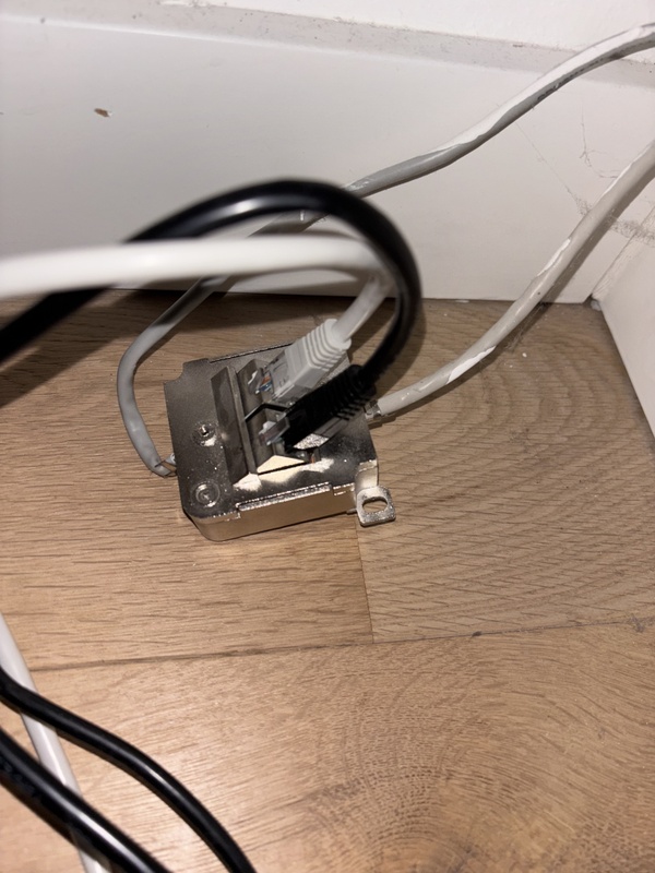

Beste Tweakers,
sinds het noodweer vorige week doet een netwerkswitch (?) in huis het niet meer. Slechts 1 van de 2 UTP poorten werkt nu nog. De netwerkswitch lag nog los sinds het verven, en ik weet niet welk model het is. Ook Google Lens herkent het niet.
Kan iemand me helpen wat voor soort switch dit is? Er zit een voedingskabel in die door de plinten loopt, dus het liefste wil ik de huidige voedingskabel blijven gebruiken.
Afbeeldingslocatie: https://tweakers.net/i/9o0VWVPHRhAFvwOPe616vOA5F0k=/x800/filters:strip_icc():strip_exif()/f/image/cQEP7J1G9rebrze2ogBlSnk2.jpg?f=fotoalbum_large

Goed wies kapot
Dat is geen switch maar een contactdoos, dus een passief onderdeel. Deze is alleen voor doorverbinden van de kabel van A naar B.
Je zult een kabeltester moeten gebruiken om te zien waar het probleem zit.

Dat heeft natuurlijk niets met het onweer te maken maar gewoon met een lompe behandeling van een UTP wcd die toch al niet erg fatsoenlijk gemonteerd lijkt.
Je bedrading is gewoon niet meer correct aangesloten.

Het is geen switch. De kabels naar rechts gaan naar je switch.
Dit is een tussenstation met keystones.

Zeg je nou dat hier een voedingskabel in gaat? Dan klinkt dit eerder als een PoE injector ofzo. Een switch is het niet als er alleen een uplink en downlink in kan.

Als het gewoon dit is, dan is het gewoon even de keystone opnieuw doen en dan werkt het vast weer. Dit ziet er in ieder geval uit alsof het wel eens in niet werkende staat kan zijn indd. Zeker de linkerkant met de grijze kabel smeekt om pensioen. :+

Kan de andere kant van deze kabel ook defect zijn gegaan? Ipv een dom aansluitblokje?

Aha. Ik zag twee kabels erin gaan en dacht dat 1 van de twee een voedingskabel zou zijn, maar inderdaad lijkt het bij nader inzien erop dat beide kabels UTP kabels zijn. Het probleem is dat er een aantal kabels onder de radiatoren verdwijnen en aftakken naar de plint, en ik wist niet welke dat zijn.
Ik ga proberen de montage van de keystones na te lopen.
@Minimalist1 rustig aan, ik weet wat een UTP kabel is. Ik dacht dat er maar 1 UTP kabel liep naar deze doos en dat het een switch was (is wel klein voor een switch dat geef ik toe) maar blijkbaar zijn het 2 UTP kabels. Is ook logischer, anders was de UTP kabel erin geprikt zonder connector.

Zoals meerdere al zeiden, even doormeten. Meten is weten namelijk, want als hier de bliksem overheen was gegaan dan was er wel meer kapot als alleen dit kastje :)

Inderdaad, ik zou vooral ook de aanhangend apparatuur controleren op correcte werking (andere UTP aansluiting direct op modem/router bijvoorbeeld) indien mogelijk voordat je het probleem in de direct in UTP contactdoos gaat zoeken.

Indirecte blikseminslag, in de buurt. De buitenverlichting (dimunit of lampjes, daar ben ik nog niet achter) is ook kapot gegaan, verder is dit het enige in huis - zover ik nu weet.

Je kan wel een switch op de werkende poort aansluiten - kan je evt ook met POE voeden :)

Heb je al gekeken naar de switch/router/modem die aan de andere kant zit van de kabels die in de muur verdwijnen.
Kan best zijn dat die wel een defect heeft.

Je zou een (RJ45) kabeltester kunnen gebruiken om het een en ander door te meten. Maar het kan ook zijn dat er aan 1 van de 2 uiteinden een apparaat is gesneuveld (of aan beide uiteinden).

Dit is gewoon een utp wcd met twee "utp in"(de RJ45's) en twee "utp uit" de vaste kabels.
Die vaste kabels komen hoogste waarschijnlijk ergens op een switch of een router uit en de aan de RJ45's zitten apparaten.
Als het de blikseminslag is dan zal ofwel een apparaat defect zijn ofwel een switch/router.
Dat laatste is erg onwaarschijnlijk want dan gaan over het algemeen alle poorten van die switch/router defect.
Meer waarschijnlijk is dat het getoonde blokje slecht gemonteerd is en dus een connectie fout heeft gekregen door het van de muur halen, waardoor een aansluiting niet meer werkt, alternatief is dat een van de twee patch kabels is defect.
Maak dat blokje open en kijk of alles nog goed zit, plaatst desnoods een foto zodat we mee kunnen kijken.

Ik zie een utp kabel waar een 2 split utp adapter is in gezet die adapter is erg oud.
Ik zou die utp adapter er uit halen meenemen naar een computer winkel en dan een andere vragen en of een oplossing vragen voor deze oude constructie.

Waaraan kun jij zien dat die wcd erg oud is?
Volgens mij is er niets mis mee, want meestal is het gewoon de slechte montage(geen trek ontlasting) of te hard aan de kabels getrokken.

Buiten het feit dat die zooi gewoon netjes aan de muur gemonteerd hoort te zijn, (geeft een voorteken van de overige kwaliteit) kan het probleem wel degelijk in de switch/modem zitten op 1 poort.
Bij een kennis is de ziggo modem op poort 1 gaar na de onweer afgelopen tijd. Zat een Poe adapter achter met een AP in de tuin.
AP was de config kwijt maar werkte wel weer na een reset maar modem eth0 bleef dood en gaf 10mbit als verbinding en geen IP adressen meer
Overige poorten werken zonder problemen

Met 1 defecte poort op het modem valt het nog mee. 2 weken geleden was een dorp verderop blikseminslag bij een klant van me. Internet via wifi werkte wel nog maar geen enkele netwerkpoort op het modem van Ziggo werkte nog en bij een andere klant in hetzelfde dorp exact hetzelfde. Ondanks dat ie een zakelijk abonnement had kon de "spoed"monteur pas 3 dagen later komen dus volgens de medewerker moesten ze het maar via wifi doen (wat erg moeilijk is op kantoor dat 50m verderop is en er een hoop muren/ijzer tussen zit). Uiteindelijk was het nieuwe modem er een dag later en toen bleek dus dat er nog 2 24-poorts-switches defect waren en de netwerkkaarten in 2 pc's (behalve die dingen waren er nog een hoop apparaten kapot, wordt een aardig kostenplaatje in ieder geval).
PostNL-bezorger had een hele stapel dozen van Ziggo in de bus liggen vertelde ie, waarschijnlijk dus allemaal hetzelfde probleem.
