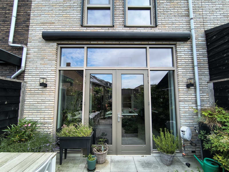

Als de kleurstelling van je stenen een indicatie is voor de bouwwijze, heb je een vergelijkbare constructie als ik.
Afbeeldingslocatie: https://tweakers.net/i/BRoSFzjgNAIqzlw1-ZmgkuHWOLc=/800x/filters:strip_icc():strip_exif()/f/image/HBQhkZHXjXFNxhJcruo7hDEi.jpg?f=fotoalbum_large
In mijn Technische omschrijving, die jij als het goed is ook hebt ontvangen bij jouw huis staat
het metselwerk is niet geschikt voor iedere willekeurige zonwering
Ik zou dus zeker niet alleen in het buitenblad ankeren. Bij mij is het knikarmscherm in de vloer van de 1e verdieping verankerd.
En volg de tip van @CrankyGamerOG. De tuin heeft meestal niet de hoogste prioriteit, maar het scheelt je heel veel troep binnen, en slijtage van je vloer zodra die ligt.
