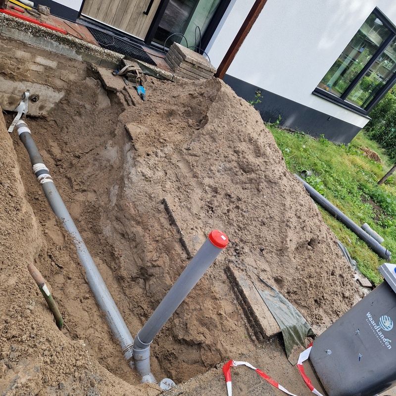

Ik heb dit ook net bij de hand gehad en exact wat @FredvZ zegt; riool was ernstig verzakt aan de kant van de gemeente (lag eigenlijk als een sifon blijkbaar).
Gemeente heeft een nieuwe buis gelegd die veel minder diep lag. Ik heb mijn buis omhoog gehaald om daar weer op juiste diepte en afschot op aan te sluiten.
Wat @pagani ook al zegt; geen aanboor zadel maar gewoon T of Y stuk pakken; zou ook gewoon 110mm pakken.
Ik had een Y-stuk klaar liggen en gemeente had er al een T-stuk op gedaan; ik heb nu gewoon beide.
Afbeeldingslocatie: https://tweakers.net/i/FkNmBb8SkPBlW8Ff8fX3_EMBpio=/800x/filters:strip_icc():strip_exif()/f/image/yijwUsGdq1zNs6KLrRnTxOzq.jpg?f=fotoalbum_large
Mijn riool lag dus gewoon 1,5m diep eerst; dat was geen pretje met de schep:
Afbeeldingslocatie: https://tweakers.net/i/tGlq7oUgancp9jnfMNLzNUh6ZPM=/800x/filters:strip_icc():strip_exif()/f/image/EVUPV7lbYOXMImk8kTVwkfLg.jpg?f=fotoalbum_large
Ik heb trouwens zelf een inspectiecamera/endoscoop met 5 meter kabel. Die lengte red je alleen met rechtdoor maar in een rioolbuis kan je dus een heel eind kopen. Koop je voor minder dan 2 tientjes en kan je zelf ook al een eerste idee krijgen (en wel vaker handig).

zodra ik een onderstaand stuk wil toevoegen aan mijn riolering. is het dan de bedoeling dat ik exact de breedte van dit stuk er tussenuit zaag. Over de linker opening helemaal een normale schuifmof plaats. Vervolgens dus via het openstaande stuk deze mof over het rechter stuk schuif. En vervolgens met de normale mof weer terug haal om deze met elkaar te verbinden?
of moet het gat zo groot worden als onderstaande minus het schuifgedeelte van dat ding?
Afbeeldingslocatie: https://tweakers.net/i/C52Wxd5lloiiegtnClPBmWE4phs=/x800/filters:strip_icc():strip_exif()/f/image/uZiKQukOPP4Azx1NvK3dIbtr.jpg?f=fotoalbum_large
  • JukeboxBill
  • Laatst online: 18:10
Filmpje is duidelijker dan lappen tekst:
YouTube: How to install a slip coupler - OSMA Soil & Waste
Het helpt als je een flink stuk van de bestaande buis hebt vrijgegraven zodat je die opzij kan trekken.
Aanvulling:
Je kan ook 2 overschuifmoffen gebruiken aan elke kant eentje. Dan kan je het nieuwe stuk er gewoon tussen laten zakken.
[ Voor 20% gewijzigd door JukeboxBill op 19-07-2026 20:23 ]
