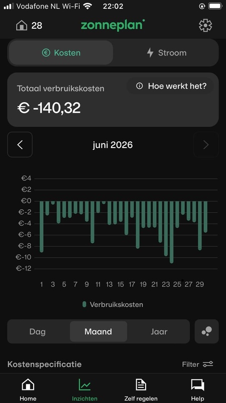

  • AUijtdehaag
FredvZ schreef op zaterdag 4 juli 2026 @ 14:45:
@AUijtdehaag @paQ bij Eneco kan je nog steeds een vast contract krijgen waarbij je per saldo geld krijg voor geleverde energie. Helaas zit je dan wel in de orde grote van om en nabij een cent per kilowattuur.
Dit is dynamisch (btw gaat er nog vanaf waarschijnlijk aan het eind van het contract jaar)
Let wel: er is gehandeld met 15 kWh aan batterij waarvan 5 kWh voor nom.
Afbeeldingslocatie: https://tweakers.net/i/aFaQh_KDo5I1GtzuHjAuUICn4Xc=/x800/filters:strip_icc():strip_exif()/f/image/0rdYx5yrecndAxLNgbwvVxgL.jpg?f=fotoalbum_large
Ik denk dat je zelf verkeerd bent geinformeerd.
[ Voor 6% gewijzigd door AUijtdehaag op 04-07-2026 15:06 ]
