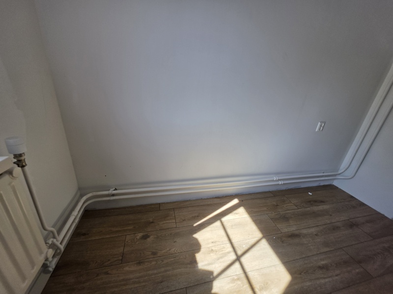

Ik ben in dubio bij een kamer wat ik met de verwarmingsbuizen ga doen. Dit zijn nu hele dikke buizen en die dienen maar voor 1 verwarming. Het lijkt er op alsof de buizen vroeger doorliepen, maar daar zijn afgedopt:
Afbeeldingslocatie: https://tweakers.net/i/JN9tarQ4h_AYx-aiLlduoTOJD-E=/800x/filters:strip_icc():strip_exif()/f/image/Z9GQ69gHAUquZ2577mmHgsI9.jpg?f=fotoalbum_large
Je ziet ook dat het behoorlijk dikke buizen zijn, want de buizen die naar de verwarming zelf lopen zijn een stuk kleiner qua diameter.
Nu zit ik na te denken over drie opties:
  1. In de nabije toekomst wil ik een airco plaatsen in deze kamer. Optie 1 zou zijn de buizen en verwarming volledig weghalen en met de airco de kamer te gaan verwarmen. Als ik voor deze optie kies, kan ik dan op de plek waar de buizen uit de muur komen een stukje uit de muur kappen en daar de buizen afdoppen en dan de muur dicht smeren? Of moeten de aanvoer en retour dan met elkaar verbonden worden?
  2. De tweede optie is om de buizen in de muur of vloer te laten frezen, maar denk dat dit al snel vrij prijzig zal worden.
  3. De derde optie is om de buizen compleet te vervangen door dunnere buizen en via de bovenkant van de muur naar de radiator te laten lopen in plaats van de onderkant (zodat we meubels tegen de muur aan kunnen schuiven)

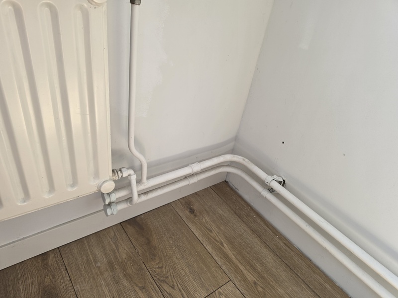

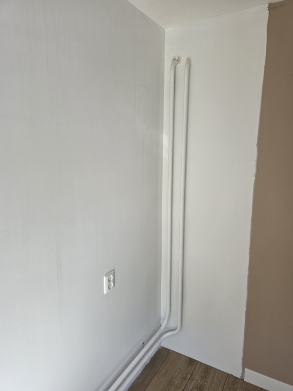

Hieronder zie je waar de buizen uit de muur komen en een totaal overzicht van de buizen die naar de radiator lopen:

Hopelijk kan iemand me hier antwoord geven op welke optie het beste is en op de vragen bij optie 1.

Als je de radiator laat hangen dan zou ik de derde optie nemen. Weghalen en afdoppen kan ook; of je wel of niet moet doorlussen hangt sterk af van de rest van je CV-systeem. Je zou een bypass met een kraan kunnen overwegen, maar dan moet je er wel bij kunnen.

Weghalen voor een airco zou ik niet doen.
Heb je een gips plafond? Zo ja, kun je de leidingen niet via plafond laten lopen en laatste stuk een verticale sleuf in de muur frezen
En anders boven langs in een koofje. Hoef maar klein te zijn

4e optie: alles weghalen en een verticale radiator ophangen op het punt waar ze nu de muur uit komen?

Bij een tweepijpssysteem kan je afdoppen, bij een eenpijpssysteem moet je doorlussen.
Ik zie onder de radiator geen 50% voetventiel, dus ik denk dat je een tweepijpssysteem hebt.

Waar kopen die leidingen aan de andere kant van de muur heen?
  • miicker
Romborum schreef op zaterdag 4 juli 2026 @ 10:34:
Daar zitten ze in de muur, dat is dus helaas niet te zien. Ik gok dat ze daar naar boven lopen in de muur (dus naar zolder) want daar hangt de CV ketel. Maar dat durf ik niet met zekerheid te zeggen.

In NL is het zeer ongebruikelijk dat CV-leidingen in de muur lopen. Dus het is de vraag waar de andere kant van de leiding zit. Het lijkt dikwandig staal. Dan heb je passende afsluitdoppen nodig, die je bij Warmteservice moet kopen en niet het standaard bouwmarkt werk. Afsluitdop zeker niet wegwerken in de muur, dat geeft bij lekkage direct heel veel schade en extra werk. Dus even verder op onderzoek.

Nu is vooral nog mijn vraag, hoe kom ik er met zekerheid achter wat voor soort systeem het is (tweepijpssysteem of eenpijpssysteem)?
Het is een 2-pijps systeem.
Dikwandig staal. Het lijkt of de aanvoer groter is dan de retour (3/4'' om 1/2'')
Hoe ziet het eruit bij de cv ketel? Als deze alleen naar deze ruimte gaan kan je ze daar eventueel afdoppen. (en in een later stadium nieuw maken)

Heb nog meer onderzoek gedaan naar waar die leidingen vandaan komen, maar dat blijkt lastig. Zo te zien komen die leidingen van de badkamer, maar zitten daar vermoedelijk achter de wand van het toilet. Daar lopen ze zeer waarschijnlijk naar zolder, maar op zolder lopen alle leidingen achter niet verwijderbare schotten (gestuct gips).
Mijn denkrichting op dit moment is om ze dan maar een klein stukje uit de muur te laten steken en daar af te doppen. Gaat geen schoonheidsprijs winnen, maar een stuk beter dan hoe het er nu uit ziet

miicker schreef op zaterdag 4 juli 2026 @ 11:55:
Kans is dus groot dat de buis achter je toilet nog een koppeling zit. Ik zou ook doen wat je wil doen, enige alternatief is een eindstuk solderen of (laten) persen. Met een zichtbare snelkoppeling kan je alleen altijd de cv leiding herstellen, mocht je spijt krijgen van airco (ik ben pro airco verwarmen hoor). Bij persen/solderen houdt je geen ruimte meer over.
Die twee zichtbare eindstukken zie je na een paar weken echt niet meer. Desnoods maak je er iets omheen, waardoor je het nog minder ziet. Onthoud het wel voor als je ooit je badkamer gaat verbouwen.

Dikwandig staal idd, "solderen" kan niet, draadsnijden ook geen ruimte voor, lassen kan bijna niemand meer of probeer er 1 te vinden. Ga niet op werkspot proberen ,daar heb ik prutsers gezien die met een stuk bezemsteel en plakband een dikwandige buis proberen dicht te krijgen. Dit is geen makkelijk doe het zelf klusje zonder het juiste gereedschap. Probeer een bedrijf die met dikwandige buis werkt. Ik kan dat zeggen heb er 48 jaar mee gewerkt, maar nu lekker met pensioen :)

Volgens iemand in het klussende Tweakers topic zou het moeten werken met een blauwe knel ring en dan een knel eindstuk. Zou dit dan werken met een knel messing eindkoppeling 22 mm en een Super blue kunststof knelring 1/2?
Of heb ik zoiets nodig en een eindkoppeling?

Ja dat kan met die ringen van vsh.
Buis moet wel schoon zijn van verf en geen beschadigingen.

Die kneldoppen zitten er al aan het eind onder de radiator , alleen nieuwe ringen nodig. Maar niet mijn favoriet, ik denk dat 30 % gaat lekken na verloop van tijd, die blauwe knelring snijt niet in de pijp zoals bij dunwandige buis of koper, dus blijft gevoelig voor krimp en uitzetten van de buis.
  • miicker
Harry21 schreef op zondag 5 juli 2026 @ 18:09:
Oh ja, niet eens over nagedacht om die kneldoppen te hergebruiken. Misschien wel een optie.

Ik heb op zolder 1 duims dikwandige stalen verwarmingsbuizen afgedopt met dit soort knelfittingen en die blauwe ringen (op advies van Warmteservice). Het vereist wat voorbereiding om de buizen netjes te zagen (recipro zaag werkte goed), de randen glad te maken en de verf te verwijderen. Daarnaast moet je ****** veel kracht zetten op deze grotere maat knelkoppelingen om ze goed vast te krijgen, en daarbij ook nog zorgen dat alles op de plek blijft omdat de plastic knelring nogal gemakkelijk glijdt over de buis. Dus zorg dat je goed passende sleutels hebt en iemand om te helpen.
Zo te zien buigen je buizen waar ze in de muur gaan, daar kun je de knelkoppelingen niet gebruiken omdat deze een recht stuk buis nodig hebben. De buizen gaan dus een stuk uit blijven steken, maar daar is vast een creatieve decoratie voor te bedenken.
Vergeet ook niet je CV systeem ver genoeg leeg te laten lopen, anders krijg je een onplezierige verassing tijdens het zagen!

Het is gelukt. Uiteindelijk ben ik begonnen met het doorslijpen van de leidingen (eerst een multitool geprobeerd, daarna een metaal handzaag, maar daar was beide geen beginnen aan). Na het doorslijpen waren de buizen heel heet, toen daardoor kwam de verf er ook een stuk makkelijker af met schuren.
De buizen waren behoorlijk scheef geslepen/gezaagd. Toen met de zijkant van de haakse slijper ervoor gezorgd dat ze weer recht waren. Daarna de knelkoppelingen er op gezet. Toen op hoop van zegen de cv weer bijgevuld en alles aangezet, tot nu toe zonder lekkage.
Zal morgen nog even een foto maken van het resultaat. Het is natuurlijk niet heel mooi, maar een stuk beter dan de buizenspaghetti die over de muur liep, dus ben er heel blij mee! Als ik nu ooit de badkamer nog eens ga opknappen dan kan ik ze aan de andere kant afdoppen en kunnen ze helemaal weg. Tot die tijd eens kijken of ik er nog iets leuks mee kan doen of zo.
Heel erg bedankt in ieder geval voor alle hulp! Zonder alle antwoorden had ik dit zelf niet aangedurfd.
