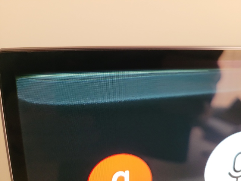

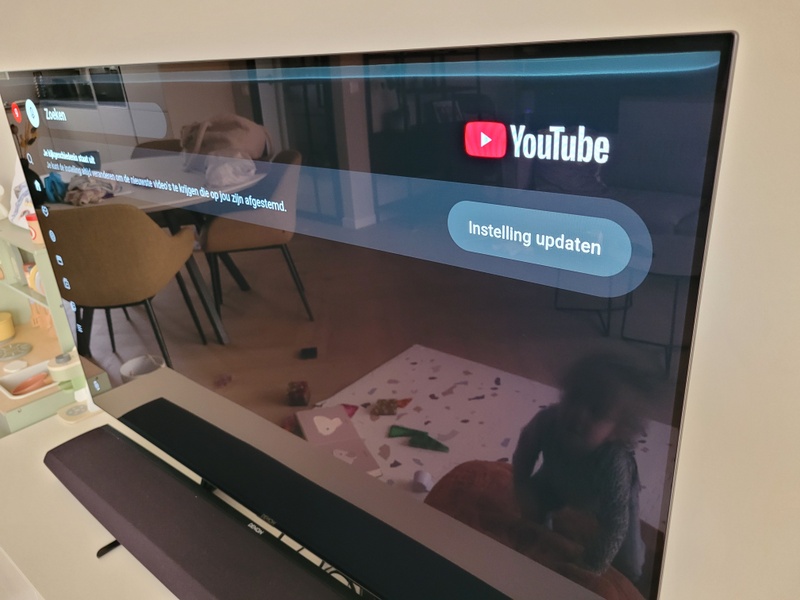

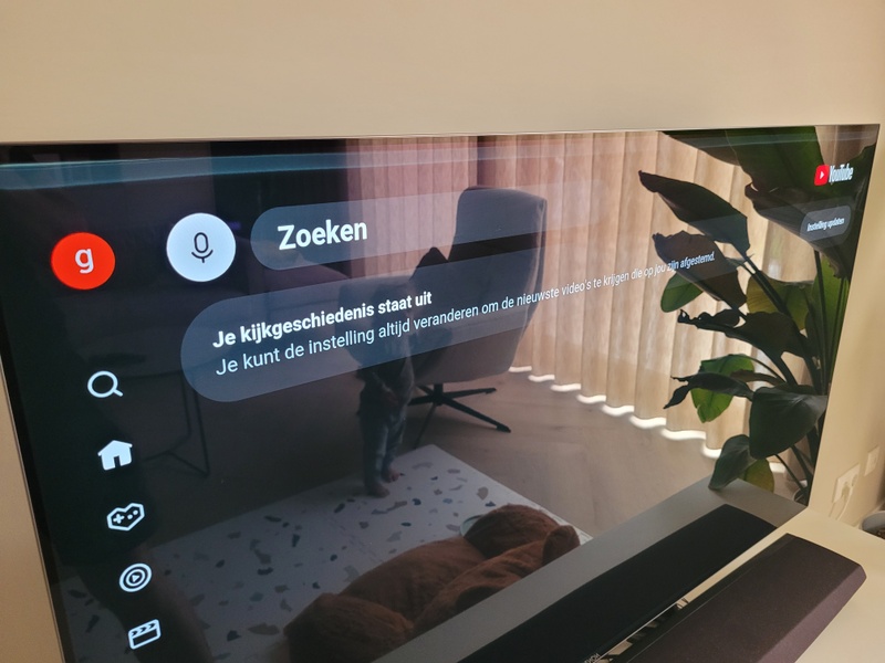

Sinds gister heb ik ineens een rare streep bovenin het scherm van mijn LG GX. Ik vroeg mij af of iemand een dergelijke streep herkent en of dit op een manier nog te fixen is?
Ik heb de handmatige pixel refresh al gedaan en ook is de tv volledig van de stroom af geweest voor langere tijd, helaas geen verschil. Ik vrees zelf al voor het ergste, maar misschien heeft iemand hier ervaring mee?
Zowel gewone als HDR content is aangedaan. Het is het meest opvallend wanneer er een donkergrijze tint op het scherm is, maar met iedere kleur is het in meer of minder mate wel te zien.
Het lijkt mij wel een soort delaminatie van het scherm, omdat de kleuren een andere tint hebben, maar nog wel gewoon het beeld volgen en het niet exact horizontale lijnen zijn.

Ziet er inderdaad uit als delaminatie, dit is een productiefout. Komt helaas vaker voor bij de X serie.
Neem contact op met de verkoper, je hebt recht op kosteloos herstel. Een TV uit deze prijsklassen dient langer mee te gaan zonder issues. De praktijk leert dat je hier wel moeite voor moet doen. Zie het shopping forum voor meer tips en Tweakers die kosteloos herstel voor elkaar hebben gekregen.
