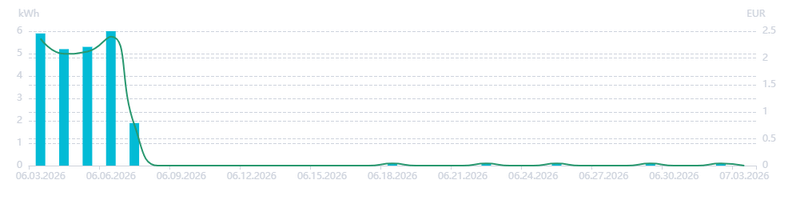

Ik kwam er gisteren achter dat mijn goodwe GW1500xs een probleem heeft.
Afbeeldingslocatie: https://tweakers.net/i/fcVfaHOm1tPbR7zZP1jvxzuH1NU=/800x/filters:strip_exif()/f/image/Zb1KlHqmBYVGNXjKWbVnZFKA.png?f=fotoalbum_large Dit viel niet eerder op omdat mijn GW8000 het nog wel gewoon doet.
Hij blijft op wachten staan:
Afbeeldingslocatie: https://tweakers.net/i/fnDhqf040YLMOLfhh5zNmMa1h_E=/800x/filters:strip_exif()/f/image/fyIFmQzRMFCfz90O19Zk9caB.png?f=fotoalbum_large
Ik log hem ook in HA, en daar uiteraard hetzelfde beeld. Hij heeft verder geen error code.
Op de Goodwe zelf is het pauze logo groen aan het knipperen.
Ik heb hem al een keer opnieuw opgestart, maar helaas niet geholpen.
Is er iets wat ik kan doen, behalve de installateur informeren?

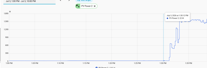

ik heb hem nu op 4000 gezet, en het wattage schiet omhoog.
In de history van HA kan ik zien dat hij nooit een andere waarde dan 0 heeft gehad.
Maar het lijkt er dus wel op dat hij gewoon probeerde niks terug te leveren sinds 8 juni. Wat er toen gebeurd is geen idee Afbeeldingslocatie: https://tweakers.net/i/EcrGMtJCJa25CFNh0M2lFKYsfqY=/fit-in/4000x4000/filters:no_upscale():strip_exif()/f/image/O0AzwcyxZFbpQEa6q2uakRSQ.png?f=user_large
[ Voor 25% gewijzigd door Driek op 03-07-2026 13:36 ]

Afbeeldingslocatie: https://tweakers.net/i/l5DmPC9A_7XyKVTgD880f7nYWvM=/800x/filters:strip_exif()/f/image/7G9CAjwdnGgYcWhaRM6GV80Q.png?f=fotoalbum_large daar lijkt het op :)
Heeft een paar tientjes opbrengst gekost, maar beter dan een nieuwe omvormer.
Nu nog proberen te achterhalen wat er op 8 juni veranderd is.
