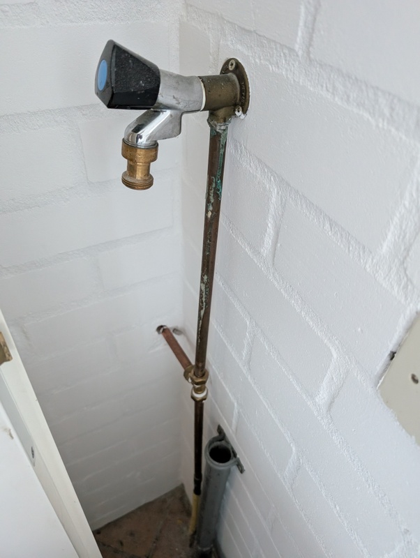

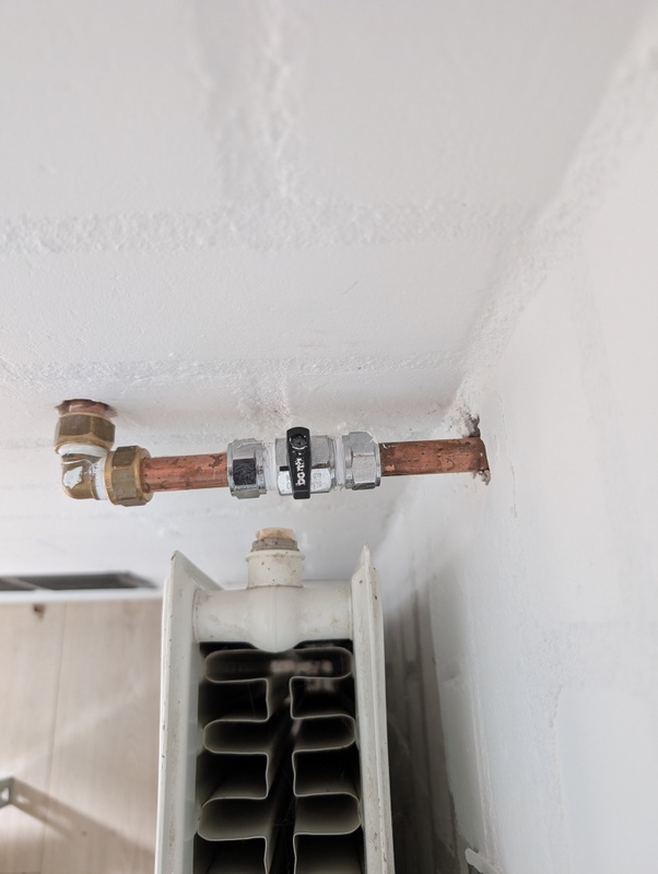

Heb achter een buitenkraan waar geen water uitkomt
de aanvoerleiding gaat via de bijkeuken door de muur waar een kogelkraan? zit, daarna door een muur naar buiten
In de bijkeuken staat een wasmachine die gewoon water krijgt, dus tot op dat punt is het goed
De kogelkraan? heeft een zwart hendeltje die ik kan draaien wat ik wil, maakt geen verschil
Kan compleet vastgedraaid worden, kan er ook af
Onderkant zit een paar mm schroefdraad
Iemand enig idee of een vermoeden?

De kraan zit dicht, als de hendel in de richting van de leiding zit, dan staat deze normaal open.

Dank je, de stand van de hendel maakt niet uit, kan hem ronddraaien tot hij niet verder gaat of de andere kant tot hij er af gedraaid wordt, voor de buitenkraan maakt het geen verschil

Lijkt me duidelijk dan, dan is de kogelkraan defect. Je moet hem niet rond kunnen draaien.

Dan is de kans het grootst dat de kraan stuk is.

Relatief eenvoudige reparatie, het enige wat je nodig hebt is een nieuwe kogelkraan, klein stukje koper en 2 knelringen. Vanaf het t-stuk onder de beluchterkraan kan je het opnieuw aansluiten. Je kan ook proberen de kogelkraan er tussenuit te halen, de knelringen door te slijpen met een dremel, en een nieuwe kogelkraan er tussen, met 2 nieuwe knelringen. Daar hoort overigens geen teflontape tussen.

Als je het hendeltje eraf kunt draaien klinkt het mij een beetje alsof de hendel los zit en dus niet de kogel zelf draait. Zou ik eens kijken of je die vast kan draaien of juist eens de hendel eraf en de pin draaien met een tang.
Anders nieuwe ertussen. Als de buitenkraan direct aan de andere kant van de muur zit zou ik niet eens kijken naar een aftapkraan.
Als je zelfde model kunt vinden zou je zelfs kunnen kijken of je gewoon zelfde knellen kunt gebruiken. Anders nieuw setje knelringen. Oude eraf halen door de ring zachtjes tussen twee hamers rondom te tikken. Degene die dit geïnstalleerd heeft was wel een prutser want op knelkoppelingen hoort helemaal geen teflon. Heeft ook helemaal geen zin, maakt het alleen lastiger.

Kijk nog eens goed naar de foto's. Het t-stuk zit achter de wasmachine, daar vandaan gaat de leiding naar de buitenkraan, via een kogelkraantje. Feit dat het hendeltje rond kan draaien betekent dat de kogel niet beweegt en dat daar dus het defect zit.

Een kogelkraan draai je een kwart slag, ronddraaien heeft nul effect.
Dus om goed te testen de kraan telkens een kwartslag draaien of zelfs maar een achtste om een scheef gemonteerde hendel uit te sluiten.
Ps. Ik heb me ook een keer vergist, dan blijft je draaien, de 'waarom blijft hij nu lekken'-variant had ik.

Thnx all, op de onderste foto zie je links de leiding door de muur gaan
op de bovenste foto komt deze leiding rechts uit die muur
Op de bovenste foto gaat hij links door de muur naar de buitenkraan
Kraan op de onderste foto doet het dus (wasmachine)
  • SMSfreakie
Hendeltje van de kogelkraan is lam / kogelkraan zit vast.
Hendeltje kan je er wel afhalen doorgaans! En dan kan je met een tang mogelijk wel de kogel kraan voor "nood" bedienen..

Ik zou even de hendel er afdraaien en kijken of je met een waterpomptang de kraan kunt bedienen, desnoods de schroefdraad kapot draaien, kapotter kan toch niet, dan kun je testen of het echt aan de kogelkraan ligt. Eventueel die 2x per jaar dat je de kraan moet bedienen de waterpomptang blijven gebruiken :)

Vervang die kogelkraan voor een kogelkraan met een hendel en aftapmogelijkheid.
Kogelkraan
Oh en bij knelkoppelingen geen teflon.

Het antwoord is al gegeven: de hendel van de kogelkraan is dol.
Maar het moet echt een lekkende zooi zijn met al dat teflontape. Kan me niet voorstellen dat de ringen dan nog knellen.
