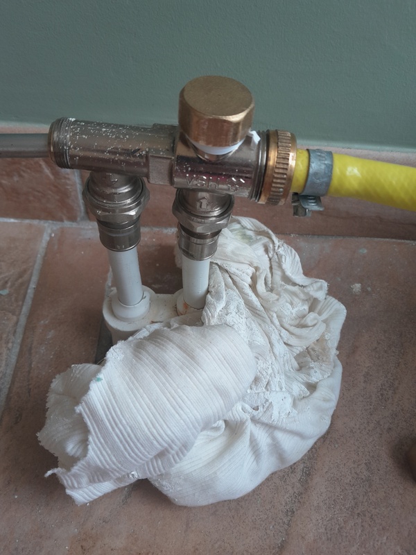

Goedeavond allemaal.
Wij hebben een radiator in de woonkamer weggehaald omdat qua indeling van het huis
we anders de bank of tv niet netjes kunnen plaatsen, deze zouden dan voor de radiator komen
te staan, alleen nu krijg ik hem niet netjes lekvrij afgedicht. Ik heb al speciale rubberenring
geprobeerd zelfs teflon met divers aantal wentelingen. Maar bij het vullen van de ketel gaat die
toch weer licht druppelen. Voorheen toen de radiator daar nog zat, had de leiding van de radiator
wel een knelkoppeling, maakt dit voor het afdichten ook nog verschil?

Blijft de radiator defintief weg? dan zou je de leiding lager af kunnen knippen en er een dop op kunnen zetten. Bijvoorbeeld: https://www.technim.nl/p/bonfix-alu-knel-eindkoppeling-16-mm/ (maat/merk van de buis controleren!)

Truc is vaak om hennep te gebruiken ipv teflon (met pasta)

Jan_ schreef op donderdag 2 juli 2026 @ 20:34:
Het is nog niet zeker of die helemaal weg blijft, daar in tegen is het ook een huurhuis dus willen dit ook niet zomaar doen. Maar ik snap niet waarom het afdoppen niet lekvrij lukt. ik het het geprobeert met een Fiber ring(advies bouwmakr en met Teflon tape. Maar is een rubebren ring beter?

Met een hamer past alles.
Heb je de teflontape ook tegendraads gebruikt?

Ja, er moet een rubberen ring tussen. Als je een blindkap koopt zitten die er in veel gevallen al op (in de buitendraad)
vb: https://www.technim.nl/p/bonfix-draad-vertind-radiatorblindstop-o-ring-1-2-bu/?g_c_l_i_d=CjwKCAjwmJjSBhB-EiwAkZgxi_9xCLIe1g_CKMDCIV7kEqftOd8WPWnDmUzIFUoAOAr6yv0A3s7psBoC_jkQAvD_BwE&g_b_r_a_i_d=0AAAAADCjKJDVf918VeGFNsTi5-S1Urc4r&w_b_r_a_i_d=CkEKCQjw9ZLSBhCxARIwAMqojDOi1S5DD4Xbnzmmj3EeNO6xLYTVfrnNqOROu60CwuBUOXNWxhXTIhDzdgxZGgJLEg
Voor dit type kap zou je een ring in de kap moeten plaatsen denk ik.
Overigens: de teflon die ik zie zitten is voor veel fijne draad dan war je nu mee aan de slag bent, als je het wil proberen zou je zoals al voorgesteld hennep en kit, of een Loctite 55 draadje kunnen proberen.
Goedkoopste is denk ik even een ander blindkapje halen.

TERW_DAN schreef op donderdag 2 juli 2026 @ 20:55:
nee die heb ik niet tegendraads gebruikt

Gwindorian schreef op donderdag 2 juli 2026 @ 20:56:
Heeft een karwei etc zo iets ook standaard?

Als daar een knelkoppeling zat, dan:
-Is de schroefdraad te dun/kort voor tape/hennep.
-heeft de kopse kant een te dunne/scherpe rand voor een O-ring.
Je moet er dan een conisch eindplaatje tussen stoppen, dat dicht af op het conische klemvlak:
https://www.bonfix.nl/nl/...tingen/166/afsluitplaatje

ik heb een fiber ring geprobeerd maar geen rubberen o ring, zou dat ook nog verschil maken?

Maar kan een knel eindkap dan ook ?
  • tafkaw
  • Laatst online: 14:18
junior1981 schreef op donderdag 2 juli 2026 @ 22:41:
Nee want die moer krijg je daar niet. Verder wat @Illusion zegt.

maar nu draai ik er ook een dop overheen toch?
  • junior1981
  • Registratie: December 2024
  • Laatst online: 02-08 22:23
maar dan gaat zo een conisch eindplaatjhe erop en dan die dop erop en dan moet het goed zijn?

Of je draait links van de aansluiting het kraantje dicht, vaak met inbus of platte schroevendraaier.
  • MarkSdS
  • Registratie: Februari 2018
  • Laatst online: 27-09 22:48
Daar waar jij nu afdopt zat voorheen de buis naar de invoer van de radiator, verbonden door een knelkoppeling.
Knelkoppelingen krijg je alleen dicht met een... Knelkoppeling. Dus neem 5 cm leiding, die aan een zijde is afgedopt en andere kant in die knelkoppeling gaat.
Of verwijder de gehele instroom unit en dop de twee witte buizen af (of nog beter: verbind ze door)

Ronald38 schreef op vrijdag 3 juli 2026 @ 05:51:
die is dicht maar die sluit alleen de opening rechts af waar de gele slang op zit

Loctite 55 is een alternatief voor teflon tape. Geen ervaring mee, maar ik kwam hem tegen toen ik deze opzocht: Loctite 290 kan achteraf helpen. Door de capillaire werking kruipt die in de nog aanwezige gaatjes. Hier heb ik wel ervaring mee. Werkt fijn, maar je moet eventueel gemorste druppels wel opruimen. Mijn verf heeft nu een vlekje.

Je zou de 2 witte leidingen uit de vloer kunnen afdoppen met meerlagenknel eindstop. Door lussen kan, maar alleen als radiatoren in serie zitten. Anders pomp je warm water gelijk retour en heeft het geen kans gehad om af te koelen.
Mocht je een verdeler hebben (die per radiator voedt) zou je hem daar nog kunnen afdoppen met eindkapjes(2x) op de verdeler zelf waarschijnlijk m22.
Zo werkt dat niet, dit is een doorstroom koppeling, als je deze afdopt stopt de doorstroming naar volgende radiatoren, of naar de cv ketel, warmtepomp.

Linux gebruiker schreef op vrijdag 3 juli 2026 @ 13:24:
Volgens mij is dit een 'normaal' voetventiel en geen seriesysteem.
