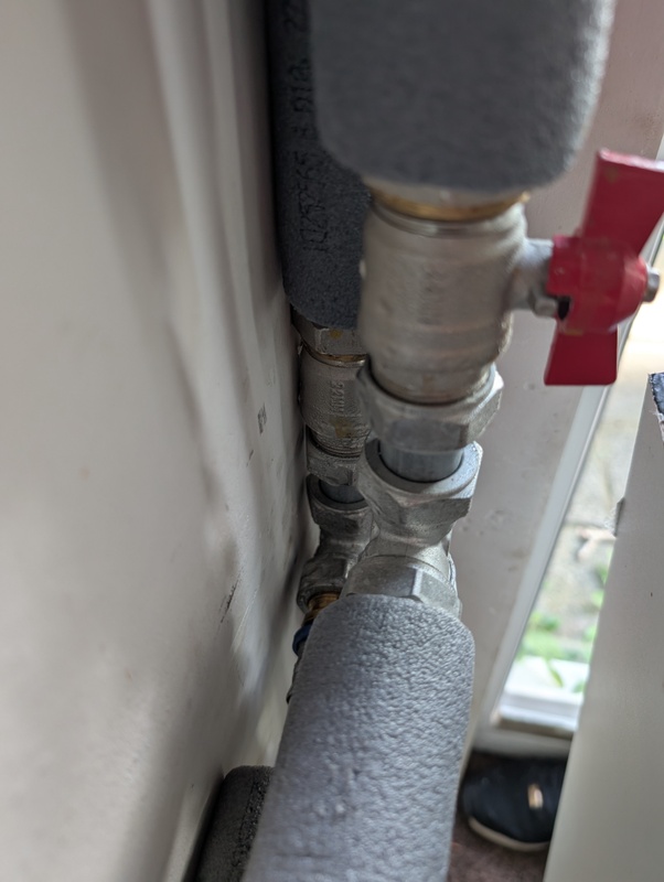

Vooraanzicht

Zijaanzicht Afbeeldingslocatie: https://tweakers.net/i/i9vDUVpeCdsXLE_xgiY6LE-4SBQ=/x800/filters:strip_icc():strip_exif()/f/image/1drOwo6wqlsnCmsdQYjkrCrN.jpg?f=fotoalbum_large

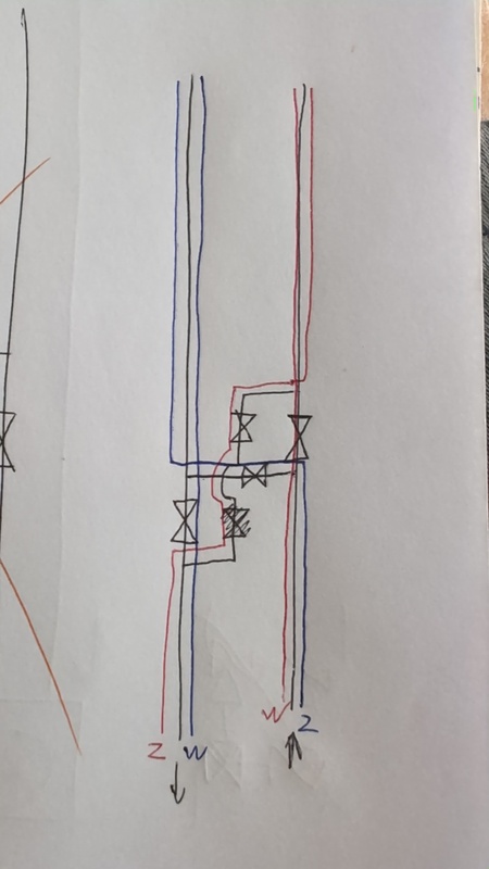

Tekening 1Afbeeldingslocatie: https://tweakers.net/i/tki49amjCw5T0Ekvbhumai7kAQY=/x800/filters:strip_icc():strip_exif()/f/image/lGqTD0VbNBCPqDNyXvwFiKos.jpg?f=fotoalbum_large (w=winter z=zomer)
Tekening 2 Afbeeldingslocatie: https://tweakers.net/i/tWoMjryn4zq3mqQJX2QEbtJ1S_8=/x800/filters:strip_icc():strip_exif()/f/image/dJnxFtiJa58fQQLiZY5s005Y.jpg?f=fotoalbum_large (w=winter z=zomer)

Dit is niet zo moeilijk. Daar zijn standaard aansluitschema voor.
Dit noemen zomer /winter omschakeling.
Met 4 gemotoriseerde klepjes. En een geschikte kamerthermostaat of aansturing via de warmtepomp.
