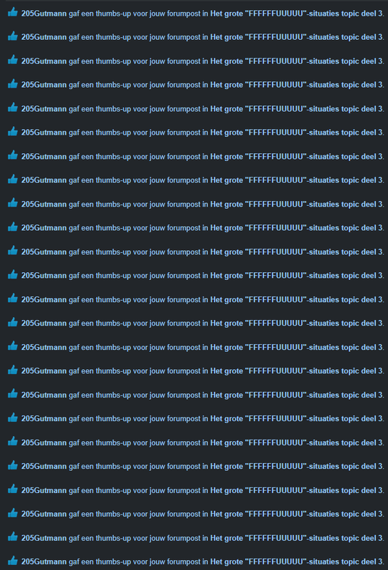

Honderden notificaties van 1 thumbs-up
  • 699 views
  • ElPaco
  • Laatst online: 18:34
Vermeld de URL waar het probleem zich bevindt
https://tweakers.net/my.tnet/notifications/
Geef aan welke stappen je uitvoert om het probleem te kunnen reproduceren
Kijken naar mijn notificaties
Beschrijf wat je zou verwachten als het probleem zich niet voordeed
Ik heb 1 thumbs-up ontvangen op een post, maar daar heb ik honderden notificaties van ontvangen. Dit is eenmalig gebeurd.
Indien relevant, voeg een screenshot toe
Afbeeldingslocatie: https://tweakers.net/i/LkOgUC3XdTKZ0BBa2kZX6ziW_jQ=/x800/filters:strip_exif()/f/image/60swGS5TZFdn3lkAnilHferx.png?f=fotoalbum_large

855 keer zelfs. Ik heb dat even teruggebracht naar 1 voor het overzicht, maar heb geen flauw idee hoe dit heeft kunnen gebeuren...

crisp schreef op donderdag 2 juli 2026 @ 12:43:
misschien een hangende muisklik, enter whatever bij @205Gutmann ?
m.a.w. dat het niet aan "jouw" kant zat?

Fraggert schreef op donderdag 2 juli 2026 @ 12:46:
Nee, ze hadden allemaal exact dezelfde timestamp in de database. Ik denk dat het aan onze kant is fout gegaan, wellicht in de off-site consumer van de notificaties. Maar dat is iets voor onze devopsers..

Er zat ene kleine bug in onze asynchrone verwerking van notificaties. Hierdoor kreeg die code een bericht binnen alla 'stuur @ElPaco een notificatie voor een thumbsup'.
Dat lukte dan bijna, maar de laatste stap faalde. Hierdoor werd het bericht teruggezet in de wachtrij en opnieuw opgepakt bij de volgende poging. En dat deden we 855 keer.
De bug is nu opgelost, en zou niet meer opnieuw mogen optreden

Fijn, het was even gek om opeens 99+ in de notificaties te zien en dat allemaal van 1 persoon op 1 bericht :+
