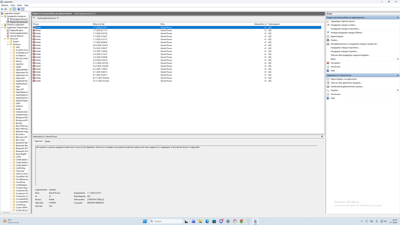

Afbeeldingslocatie: https://tweakers.net/i/K6NUu5MwEYJfT8RbNNV38JK6p50=/800x/filters:strip_exif()/f/image/6f2lMzRlXSVDWabto8JHP68h.png?f=fotoalbum_large Bedankt voor alle tips! dit staat in mijn eventviewer, ik denk dus dat het aan de stroomvoorziening of hardware ligt, wat kan ik daar het beste aan doen?

DvL39 schreef op vrijdag 3 juli 2026 @ 16:58:
[Afbeelding] Bedankt voor alle tips! dit staat in mijn eventviewer, ik denk dus dat het aan de stroomvoorziening of hardware ligt, wat kan ik daar het beste aan doen?
Een voeding die onderuit gaat, is een mogelijkheid. Seasonic Focus (plus) voeding en grafische kaart die grote stroompieken trekt, gaan niet goed samen. Djarune in "Voeding advies en informatie topic - Deel 34"
RX 6750 XT heeft 250W TDP en in een review 376W power spikes gemeten.
Afbeeldingslocatie: https://tpucdn.com/review/asus-radeon-rx-6750-xt-strix-oc/images/power-consumption.png
https://www.techpowerup.c...-6750-xt-strix-oc/35.html
