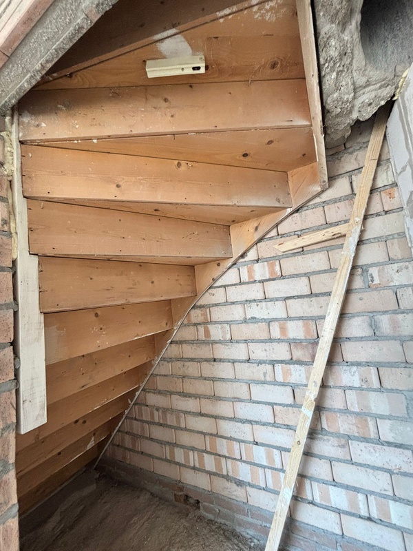

Situatie 1 - WC
Afbeeldingslocatie: https://tweakers.net/i/8-e_LGmBFGBU0MnekxXuy5bg8UY=/x800/filters:strip_icc():strip_exif()/f/image/HZRxvKrwilJOQME4O05gujJ3.jpg?f=fotoalbum_large
Dit moet de nieuwe WC worden. Hiervoor is het waarschijnlijk het makkelijkste om het dicht te maken met gipsplaten?

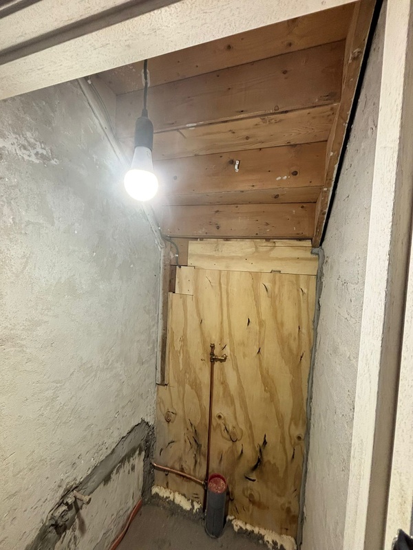

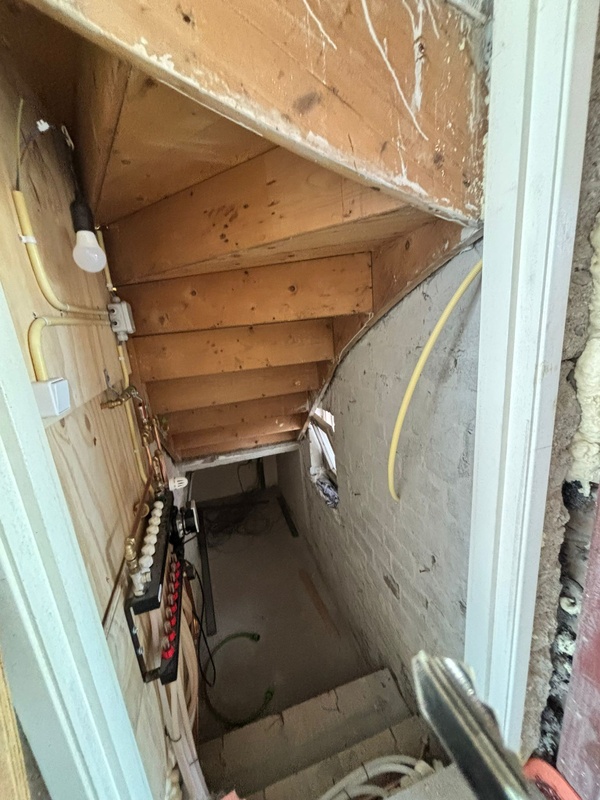

Situatie 2 - Kelder
Afbeeldingslocatie: https://tweakers.net/i/RsaKGtFSRqdIUIjii7vTpN6i-E0=/x800/filters:strip_icc():strip_exif()/f/image/8gU850bK8espkDs7HHSf49jg.jpg?f=fotoalbum_large Dit is een ruimte die dmv een gesloten deur vast zit aan de keuken. Hier zit ook o.a. de verdeler van de vloerverwarming en gaan we ook opslag leggen. Hoeft dus geen geweldig mooie ruimte te worden, maar gaan we wel laten stucen.

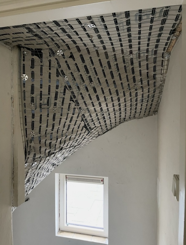

Situatie 3 - Onderkant trap in slaapkamer
Afbeeldingslocatie: https://tweakers.net/i/zhMYH8UWRv19k06r70sd0gWh-iI=/x800/filters:strip_icc():strip_exif()/f/image/YtKWOWUfmCDAqyh3qLxl71rK.jpg?f=fotoalbum_large Deze onderkant van de trap zit in een soort van extra ruimte in de slaapkamer. Hier denken wij later een bureauruimte te creëren samen met bijvoorbeeld opslag voor schoenen. Maar dit willen we wel mooi maken uiteraard.

Ik weet niet hoe hoog het in de WC is maar de kans dat je daar je hoofd gaat stoten lijken me niet onwaarschijnlijk, dus ik vraag me af of dat wel en goede plek er voor is. Als je de stootborden netjes schildert dan hoef je er ook niks overheen te doen. Bij de laatste foto zou je zelfs nog aan planken onder de stootborden kunnen denken zodat je wat opbergruimte creëert.

In de kelder: wil je dit verder afwerken? Praat eens met degene die komt stucen. Vroeger gingen ze dunne houten latjes timmeren, en er dan daar bovenop pleisteren; er bestaat daar vast een moderne oplossing voor.

In het toilet zitten al twee mooie balkjes aan de zijkant van de trap, daar zou je een plaat tegenaan kunnen monteren zodat je een mooi glad/schuin plafond hebt. De ruimte tussen de trap en de houten plaat volstouwen met steenwol dempt ook het geluid van wc naar trap en omgekeerd. Wel fijn dat je niet het gevoel hebt dat iemand op je hoofd stampt als je op het toilet zit :D
De andere twee trappen, netjes afkitten en aflakken. Dan ziet het er al heel anders uit.

Ik zou de trappen gronden, afkitten (acrylaat) en aflakken. Dat gaat er al een stuk beter/frissen uitzien.

Ik zou dat zeker grotendeels na de stukadoor doen. Plamuren/schuren/kitten/verven kan deels ook wel daarvoor, maar bij de aansluiting op de muur moet je het altijd daarna afwerken.
Alleen bij de wc zou ik aftimmering overwegen (als dat uitkomt met de hoogte). De andere trapdelen alleen verven. Samen met stucen zal dat een wereld van verschil zijn.

Tip: eerst de naadjes afkitten, dan lakken. Anders blijft de trap zowat eeuwig kraken.
Aan de onderzijde zou je het ook kunnen afwerken met spul wat makkelijk op maat te maken is en wat dempt, zoals vilt.
Als je opstaat van het toilet ga je altijd naar voor nooit naar achter dus daar is ruimte voldoende zeker ook omdat het reservoir en de pot nog naar voor komen
Een nette gipsplaat op een dun regelwerk is denk ik het mooiste zorg wel dat dat zwevend onder de treden door gaat dan scheurt het eventueel stuc wat je er op zet niet

De onderkant van de trap lijkt onbehandeld hout. Kit kan daar niet goed op hechten en het hout zal ook het vocht opnemen. Daarom altijd eerst grondverf, daarna acrylaatkit en dan aflakken.

Dat zal dan 2 traptredes zijn, of dat voldoende is zal het hoofd snel genoeg achterkomen, of je staand ook genoeg ruimte hebt (niet iedereen zit) vraag ik me dus nog steeds af.
