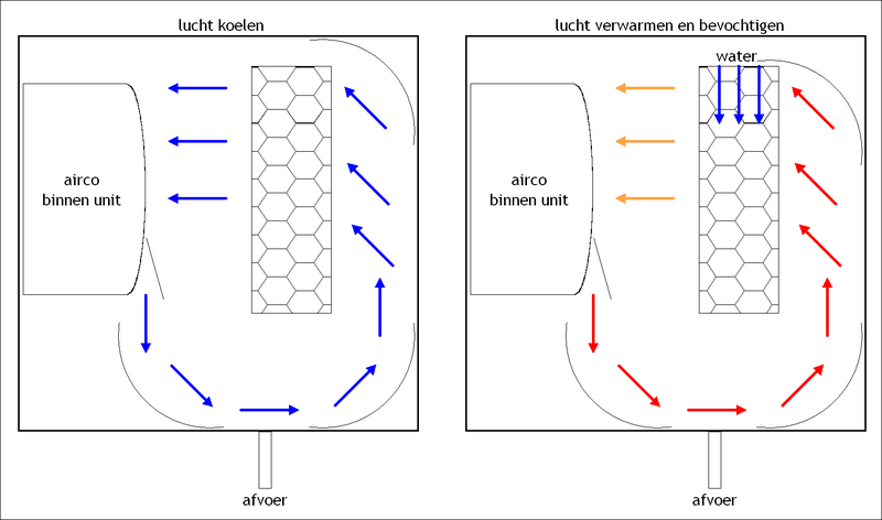

Toen kwam ik op het idee om een bestaande binnenunit te voorzien van twee "monden". De wtw blaast als het ware dóór de binnenunit. Maar daar zit een groot probleem. De binnen unit is gemaakt op meer debiet dan de wtw en een lage drukval. De wtw precies andersom.
Dat wil ik oplossen door de binnenunit in een ruime kast te monteren. In die kast kan de binnenunit op hoog debiet circuleren terwijl de wtw er met een lager debiet haaks doorheen blaast. In die kast zit ook de eerder gebruikte coolerpad waar water doorheen kan stromen.
Dat ziet er ongeveer zo uit:
Links is de werking in de zomer, rechts de werking in de winter.
ChatGPT kwam met deze schets op de proppen:
Wellicht kan ik in de zomer ook de ontvochtigingsfunctie van de airco gebruiken. Alle kanalen in huis zijn dampdicht geïsoleerd. Home Assistant stuurt nu al warmtepomp en ventilatie aan. Dit kan er prima bij om botsingen van systemen te voorkomen. De FZ25UKE laat zich via de CN-CNT connector prima aansturen en uitlezen. Ik zal wat moeten experimenteren met het plaatsen van schotten of schalen om de luchtstroom te optimaliseren. De coolerpad is van een soort karton waar het water makkelijk doorheen 'kruipt" zonder dat het veel gespetter geeft. Het debiet gaat nu echter wel omhoog dus dat moet ik nog gaan ervaren. Overigens volstaan een korte puf water via een elektrisch ventiel om het karton efficient te bevochtigen.
Nou, wie wilt als eerste schieten?
