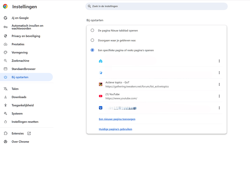

  • jack zomer
  • Registratie: Oktober 2020
kijk eens bij instellingen - bij opstarten.
misschien staan de site's hier in de lijst, en openen dus bij opstarten chrome
Afbeeldingslocatie: https://tweakers.net/i/sDeQoNvMo08CPLddYJzEYld_xSg=/800x/filters:strip_exif()/f/image/gZBETtTNC8OfagTHL1OgyAln.png?f=fotoalbum_large

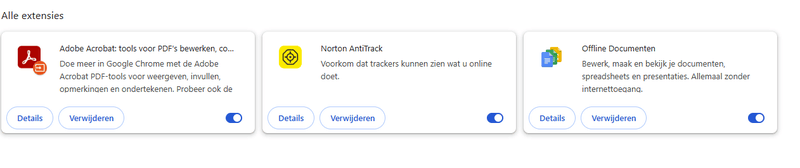

Welke extensies zijn er geïnstalleerd?
Een wappie is iemand die gevallen is voor de (jarenlange) Russische desinformatiecampagnes.
Wantrouwen en confirmation bias doen de rest.
  • Hanvis
  • Registratie: Maart 2025
  • Laatst online: 30-08 15:26
De extensies die ik geinstalleerd heb zijn:
- Adobe acrobat
- Norton Antitrack
- Offline documenten
Afbeeldingslocatie: https://tweakers.net/i/z1Y1YWLVaopDsYFOeaEce-FBfDs=/800x/filters:strip_exif()/f/image/TF31iqqWhZi3xRzAKJuYyWiQ.png?f=fotoalbum_large

De ongewenste tabbladen staan inderdaad bij
- "Opstarten"
- "Een specifieke pagina of reeks pagina's openen"
Ik zet ze hier echter zelf niet neer. Door een "Reset instellingen" te doen, zijn ze weer weg. Maar na verloop van tijd zijn ze weer terug.
