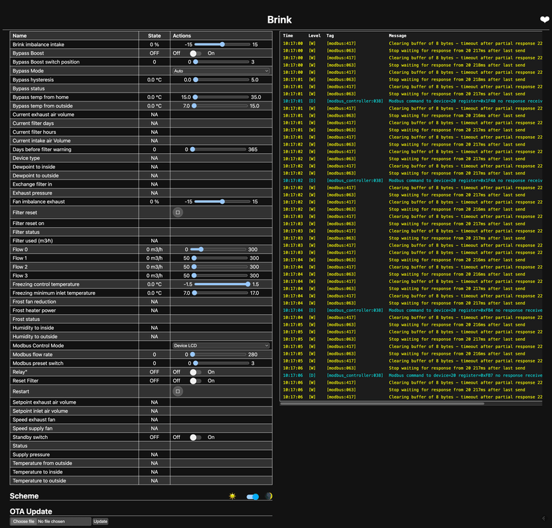

Hallo,
Ik probeeer mijn Brick Flair 300 WTW aan te sluiten op Home Assistant met ESPHome. Ik gebruik hiervoor deze code https://github.com/fonske/Brink-flair-modbus/ en ik heb doordat ik een soldeer ongelukje had, het soldeer pad van gpio van het esp32s3 boardje getrokken en gebruik nu gpio 7 als tx pin. Ik heb hiervoor de code van github geforked in een eigen repo, zodat ik dit kon aanpassen in het esphome/boards/board-esp32S3.yaml bestand. Ik heb heel weinig ervaring met ESPHome en wil dit graag werkend krijgen, maar weet niet goed hoe nu verder. Ik heb ook geen idee hoe mijn Brink Flair 300 is ingesteld wat seriele settings betreft.
Installation method : Home Assistant OS
Core : 2026.6.4
Supervisor : 2026.06.2
Operating System : 18.0
Frontend : 20260527.7
ESPHome Device Builder v1.0.23
ESPHome 2026.6.4
Dit is een screenshot van de log.
Afbeeldingslocatie: https://tweakers.net/i/im-p2vvENvSa26lf0PQg_fPHkOY=/800x/filters:strip_exif()/f/image/08YPX1so9fkiceDd8BdhDTF4.png?f=fotoalbum_large

Beste antwoord (via rens-br op 01-07-2026 23:46)
  • Menno1971
  • Registratie: Mei 2017
  • Laatst online: 19-07 20:49
Opgelost, rx en tx zaten verkeerd om
  • Beste antwoord ✓
  • Menno1971
