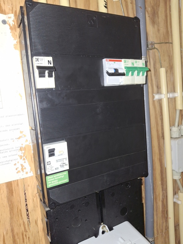

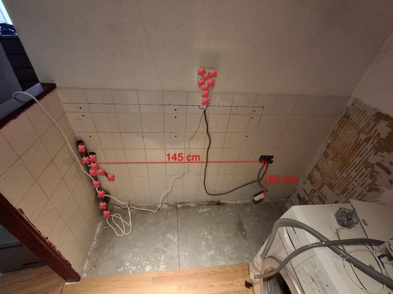

  • Foto: groepindeling, klopt niet helemaal meer volgens mij ivm wijzigingen door elektricien jaren geleden ivm stroomuitval en met kapotte schakelaar die hij niet bijzig had in de bus

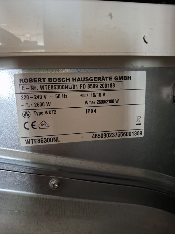

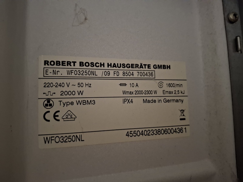

  • Foto type wasmachine
  • Foto type condensdroger met verwarmingselement. (volgens chatgpt)

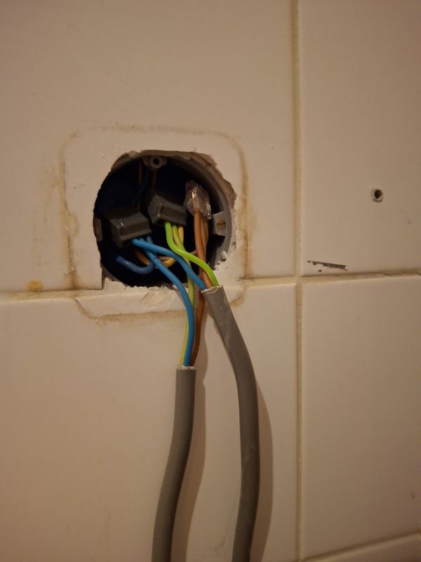

  • Wie heeft de lasklemmen aangebracht? Altijd zo geweest sinds ik er ben komen wonen 25 jaar geleden.
  • Wat heb ik gemaakt? vierkant stopcontact die naar beneden hangt, daar heeft altijd enkel de was en droger op aangesloten gezeten. 6 jaar gelden is de wasmachine en droger van de badkamer naar de keuken verplaatst. Ik heb toen dat vierkant stopcontact midden hoog op de muur geplaatst voor aansluiting van combi magnetron en koelkast en klein randapp. zoals eierkoker/rijstkoker.
Beste klussers en experts,
Ik zou graag electra en soort benodigde onderdelen advies willen hebben.

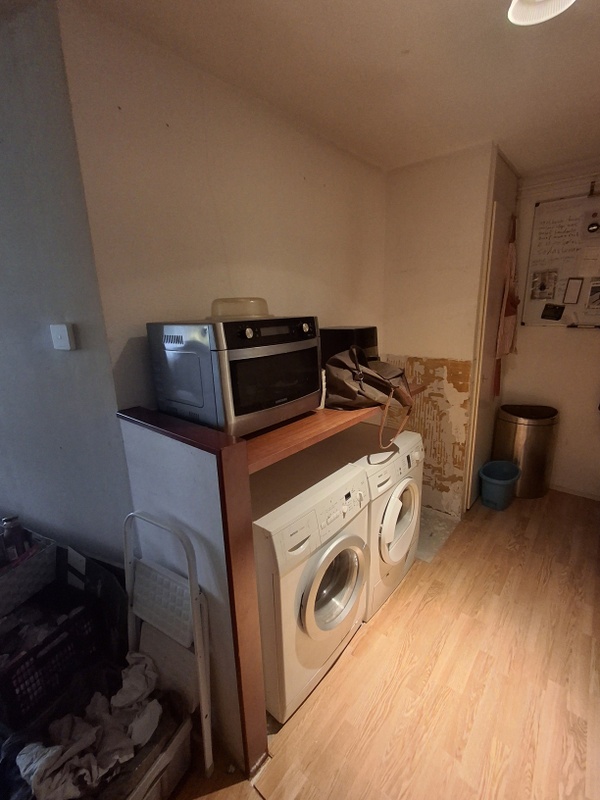

Ik ga 2 kasten naast elkaar plaatsen en daarnaast op elkaar gestapeld witgoed.
Van links naar rechts.
Kast 1: inbouw oven en inbouw magnetron (2 stopcontacten onder de kast voor nodig)
Kast 2: inbouw koelkast (1 stopcontacten onder de kast voor nodig)
Kast 3: 2x witgoed met daarboven een plank met bijvoorbeeld een airfryer. (3 stopcontacten onder de kast voor nodig)
Mijn eigen idee was:

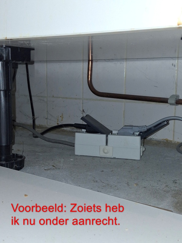

kabeldoos IP55 te plaatsen en vanuit daar kabels naar verschillende stekkerdozen die onder de kasten komen te liggen.
Hoe kan ik dit veilig en goedkoop aanpakken?

Wat denk je nou zelluf hey :X
Dit zijn gewoon een stuk of 3 of 4 aparte groepen in je meterkast waar je allemaal individuele aansluitingen vandaan moet gaan maken?
Qua wattage wat een oven trekt zal die op een aparte groep moeten, wasmachine moet sowieso op een natte groep etc.
PSN
  • Rolfie
  • Laatst online: 16:23
Ik zou bijna alles gewoon direct op aparte groepen aansluiten in je meterkast. Dit is eigenlijk al vereist.
Wat je nu wilt, is een kwestie van tijd, voordat je zekering er uitvliegt en je een hoop frustratie hebt.
Nu kun je het goed doen, dus doe dit ook.

Veilig is hier het lastige vermoed ik zo een beetje was machine heeft een en piek vermogen van 2000w evenals een normale droger (warmtepomp iets lager) dan een airfryer ook al snel 1800w+ en een oven denk ik ook en magnetron 900w+
Dus
wasmachine 2000w
Droger 2000W
Airfryer 1800W
Magnetron 900w
Oven 1800W
Max vermogen 1 groep in je groepenkast 3600w
Je komt 4900W tekort om alles op een groep aan te sluiten.

Als je toch wil beunen - zet er dan minimaal zoiets tussen: https://stekkerblokkenshop.nl/stekkerdoos-automatische-schakeling-wasmachine-droger.html waarbij je bijvoorbeeld de wasmachine & droger op de eerste zet en airfryer & oven op de tweede. Dan valt je oven/airfryer uit bij overbelasting.
En de fasedraad die uit je stopcontact komt is gesmolten/beschadigd - check die ook even.

Een groep kan en mag je langdurig belasten op 80%.
Echter een wasmachine trekt niet langdurig 2000watt.
Een warmtepompdroger heeft vaak een aansluitwaarde die veel lager is, soms maar 800 watt. Die van mij gebruikt dan in de praktijk (langdurig) slechts 550 watt.
Bij elkaar zit je nog Ruim onder de 80% belasting van een automaat van 16A/3680 watt.
Gevaar op brand? (ik zie 2,5mm2 vd draad). Nee. Op afstanden van circa 10 meter kan je zelfs 25a trekken zonder dat deze te warm wordt. Het enige probleem is dat je 16A automaten er uit klappen.
Of je apparaten kan combineren hangt af van de aansluitwaarde, niet van aannames. Persoonlijk zou ik, gezien je toch bezig bent, gewoon genoeg groepen aanleggen.

Allen allemaal bedankt voor jullie feedback, wat ik straks nodig heb om alles aan te sluiten als de nieuwe groepen zijn gemaakt is mij nog niet helemaal duidelijk, ik laat nu eerst de elektricien komen en kijken wat hij/zij ervan zegt.
Mijn woordkeuze over goedkoop, was misschien niet geheel goed uitgelegd, maar met goedkoop bedoelde ik geen rommel, Temu of beunhaas kwaliteit. Als iemand mij had gevraagd wat ik met goedkoop bedoelde had ik dat graag uitgelegd. Als ik bijvoorbeeld een veilige en goedkope auto zoek, kan je met een Volvo maar ook een Bentley aankomen...
Ik heb naar mijn inziens niet perse "Triple-A Hilton 5 sterren kwaliteit kabels, stekkerdozen of kabeldozen nodig. Ik noemde al als eerste het woord VEILIG, maar ook veilig kan goedkoop en duur gedaan worden toch...
Als gamma als niet veilig wordt bestempeld, neem ik dat klakkeloos aan, een alternatieve website waar ik dan wel zou kunnen kopen had ik graag nog willen weten.
Ik ben heel dankbaar en vind de discussie ook leerzaam laat daar geen misverstand over bestaan, maar mijn vraag hoe ik meerdere stopcontacten VEILIG en HEEL DUUR :-) kan creëren, werd een beetje overspoeld met advies over groepen aanleggen, wat ik ook wel enigszins had kunnen zien aankomen.
Anyway, allen bedankt en ik kom met een uitgebreid update verslag volgende week (indien mogelijk binnen forum?) als de elektricien is geweest.

Wat je nu op de grond hebt liggen is prima spul. Koop nog een paar van die dubbele WCD's en sluit ze aan met een paar meter van dezelfde kabel als wat je nu hebt. In die lasdoos plaats je nieuwe lasklemmen van Wago met meer aansluitingen en vervolgens nog een deksel over de lasdoos. De grijze kabels die hier vervolgens uit komen doe je in een pijpje en dat pijpje schroef je met klemmen op de wand. Net als het WCD, wat nu nog op de grond ligt, die schroef je ook op de wand zodat een lekke wasmachine niet gelijk voor vuurwerk zorgt.
Nee, je kan nu niet alles tegelijk aan zetten, maar het is wel veilig.

Je vraagt hoe je het veilig en goedkoop kan uitvoeren.
Bij het lezen van de vraag en reacties, kan ik alleen maar zeggen: leg het voor aan de verhuurder. Die is vast niet blij met een goed bedoelde amateur. Dus als je het duur wil maken, gewoon je gang gaan, de ellende krijg je achteraf wel.
En wat veilig betreft, laat dat ook de verhuurder doen. Dan bij jij tenminste niet verantwoordelijk en ook niet voor de huurders die na je komen.
BTW: de wasmachine gebruikt max 2k oid. Maar dat is vooral tijdens het opwarmen van water, en dat is in de cyclus maar een klein deel. Dus apparaten kunnen wel op 1 groep, zolang je het gebruik maar een beetje pland.
Zo heb ik een qoocker, koelkast, vriezer oven en vaatwasser op 1 groep. Nog geen problemen gehad.

Dit kan je beter oplossen oor er een verdeeldoos op te monteren en de bedrading daarmee entree ontlasting te geven.
Verder is er al gezegd dat je de groep flink kan overbelasten als je meerdere apparaten aansluit.
Waar zit de meterkast, als die dichtbij is zou ik een paar aardlekautomaten (laten) bijplaatsten, 3 of 4 om het netjes te verdelen. Of een aardlek met 3 automaten kan ook natuurlijk.
Op zich zou een verhuurder dit moeten regelen voor je.

  • magerhert
  • Laatst online: 06-09 08:48
Update 14 juli 2026
Sorry voor de wat late terugkoppeling hierbij de laatste stand van zaken.
Het Electra bedrijf van de woningbouw is gratis langs geweest om te kijken wat er nodig is en dit is het resultaat:
- Nieuwe meterkast geplaatst.
- Indeling van de originele groepenverdeling is hersteld van 2 naar 3
- WCD opnieuw geplaatst aan de muur.
Conclusie elektricien:
- Helaas is WCD geen aparte groep. De kosten hiervoor moet ik zelf betalen, omdat de woningbouw de uitvoering hiervan niet vergoed. Ik heb het gevraagd en is afgewezen.
Oplossing:
- 1 en liefst 2 nieuwe groepen maken in de meterkast (die ruimte is er) en dan via kabelgoot, stroom kabels trekken naar de plek waar nu de WCD zit. Omdat de kasten op poten komen kan dit met contactdozen onder de kast komen of het liefst achter de wasmachine hoger op de muur. (ik moet nog uitzoeken of hier ruimte voor is)
De Kosten:
- De monteur kan dit privé voor mij doen maar dan zonder bon uiteraard! (ik citeer: Voor €350,- leg ik twee extra groepen naar de keuken aan, inclusief de gootinstallatie, de benodigde aanpassingen in de meterkast. Dit zit allemaal bij de prijs inbegrepen.)
- De woningbouw heeft mij schriftelijk toestemming gegeven voor plaatsen van extra groepen, mits dit wordt gedaan door een gecertificeerd bedrijf (duh).
Kortom ivm met brand en verzekering kan en wil ik dat risico niet nemen.
Ik heb nog de volgende vragen aan jullie:
- Ik kan ook de kabels via een goot laten trekken vanuit de badkamer naar de keuken. Dit wordt dan gedaan vanuit de aparte groep (groep 3) de trekschakelaar waar normaliter de wasmachine op aangesloten zit. De enige reden waarom ik dit als optie zie, als ik hier meer uren of geld kan besparen met inhuren elektricien, maar als dat minimaal ga ik voor optie 1 namelijk vanuit meterkast.
Ik kan ZELF veel van het voorwerk doen, namelijk goten aanleggen met daar doorheen de benodigde stroomkabels (YMvK kabel 3x2.5 per meter). Elektricien hoeft dan enkel nog stopcontacten te plaatsen en kabels in meterkast aan de groep te koppelen. Dan bespaar ik misschien wel zo’n 2 uur werk schat ik zo in, wat al gauw 180 euro incl. btw kan schelen..?!
Ik heb 2 filmpjes gemaakt. ;)
Link: Vanuit badkamer en Meterkast
