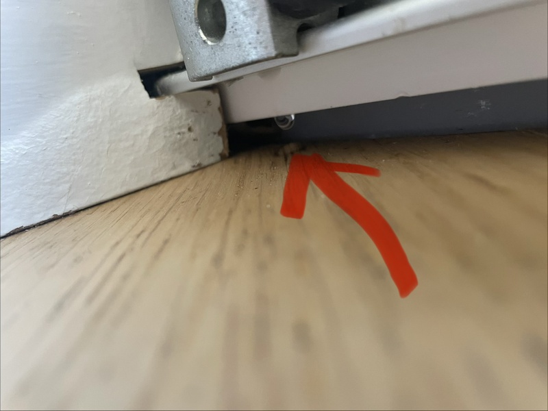

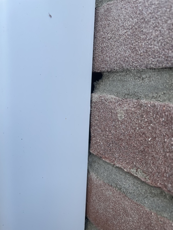

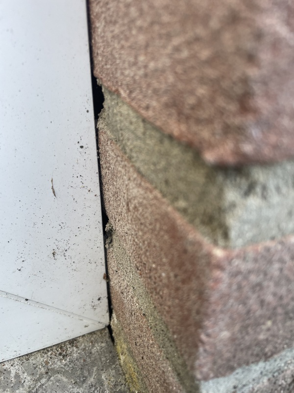

Beste allemaal

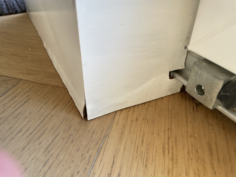

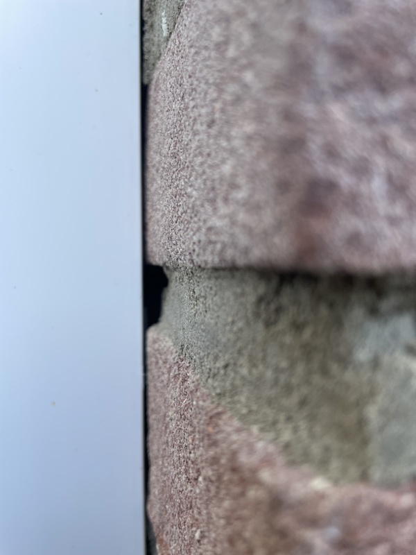

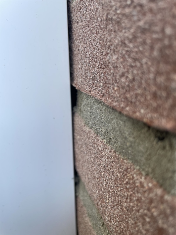

helaas kom ik er achter dat de plint in onze uitbouw door vocht krom is gaan trekken. dit is na afgelopen weekend ontstaan met t noodweer. we wonen hier al 7 jaar en het is echt voor het eerst.
Ik denk dat het komt door de harde wind en ontbrekende voegen aan de buitenzijde. Er is geen vocht zichtbaar dat vanaf het dak zou komen.
hoe kan ik deze voegen het beste vullen. Echt met mortel of meer met van de Alabastine buitenvoegreparatie kit
bijgevoegd foto’s van de plint en de ontbrekende voegen op meerdere plekken bij t kozijn.
Wat is de beste optie danwel de makkelijkste.
dank voor t meedenken vast

Ik zou dit nog niet direct als definitieve oorzaak zien. Hoe ziet de constructie van de uitbouw eruit? Is dit een spouwmuur? Is de spouw geïsoleerd?
  • Fraggert
  • Laatst online: 01:40
Fraggert
Whiskey Tango Foxtrot
Op de foto is het niet jofel te zien maar zit er geen compriband (zwelband) tussen kozijn en muur? Het is te donker om dat zo te beoordelen vanaf mijn PC.
en wat @orf al zegt.....zit er geen spouw achter? dan lijkt het me sterk dat het vanuit de spouw ook nog eens door je binnenblad heen trekt. Al helemaal als je daar al 7 jaar woont, je hebt toch vast al eens eerder daar smerig (nood)weer op die kant gehad?
Ik zie achter dat wandje ook nog eens leidingen lopen, dat zou mijn eerste gedachte zijn dat daar iets mis is.
Kun je achter die binnenwand kijken? Allicht even een endoscoop huren/kopen?
Het vervelende met lekkages is dat je "linksonder" schade ziet ontstaan, terwijl de lekkage zich "rechtsboven" bevindt. Met andere woorden, het is vaak héél lastig te bepalen waar de lekkage vandaan komt.
Het noodweer ten tijde van de lekkage kan ook zomaar stom toeval zijn.
Succes in elk geval, ik weet als ervaringsdeskundige hoe vervelend lekkages in huis zijn.

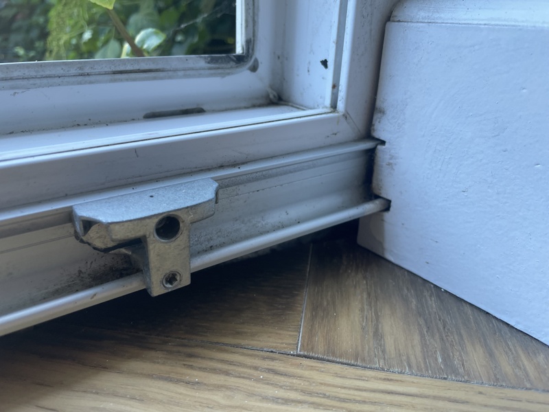

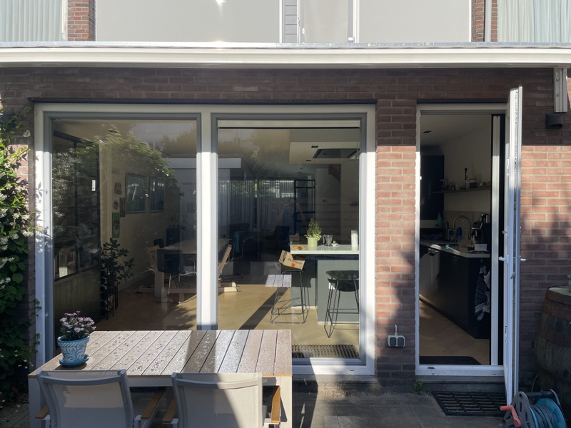

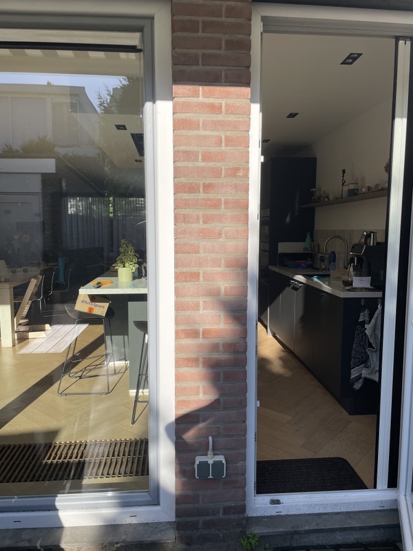

Ik heb nog wat extra foto’s.
Ik zie geen compriband zitten. Als ik in de grootse opening naar binnenkijk zie ik mogelijk iets van dampfolie maar dat is echt niet zeker.
Ik weet niet of je hier kunt spreken van een spouwmuur. Het ijzeren deel aan de binnenzijde wat in de plint steekt is de geleide rail van de schuifpui.
Waar zie je de leidingen lopen? bedoel je de stopcontacten aan de buitenzijde? De flexibele pvc buis waar de stroomdraad inzit heeft enige spelen in de mortel zie en merk ik
Onze dakbedekking op de uitbouw is 3 jaar geleden compleet vervangen.
De Lekkage zit op de binnenplint/zijde tussen deur en schuifpui
Op deze foto’s is er rechts de deur van t muurtje waar de lekkage binnenzit en links een schuifpui waarbij het linker raam van de schuifpui naar rechts schuift aan de binnenzijde vanaf buiten gezien.

Volgens mij zijn ze de compriband vergeten.
Door de vochtschade zou ik de kast/koof helemaal verwijderen, laten drogen. Naden tussen kozijn en muur met transparante siliconen kit dicht maken. Volgende storm afwachten of met tuinslang testen, geen lekkage dan binnen opnieuw afwerken.

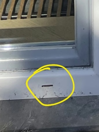

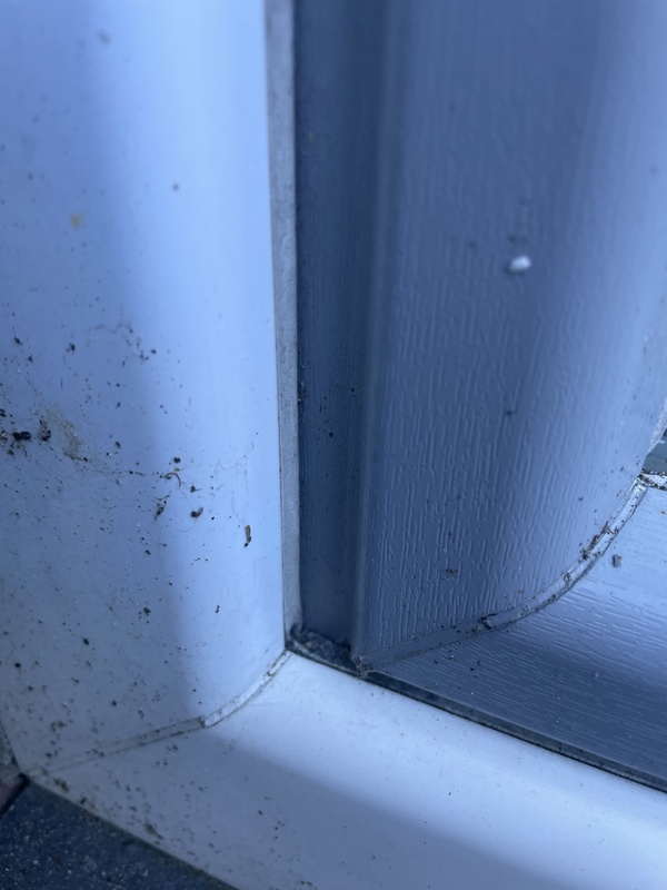

Waarschijnlijk is het vocht van onderen gekomen. Op de foto is te zien dat er opspattent water is geweest tegen de kozijnen en ook dat de plastic ontluchtingsplaatjes (onderkant kozijnen) er niet meer opzitten.
Tijdens hevige slagregens zou het water via die gaatjes naar binnen kunnen komen en via de geleiderail achter het muurtje kunnen komen.

En qua plastic ontluchtingsplaatjes op de kozijn. Bedoelen jullie dan dit?
https://www.aluparts.nl/product/silisto-wind-water-afdekkapjes-10-stuksral-9016-verkeerswit?gad_source=1&gad_campaignid=21089100391&gbraid=0AAAAADryOiE4k60yT9zp9ivahhGzRIpVN&gclid=EAIaIQobChMI_ore94KxlQMVnbCDBx0EXAPREAQYBiABEgK9j_D_BwE

Als je zeker weet dat het water tussen de muur en de kozijnen komt dan aan de buitenzijde afkitten.
Dit zou ik ook doen, kitspuit en juiste kit halen en afkitten. Bij mijn keuken kwam er ook water binnen bij harde wind en regen gericht op het kozijn.

  • No Hands
  • Laatst online: 21:34
orf schreef op woensdag 1 juli 2026 @ 08:10:
dit is gewoon een HSB uitbouw met stenen buitenblad. het stenen buitenblad stopt en achter die kier zit gewoon miofol en verder niets waarschijnlijk. bijzondere regen met bijzondere wind veroorzaakt dan al snel dit soort verschijnselen.

https://www.aluparts.nl/p...0EXAPREAQYBiABEgK9j_D_BwE
Die bedoel ik inderdaad. Goed de gaatjes opmeten om te kijken of het past want dat is geen standaard maat.
Als je gaat kitten zou ik Butyleenkit gebruiken, die blijft flexibel. Kozijnen werken door kou en hitte. Butyleenkit is ook speciaal voor buitengebruik.
Ruitenkit die ze in de autoindustrie gebruiken kan ook.

  • zimmert
  • Laatst online: 21:24
Schade gemeld bij de opstalverzekering.
Bij thuiskomst net een klein beetje vocht/water in het hoekje daar te vinden.
Waar komt dat nu nog vandaan?

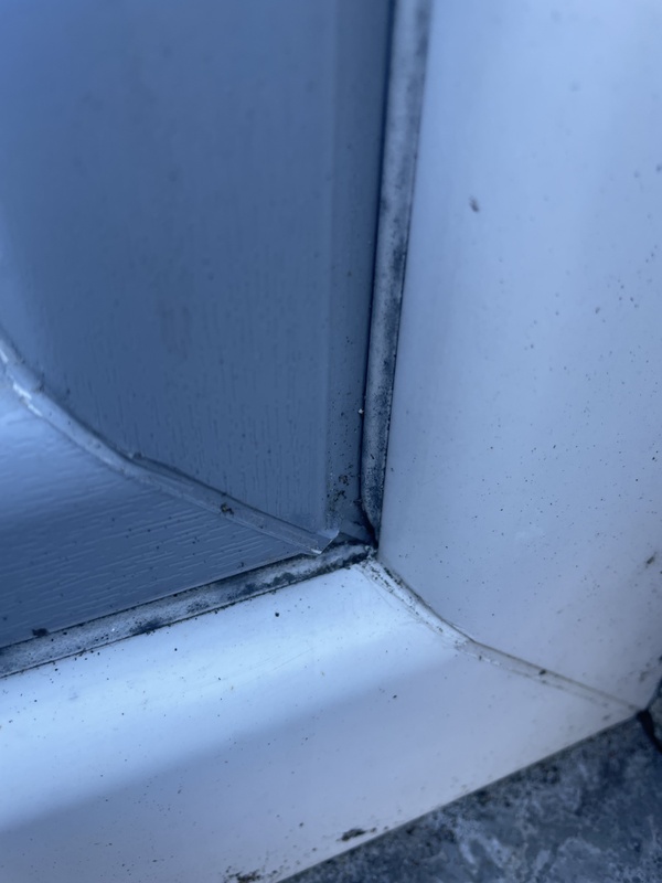

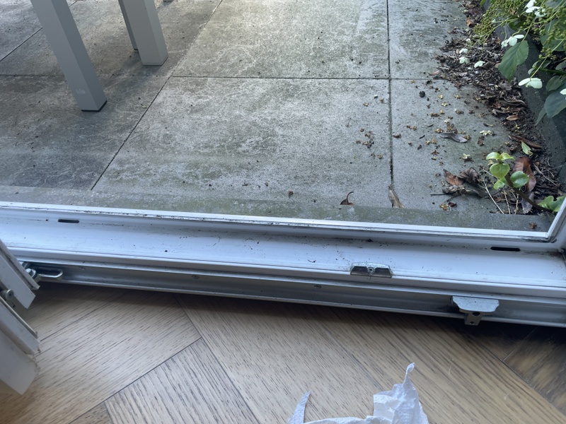

Ik zie nu een druppel hangen aan de onderzijde van het kozijn Zie de bijgevoegde foto. Afbeeldingslocatie: https://tweakers.net/i/XHBkFDe2lzvgNqMcXD52FuMLu0k=/800x/filters:strip_icc():strip_exif()/f/image/V0RXB9CPMVLPQqEExOARuRcr.jpg?f=fotoalbum_large
  • vogelmans
  • Registratie: Juli 2024
  • Laatst online: 18:59
zimmert schreef op woensdag 1 juli 2026 @ 16:22:
Ik zie nu een druppel hangen aan de onderzijde van het kozijn Zie de bijgevoegde foto. [Afbeelding]
Dan zal het waarschijnlijk toch via de geleiderail naar binnen komen. Misschien staat er een klein laagje water aan de binnen-onderkant van de kozijnen dat met storm en stortregen door de gaatjes is binnengekomen.
  • zimmert
Bedoel je dan via de ontluchting gaatjes aan de buitenzijde van het raam?
En is de "binnen-onderkant van de kozijnen' op een manier te inspecteren? Om deze diagnose te stellen.
Het slechte weer is van paar dagen geleden. Kan dat nog steeds zulke druppels opleveren?

Mogelijk ook dat het water via het buitenstopcontact naar binnen is gekomen, misschien wel gewoon recht door de voeg geboord en de kabel geplaatst, in plaats van van schuin naar boven van buiten af gezien.
  • zimmert
Zou ook zomaar kunnen via dat buitenstopcontact. Maar nu nog 5 dagen na de hevige regen>?

Slecht nieuws. Ik kom t nu ook aan de andere zijde in de hoek tegen. Daar waar de schuifdeur opengaat.
Op die plek is in t verleden ook al eens lekkage geweest met vloerverkleuring. Toen is de dakbedekking van de uitbouw vervangen. De vloer verkleuring is niet nieuw en bestaat al jaren.
De plint zichtbaar op de foto is droog in tegenstelling tot de eerder vandaag verstuurde plint
Afbeeldingslocatie: https://tweakers.net/i/8HHpgzasdCQRbTOpMSb-Q4ZyuUQ=/800x/filters:strip_icc():strip_exif()/f/image/wGUl16Lzg0TJwa64FLJSBQgj.jpg?f=fotoalbum_large
En in dit gat zie ik vocht zitten
Afbeeldingslocatie: https://tweakers.net/i/vqq2YxRm0tO1v04R5yDi0zLnzZc=/800x/filters:strip_icc():strip_exif()/f/image/WKBN3q9OC4rFUME63dwuP4dT.jpg?f=fotoalbum_large
In t gat meer naar links in t kozijn is t droog
Afbeeldingslocatie: https://tweakers.net/i/v0aWs8-kywWVK7f3oq_i_5FEGb8=/800x/filters:strip_icc():strip_exif()/f/image/kfPEiSrdHni30kvXsnto1f7s.jpg?f=fotoalbum_large

Controleer ook of het kozijn van de schuifpui wel goed aansluit als die dicht is. zet de waterslang op de naden en kijk of er water binnenkomt. Normaal gesproken is het niet heel erg als de naden niet luchtdicht afsluiten maar bij storm en slagregen kan dat wel een probleem opleveren.
  • zimmert
vogelmans schreef op woensdag 1 juli 2026 @ 17:14:
Waar bedoel je aansluit. In het omliggende kozijn waar de schuifpui invalt of juist aan de metselmuur aan de buitenzijde van het kozijn?
Kan dit hele probleem ontstaan door verstopping van de afvoergaten van het water? En dit kan toch alleen aan de klant waar de schuifpui open gaat? De kant waar ik vachten over begon heeft helemaal geen schuifpui en is een dicht raam.
nog even twee foto’s van de buitenzijde
Afbeeldingslocatie: https://tweakers.net/i/Nwn0Kh2GE2QXtLqttjLYI5miZAk=/x800/filters:strip_icc():strip_exif()/f/image/jbxhMUPbZtSN3mUuGh1g7qln.jpg?f=fotoalbum_large
Afbeeldingslocatie: https://tweakers.net/i/BEfhzWEhoIp27jkOyQgg42Kl804=/x800/filters:strip_icc():strip_exif()/f/image/n8LPzGA9biDKRxLR2d8kUc1p.jpg?f=fotoalbum_large
[ Voor 33% gewijzigd door zimmert op 01-07-2026 17:38 ]
  • Stormrider nl
  • Laatst online: 15-10 12:41
in principe is een kunststof kozijn nooit waterdicht en zal er langs de rubberen randen van het glas en ingezet kozijn wat naar binnen sijpelen. bij hevige regen en wind erop zal dit meer dan normaal zijn. het kozijn heeft inwendige afwatering om dit lekwater af te voeren. vandaar de gaten aan de voorzijde onderop. als de inwendige afwatering verstopt is loop je kunststof vol met water en gaat het zich een weg naar buiten zoeken. Als je tikt op de onderkant van het kozijn klinkt het dan hol of niet ? klinkt het niet hol goede kans dat die niet meer goed afvoert.
  • zimmert
Hoe kan ik het beste in inwendige afwateringskanalen reinigen? Dat kan neem ik aan geen kwaad.
Ik zie dus in het kozijn in de met rode pijl gemarkeerde opening ook vocht zitten.
[ Voor 31% gewijzigd door zimmert op 01-07-2026 21:20 ]
  • Murkmans
  • Registratie: April 2018
  • Laatst online: 02:18
Met een flexibele borstel/ragger. De sleufjes lopen iets schuin weg, dus je kan niet rechtdoor naar buiten steken. Daarna spoelen door er water in te gieten en kijken of het aan de buitenkant wegloopt. Waarschijnlijk zit het nu verstopt en loopt het profiel vol.
Daarnaast aan de buitenkant afwateringskapjes plaatsen. Die missen hierAfbeeldingslocatie: https://tweakers.net/i/lFHzhlkwZx9DaC3_fvXgUNXw6i0=/fit-in/4920x3264/filters:max_bytes(3145728):no_upscale():strip_icc():strip_exif()/f/image/6fBdcrKeyzgrFsBNtN6gaIdK.jpg?f=user_large

Goedemorgen. Welke maat ragger zou je adviseren hiervoor. ?
Met die ragger in t kozijn naar binnen raggen maakt het niet dat je dan de boeknjuistbbaar binnen schuift
[ Voor 48% gewijzigd door zimmert op 02-07-2026 07:34 ]
  • Stormrider nl
Die kans is aanwezig. Op de plekken waar je het van binnen naar buiten kan doen zou ik dat zeker niet laten. qua maat zou ik beginnen waarmee rietjes /buisjes van drinkflessen kan schoonmaken.

Inmiddels afgekit en kanalen in kozijn zo goed als kan schoongemaakt. Best wat rommel uit gekomen en kapjes op de afdichtingen gezet aan de buitenzijde.
Helaas nu toch weer lekkage als t erg hard regent. Bij zachte regen niet.
De kant die lekt kan niet open qua schuifpui. Het betreft een raam wat er vast inzit met wel rubber randen. Grijs kozijn en wit kozijn. Tussen grijs en wit zit rubber.
Schoonmaken met de ragger was dus van buiten naar binnen en weer terug.
De kant die nu droog is kon ik wel openen en ook veel beter schoonmaken (van binnen naar buiten).
Wat kan ik nu het beste doen/wie in te schakelen?

Inmiddels extra foto gemaakt van t droge rubber in de hoek aan de buitenzijde aan de kant van de lekkage.
De tweede foto is de bovenhoek aan dezelfde zijde.
Vannacht weer heel klein beetje water aan deze kant binnen de beter schoongemaakte hoek is droog vooralsnog.
ben op de uitbouw geweest. De dakbedekking zit in dat hele gebied vast inclusief trimrand. Het lijkt niet poreus en ik zie nergens water.
iemand nog ideeën?
