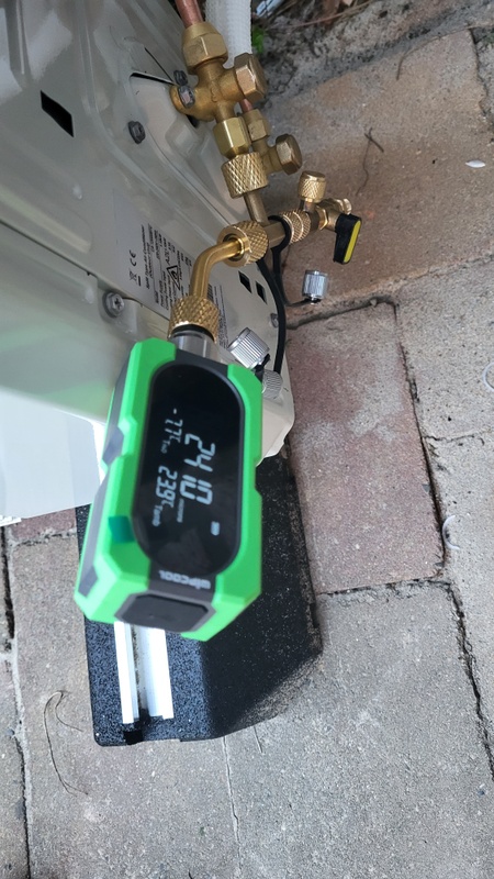

Maar, vacumeren, dat gaat niet helemaal lekker. Ik krijg 'm beneden de 500 micron, maar wanneer ik 'm afsluit, begin ie weer op te lopen. Ik heb dit nu meerdere keren gedaan, maar het loopt altijd op.
Net ook weer, naar 420 micron getrokken en na 10min standtijd zit ie op 1650micron, en 3min later weer op 1800 micron.
Gisteren ook gedaan, toen liep ie nog een stuk verder op, 3500 micron (tijd even vergeten). Het stabiliseert niet echt.
Ik heb de test ook gedaan zonder het geheel aan de airco te koppelen, dus in de setup gaat er al iets fout, alleen is dat natuurlijk geen garantie dat het in de airco wel goed zit.
Ik vind dit erg jammer. Natuurlijk wil ik dat dat ding het gaat doen, maar ik vind het ook interessant en leuk, alleen op deze manier is het wel wat demotiverend.
Setup:
Afbeeldingslocatie: https://tweakers.net/i/ALz5q0deQw6cMxXuCKw5op18fcc=/800x/filters:strip_icc():strip_exif()/f/image/AEQtm65d9IWEMrtl4uidJKDL.jpg?f=fotoalbum_large
Ik heb het ook zonder de manifold gedaan, alleen pomp, Schradertrekker (als afsluiter gebruikt voor naar de pomp), puur om te kijken wat ie dan doet, maar ook toen liep ie op:
Afbeeldingslocatie: https://tweakers.net/i/jA0knbGBiTfgEwCOHlG1A2-P2Ac=/x800/filters:strip_icc():strip_exif()/f/image/fci7EzEIHMyjbPeTBq3z6XBG.jpg?f=fotoalbum_large

Lekspray werkt alleen na afpersen. Met vacuum 'zuig' je de lekspray alleen maar bij het lekkagepunt naar binnen.

De lekspray is uiteraard voor na het op druk hebben van het systeem.
Ik weet wat verplicht is.
Ik ben me ook bewust van de regelgeving omtrent geluid. Dat ding is alleen voor de hete dagen (overdag) en het iets koeler te maken, 20gr is zeker neit het doel met 35gr buiten. Mocht geluid een issue zijn, zal ik daar maatregelen voor treffen.
Flares zijn op moment vastgedraaid. (en vacuumlekken zijn er ook, zoals vermeld, zonder de airco in het circuit op te nemen)
Ik zal eens op Marktplaats kijken, maar Werkspot leverde welgeteld 0 reacties op.
Een andere reden om dit dan maar toch zelf te doen, is omdat ik het misschien wel zie zitten om STEK te gaan halen (is niet goedkoop). Beetje bezig zijn ermee voordat ik die keuze maak helpt.
Praktische tips zijn heel welkom.

Heb je kant en klare leidingen of zelf geflared? Ik het verleden heb ik zelf weinig geluk gehad met zelf flaren en heb ik kant en klare leiding pakketen gebruikt die na aansluiten gelijk goed druk / vacuum houden.
