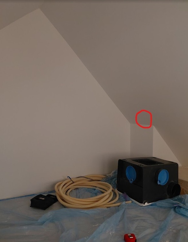

Voor de renovatie van ons '30 rijtjeswoning hebben we gekozen voor ventilatietype C.

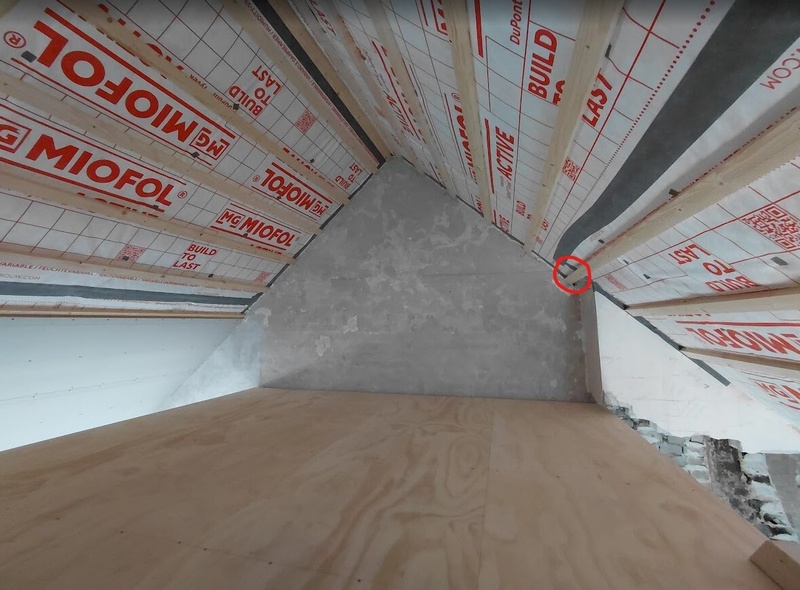

De ventilatiebox (Orcon MVS-15) willen we op onze zoldervliering plaatsen. Het zolderdak is al volledig nageïsoleerd. Ondanks dat ik al een dakdoorvoer in huis heb gehaald (Ubbink Valetis) wil ik toch kijken of er een toekomstbestendige oplossing te vinden valt om de afvoer door een van de naastgelegen schoorsteenkanalen te trekken. Deze (4) schoorsteenkanalen zijn niet meer in gebruik.
Ik heb nét genoeg ruimte om onder 45 graden een boring te laten maken zonder een aanwezige gording te raken. Hiervoor heb ik al een aanvraag uitstaan. Boorders geven aan deze klus op te kunnen pakken.

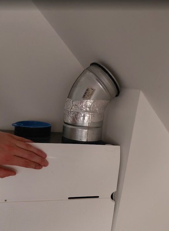

Door deze boring te maken kan ik bij het enige schoorsteenkanaal komen waar een 125mm afvoerbuis + isolatie past. In dit schoorsteenkanaal zal de afvoer naar boven lopen waar deze uitkomt in een keramische schoorsteenpot (nr 18, taps aflopend, kleinste binnenmaat ~12cm). Welke oplossing in de schoorsteen ook gekozen wordt, er is bij het plaatsen geen mogelijkheid om ín de schoorsteen een koppeling te maken. Het gehele tracé zal vanaf 1 kant de schoorsteen ingeduwd moeten worden. Aan de andere kant kan eea naar buiten getrokken worden.

Beeldmateriaal ter verduidelijking, let niet op de bouwkundige detaillering in de schets 8)7 :

@WEVERTSE Onze slaapkamers ventileren op natuurlijke wijze. Alleen woonkamer (open woonkamer met keuken en recirculerende plaat), toilet en 2 kleine badkamers zullen afgezogen worden. Daarnaast zal ik bij de vliering ook nog een afzuigpunt maken die apart aangesloten wordt. Zonder vliering gaat het om zo'n 140m³ aan ruimte (grofweg 55 m²) die geventileerd moet worden. De 125mm afblaas is de aansluiting die op de box zit.
