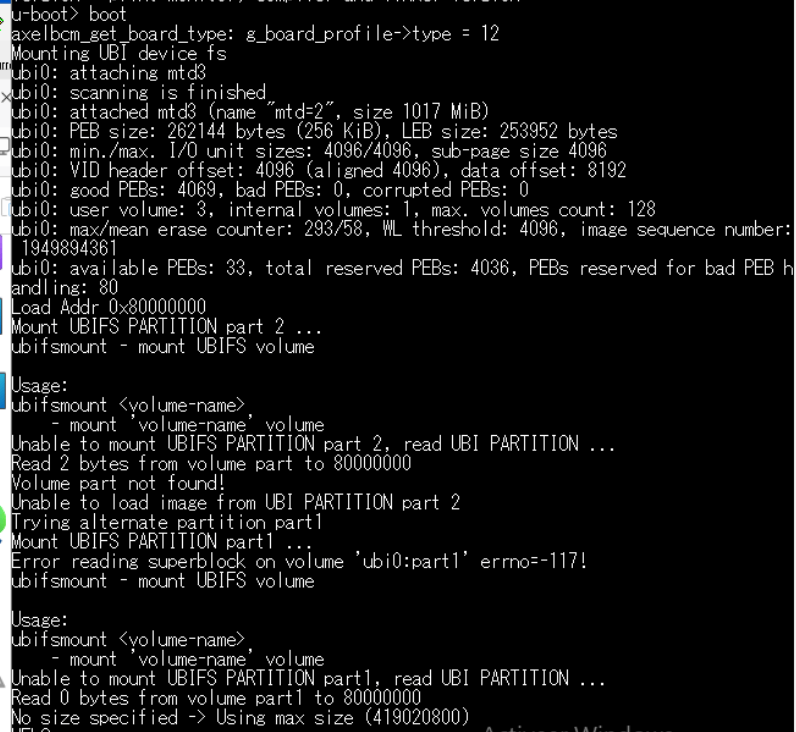

Hoi,
Recentelijk hebben we vanuit Cisco een firmware update los gelaten in ons netwerk (eerst testen op 1, daarna de rits acespoints erna).
Nu is het zo, dat 1 van al onze acces points de firmware zonder succes is geflasht.
Cisco gecontacteerd, verteld hoe of wat, contracten erbij gepakt en verteld wat er gebeurt is.
Ja zeggen ze, dit is de oudere fout in de firmware die wel eens opspeelt en je moet dan de AP opnieuw imagen, daarna werkt deze weer (even heeeeeel kort samen gevat).
Image erbij gezocht, maar deze mag ik (ondanks toezegging en contracten) niet downloaden.
Cisco gemaild, zoals afgesproken, maar krijg opeens alleen maar "nee" te horen (en niet zoals de telefonisch support aangaf, "ja", te horen)
Beetje radeloos om een goedwerkende AP weg te gooien die alleen maar 1 nieuwe image nodig heeft.
Is er een mogelijkheid om de image van een andere AP te "jatten" en op deze terug te zetten?
Members only:
We hebben de hele Uboot sectie + TFTP server klaar staan, maar geen beschikbare image.

Hoi,
Ja, we draaien de 9800 WLC (vitrueel) icm capwap tunnels, internationaal verspreid over 6 locatie`s dmv SD-WAN (uiteraard ook van Cisco) (en uitbereidende).
De accespoints draaien dezelfde Uboot (1.1.2.4) en sotware versie 17.18.2.64
Als de oudere versie erop geimaged wordt, komt hij weer terug bij onze WLC controller en wordt weer geupdate naar de laatste versie (net zoals de rest).
We hebben contact gehad met een TAC support, eerst zeggen ze "ja, image mag je downloaden, laat het ons weten dmv email" en daarna kregen we alleen maar "Nee" te horen, je hebt onvoldoende contracten...
Op dit moment hebben we 1 AP, met Uboot, zonder gevulde partitie`s... gewoon een lege accespoint zal ik maar even kort samenvatten.
Afbeeldingslocatie: https://tweakers.net/i/w3cPFGaUmjVdNJUGad4bHmKRq3k=/fit-in/4000x4000/filters:no_upscale():strip_exif()/f/image/xwYqrYGcKNnDXdisDZEMBA3v.png?f=user_large

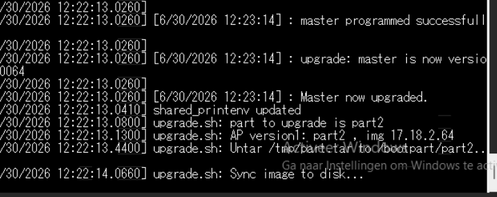

Ondertussen opgelost.
Ik kreeg een image, deze via TFTPboot erop gezet (volgens handleiding).
Nog wat gestoeid met UniFS die niet wilde.
Maar uiteindelijk werkt t.
Nieuwe img erop vanuit de WLC en spelen maar :)
