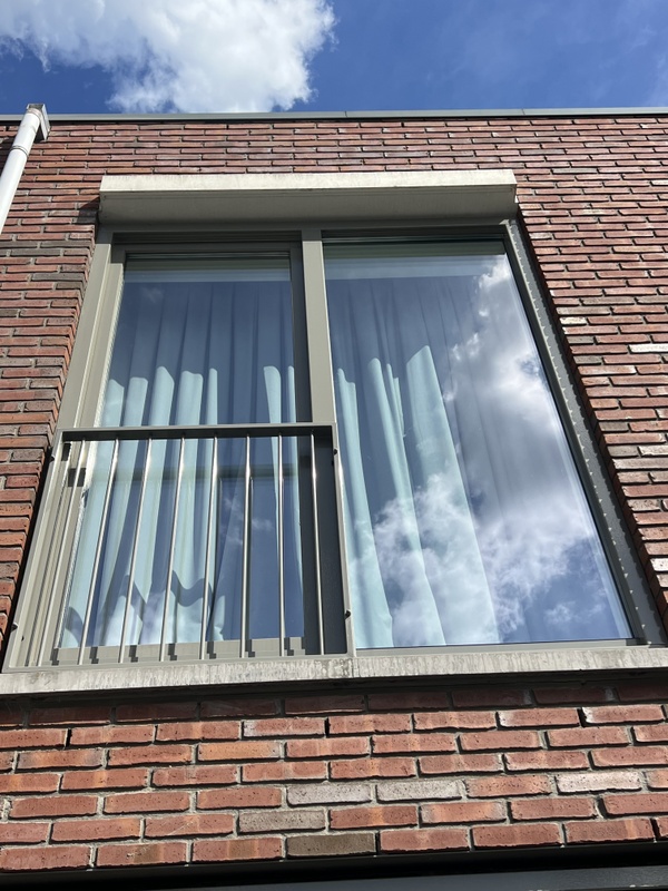

Graaf wil ik screens plaatsen. Nu hebben mijn ramen deuren en doordat ze op de eerste verdieping zijn moet er een hekje voor (zie foto). Nu lijkt het mij niet mooi als de screen geplaatst moet worden op de stenen muur en zou het mooier zijn op het kozijn.
Afbeeldingslocatie: https://tweakers.net/i/Y3iE3AtL5AF3JcYYpV2VkxKwmWs=/x800/filters:strip_icc():strip_exif()/f/image/cIpbjztwCboN6AfOOPxBcg8Y.jpg?f=fotoalbum_large
Hebben jullie suggesties hoe hier een screen te plaatsen?

Dit hekje is natuurlijk als valbeveiliging voor wanner je de deur van je frans balkon opzen zet. De screens moeten hier overneen zakken, dus je zult er niet aan ontkomen om de screens op de muur te monteren (op de dagkant) in plaats van op je kozijn (in de dagkant).
Mogelijk moet je zelfs nog een soort verhoging op je muren monteren waar de screens op komen als het hekje verder uitsteekt dan de bakstenen zelf.

Veel dank. Dat is wel erg lelijk denk ik? Zou het niet mogelijk zijn een hekje tussen het kozijn te maken en dan de screens op het kozijn (dagkant)?

Dat zou eventueel wel kunnen, maar dat betekend dat je een nieuw hek moet laten maken of het bestaande moet laten aanpassen. Zo te zien heb je voldoende ruimte om dit te doen.
Wat ik echter niet weet of dit als valbeveiliging mag in verband met de krachten die spelen. Zo te zien zit het valhek enkel aan eht kozijn vast? Niet ook nog aan de onderzeide aan de bakstenen of beton constructie?
De vraag is of deze aanpassing opweegt tegen de estiek van de screens de iets uit steken? Je moet daar best wat voor doen:
  • valhek aanpassen of opnieuw maken
  • bestaande gaten in het kozijn dicht maken en kozijn opnieuw schilderen
  • hek opnieuw monteren
Als je dit zelf kunt valt het wel mee, maar je werkt nog steeds op hoogte. Wanneer je het moet laten doen is het best kostbaar.

Je kan de buitenmuur afbreken en een paar cm verder naar buiten opnieuw zetten, dan kan de screen mooi 'in de dag' komen. Als je toch de muur beter wil isoleren, kan dat een optie zijn.
Maar vraag vooral prijs op, denk dat je met het prijskaartje in de hand plots het niet meer erg vind dat de screens ietsje uitsteken.

Je zou ook een hekje kunnen (laten) maken die buiten het kozijn aan de gevel gemonteerd zit, zodat er op het kozijn ruimte blijft voor de screen. Zoals de plaatjes bij deze webshop: https://www.hekwerkwebshop.nl/balustrades/frans-balkonhekwerk/frans-balkonhekwerk-a01
Duur: vast. Maar ik snap je, ik geef ook best veel om het aanzicht van de gevel. Mensen installeren bijvoorbeeld ook veel airco's met witte kabelgoten over de gevel, want makkelijk, maar het ziet er in mijn ogen niet uit. Vooral als er over de decennia meerdere "makkelijke" aanpassingen aan de gevel gedaan worden.

Het plaatsen op de stenen is vrij normaal en zou ik gewoon doen. Er zijn ook rails die een paar centimeter naar voren komen, maar als ik de foto zo zie is dat hier niet eens nodig. Het verschil is minimaal met plaatsen aan de binnenkant. Die bak die er boven hangt is altijd lelijk, ongeacht hoe je hem plaatst en de rails zie je ook ongeacht de plaatsing. Mijn ongezouten mening: niet aanstellen en dat ding gewoon op de muur zetten. Ga niet moeilijk doen voor een piepklein verschil. Na een week zie je het toch niet meer, je wordt vanzelf blind voor dat soort dingen. En als je binnen zit zie je het sowieso niet. Een huis is ook een soort gebruiksvoorwerp, dus het mag best praktisch zijn.

Mocht je voor de mooie oplossing willen gaan: hekwerk op maat en kleur laten maken en deze tussen de stijlen van je kozijnmonteren. Dit kan met pluggen die nog steeds komo-gecertificeerd zijn. (DJP-pluggen).
Hierdoor kan je de geleiders van je zonwering monteren op je kozijn of in de neggestenen.
Een andere oplossing is niet gaan voor screen, maar voor een uitvalscherm of markies zonwering.

Misschien zie ik het verkeerd, maar je zou toch ook 2 losse screens kunnen plaatsen? Elk raam een aparte dan valt deze netjes achter het hekje.

Eventueel de bak en geleiders in dezelfde (RAL) kleur als je kozijnen bestellen, maar dat zal wel een flinke meerprijs zijn.

Optie 1 in de dag, twee screens op elk raam eentje. Screen gaat achter 't bestaande hekje langs.
Optie 2 hek vervangen voor eentje die voor de gevel komt. Nadeel ook 't dichte raamdeel krijgt "tralies"
Optie 3 is smaller hek ik de dag laten inmeten. Doek kan dan over 't volledige kozijn.

Dit zou kunnen maar ziet er denk ik redelijk slordig uit. Toch eens kijken naar de 2 ander genoemde opties:
  1. De rails en de bank in de kleur van de kozijnen;
  2. Ander rekje maken wat er tussen past.
Voor 2 vraag ik me nog beetje af wat voor soort winkel/vakman je zou moeten benaderen voor zon op maat gemaakt hekje (ik kan het iig zelf niet doen :) ).

ben je eigenaar of huurder.
Als eigenaar, hekje weg halen?
ik snap met kinderen en honden dat dat een lastig idee is.
Maar met alleen volwassenen in je huis, eigen verantwoording
Hekje aan de binnenkant maken? of een beveilig maken die compacter is>

Er bestaan webshops voor. Zie mijn eerste reactie. Als je op "hekwerk frans balkon" googlet, zijn de eerste 7 resultaten fabrikanten voor hekwerken.
Een lokale lasser zal het ook kunnen, maar ik vermoed dat zijn schaalgrootte kleiner is, waardoor de prijs waarschijnlijk hoger zal zijn.

Een screen zoals hier gebruikt wordt is wellicht een optie? Hoe zo'n screen heet weet ik niet.
Deze zakt naar beneden en zodra deze bij het hekje komt kan deze niet verder zakken en kantelt hij naar voren.

Ik heb dat model bij Luxaflex gezien. Volgens mij onder de uitvalschermen, model Madolette.

Als dat kozijn van hout is zou ik hem lekker op de muur zetten, scheeld je een hoop gehannes met schilderen. En het hekje is dan meteen ook geen probleem.
