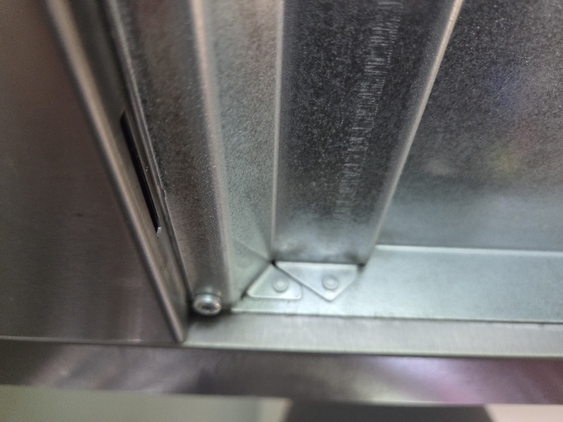

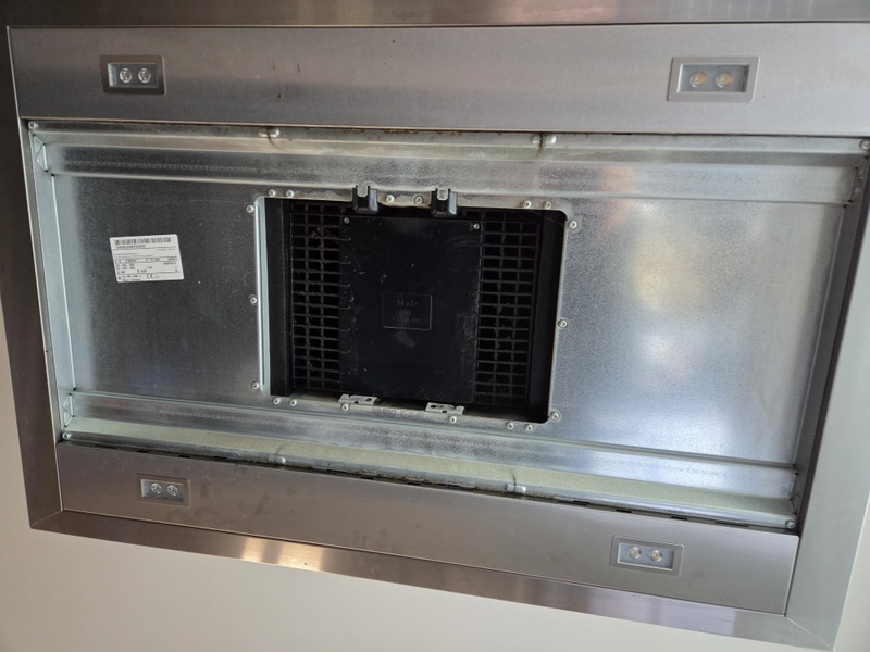

Goedenavond,
Onze afzuigkap maakt een enorme herrie doordat een paneel van de ledlampen meetrilt. Het is een Siemens LF98be542
Als ik de vetfilters eruit haal, zie ik een afdekplaat met flink wat schroeven en het lijkt erop dat deze ook nog op een andere manier vastzit zie 2e foto) , maar de ledpanelen zelf kun je zo niet verwijderen of dus in mijn geval aandraaien. Siemens zelf zegt in de handleiding uiteraard dat lampen vervangen, gelet op veiligheid, alleen door een vakman vanuit hun gedaan kan worden. Dus geen uitleg hoe je erbij komt.
Ik kan nergens een instructiefilmpje of plaatje vinden. Daarom hier de hulpvraag of iemand weet hoe ik door kan oplossen? Voor de duidelijkheid 2 foto's van de onderkant.
Afbeeldingslocatie: https://tweakers.net/i/mkSnxl3ZjY77E3jYMNF3fi7VZo8=/800x/filters:strip_icc():strip_exif()/f/image/LBIhD0YIRGl8q0OUa5ZcyepU.jpg?f=fotoalbum_large
Afbeeldingslocatie: https://tweakers.net/i/3F1Km_r34HC3EWwPLTS4mTomKBg=/800x/filters:strip_icc():strip_exif()/f/image/rkfRovILWWXMVhRm4l9WCEAA.jpg?f=fotoalbum_large

Kap uit elkaar halen en ventilator reinigen, dat is de enige manier om het geluid weg te krijgen.
het rammelen van het ledpaneel is een symptoom van een vieze ventilator zoals @DJMaze ook al aangeeft en is niet de oorzaak.
Kap kun je zo uit elkaar sleutelen, dat is niet zo heel erg moeilijk.

Dat je kap uit 2014 trilt is zorgwekkender dan die lampjes.
Zijn je vetfilters elke maand in de vaatwasser geweest?
Want dat trillen komt door een vieze vette motor, en dan zou je eigenlijk een nieuwe motor of eilandkap moeten plaatsen.
Maak je niet druk, dat doet de compressor maar

Dank, dan ga ik al die schroefjes maar eens losmaken! En ja, die filters gaan hier wel de vaatwasser in, maar pas na melding van de afzuigkap dat dit nodig is...
