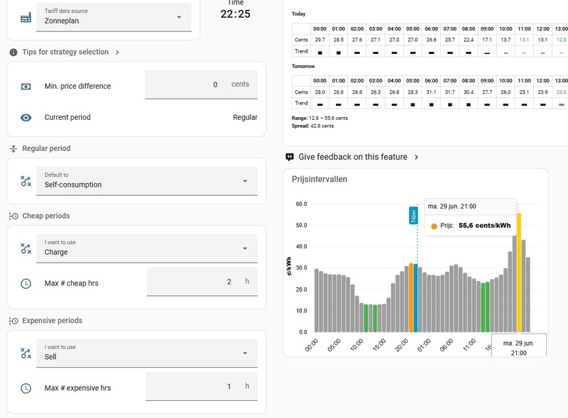

  • AUijtdehaag
@Truus01
Niet te kortzichtig doen. Ook na 1-1-2027 blijft het interessant om batterijen met dynamisch te hebben.
Morgenavond 55,6 ct vs 2 ct (vast kontrakt) voor de teruglevering.
Dat is veel beter dan salderen.

Ik zie dat het een uitgebreide discussie heeft opgeleverd, interessant om te lezen.
Ik ben overtuigd geraakt van de voordelen van een dynamisch contract. Groot voordeel voor mij is dat ik een nieuw systeem van Enphase heb die automatisch mijn terugleveren kan stoppen bij negatieve prijzen. Ook heb ik een aantal slimme energieverbruikers die ik gemakkelijk kan sturen op de actuele prijzen, waaronder de warmtepomp (hoofdverbruiker).
Korting van 155 eu. wordt mij overigens ook geboden op het dynamischd contract middels het overstappen via Gaslicht, dus dat is geen reden voor een vast contract.
Eventuele opslagmogelijkheden ben ik nog steeds niet van overtuigd, mede daar ik hier ook een simulatie in HA voor heb lopen en het maar minimaal lijkt op te leveren. Een 'gratis' nextenergy batterij icm de terugverdiengarantie overweeg ik nog wel, hoe wel het maar een erg beperkte capaciteit (2.1 kWh) heeft. Maar zoals ik het nu lees zou het me een 'korting' van 250 eu. per jaar geven, als ik vier jaar bij NE blijf. Hoewel ik normaal gesproken ieder jaar wel zou wisselen van energiemaatschappij. Dit kan dan nog wel maar de terugverdiengarantie vervalt.

  • posttoast
  • Laatst online: 23:09
Miezie schreef op maandag 29 juni 2026 @ 20:21:
Een meter die verbruik meet zoals een p1 behorende bij je omvormermerk met aansturing door dat merk werkt waarschijnlijk beter als home assistant. Precies om te bereiken wat je hier omschrijft.
Maar die meter kent de huidige tarieven toch niet? In dat geval zou je dus nooit terugleveren, ook niet als dat wel gunstig is. Of zeg ik nu iets stoms?
omniscale.nl

posttoast schreef op vrijdag 3 juli 2026 @ 00:20:
Sprekende voor SolarEdge (maar waarschijnlijk inmiddels wel voor de meeste merken, mag ik hopen..) heb je een aansturing vanuit de cloud. Daar stel je dan de tarieven in.

@sietsef zoals altijd schiet het weer allen kanten uit.
Ik zou zelf voor rust gaan en een contract kiezen dat je tot het begin van de zomer redt.
Met name als je elektrisch verwarmt kunnen dynamische contracten duur zijn, hoeft niet, maar met de huidige gasreserves en de oorlog is het geen hogere wiskunde dat ze niet heel goedkoop gaan zijn.
Accu's etc denk ik ook aan, maar ik wacht af hoe de markt is in '27 of '28 - de techniek ontwikkeld zich snel en er zijn nu teveel cowboys in een onvolwassen markt.
Of zoals het AD schreef vandaag, thuisaccu's moet je alleen doen als je het leuk vind, niet voor het geld.
