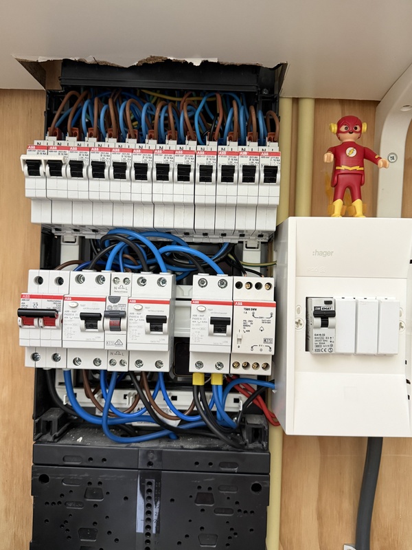

Vanwege alle maatregelen i.v.m. netcongestie in de provincie Utrecht twijfelen we of we van 1 naar 3 fase willen overstappen. De situatie in ons huis uit 2018 is als volgt:
We hebben inmiddels 12 groepen + 1 extra groep voor de Zaptec Go 2 laadpaal. We hebben naast de oven, stoomoven, koffiemachine en inductiekookplaat, ook een Quooker, een wasmachine en een warmtepompdroger.
Verder een Marstek Venus E 3.0 thuisbatterij die nu nog op 800W ontlaadt, maar wil ik op een extra groep gaan zetten zodat ontladen met maximaal 2500W mogelijk is.
We laden nu onze EV3 op met maximaal 7.2 kW i.c.m. de opbrengst van de zonnepanelen (16x ongeveer 250 Wp). Dit zou naar 11 kW kunnen als we op 3 fase gaan laden dacht ik?
Waarom we eventueel naar 3 fase willen? Sneller de auto opladen en toekomstgericht. De cv ketel zal over een jaar of 5 vervangen moeten gaan worden en dan lijkt het er toch op dat een warmtepomp een alternatief is. Als ik t.z.t. in de rij moet aansluiten gaat het alleen maar langer duren.
Ik moet zeggen dat 7.2 kW opladen geen probleem vormt en dat we ook geen problemen hebben met teveel stroom door één groep. Daar zal de Load Balancer van Zaptec wellicht bij helpen.
Kortom: waar doen we verstandig aan, het omzetten bij Stedin is zo'n 440 euro, maar ik verwacht dat er in de meterkast ook een en ander moet gebeuren.
Afbeeldingslocatie: https://tweakers.net/i/bDk_rHlTMrzkFRqtZuCcv_q_MVA=/x800/filters:strip_icc():strip_exif()/f/image/riHl2eRRIqiCdwfD6IplRupN.jpg?f=fotoalbum_large
Afbeeldingslocatie: https://tweakers.net/i/6vxRjrt05e_tCzA_FzPj_HFelCk=/x800/filters:strip_icc():strip_exif()/f/image/RCDb98Qcx0AvbLsDyDdxOJp1.jpg?f=fotoalbum_large

Er moet behoorlijk wat aangepast worden. Je kan de beltrafo extern maken en dan de 2polige hoofdschakelaar vervangen voor een 4 polige ABB hoofdschakelaar. Het lijkt er wel op dat je groepenkast 3F ready is dus dat scheelt. Je inductieplaat moet van een kookgroep naar een krachtgroep, 1 fase blijft dan ongebruikt in deze krachtgroep. Ook de autolader moet naar een 4 polige automaat voor 11kW, je laadt dan wel juist minder met zonnestroom, pak hiervoor een fatsoenlijke alamat van bijvoorbeeld Hager,ABB,Eaton etc.

Door 3 fasen heb je een 4 polige hoofdschakelaar nodig. Daar heb je geen ruimte voor, dat wordt heel lastig.

Ik zal er een extra groepenkast erbij plaatsen en de boel van de laadpaal integreren in de extra ruimte wat erbij komt. Het omzetten van een aantal zaken zal meer ruimte in beslag nemen (krachtgroep). Ik vind het zelf netter als hager kastje weggehaald wordt en de boel netjes geintregreerd wordt in groepenkast. Ik probeer zelf zo weinig mogelijk verschillende merken door elkaar heen te gebruiken en het liefst blijf ik bij een platform. En misschien kan je ook opbouwstopcontact toevoegen (4x)
Eens! Dat was de laadpaalboer die het zo heeft opgelost, prima voor time being.
Ik heb al door dat er een 'nieuwe' groepenkast geplaatst moet worden. Het is een afweging of ik de kosten voor mijzelf kan beredeneren en of het zinvol is, op dit moment gaat het allemaal prima, ik denk alleen vast vooruit. Maar kan zomaar zijn dat ik pas over 6 jaar behoefte heb aan die 3 fase...
  • THE_BASE
Jim423 schreef op zondag 28 juni 2026 @ 14:41:
Slim om te verplaatsen, maar denk dat er een nieuwe groepenkast moet komen. Dat is op zich ook geen probleem, verhoogt alleen de kosten. Het is een afweging of het voor nu zinvol genoeg is. Ik voel een soort FOMO opkomen dat we straks de pineut zijn als het echt nodig is.

The Eagle schreef op zondag 28 juni 2026 @ 15:03:
Dat valt best wel mee. Wat er moet gebeuren:

En ik vond het nog netjes! Verder geen plek voor de rest van het geneuzel wat er staat. Staat me niet in de weg.
Verdere aanvulling is zeer welkom en geeft me een beter beeld van wat er moet gebeuren. Toevallig ook een indicatie van de kosten, grof geschat?
Beltrafo uit de groepenkast halen, en dan is er voldoende ruimte.

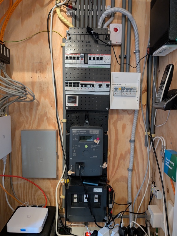

Ik exact in hetzelfde schuitje en heb 3 weken geleden de 1 naar 3 fasen aangevraagd bij Stedin.
In eerste instantie kon ik in Augustus e.e.a. laten opleveren maar inmiddels heb ik, ivm de vele aanvragen bij Stedin, een vertragingsbrief ontvangen met een extra wachttijd van 16 tot 20 weken voordat ik zelfs de offerte krijg :? !!
Ik ga nog eens kijken en puzzelen met de suggesties van Jongetje(bedankt).

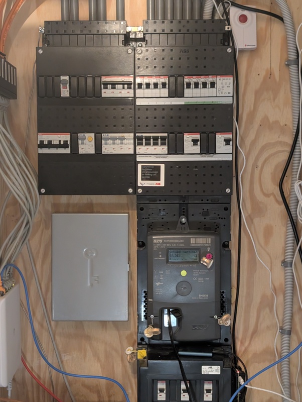

Afgelopen dinsdag door Stedin omgebouwd van 1 naar 3 fase. Aanvraag begin april gedaan. De oorspronkelijke afspraak op woensdag om 14.30u kwam nog in het geding omdat vanwege het hitteprotocol alle afspraken na woensdag in de middag na 14.00u afgezegd werden. Dinsdag belde ze me hierover, maar ze hadden dinsdagmiddag nog wel plek voor me. De stress was na die mededeling heel heftig maar gelukkig ook van zeer korte duur.
Stedin was €440,- en de rest van de aanpassingen aan de ABB meterkast iets van €500 bij elkaar. Wel wat meer ruimte beschikbaar dan jij. Maar ook kookplaat op een 3 fase automaat, laadpaal op een 3 fase automaat en dat samen achter een 3 fase aardlek. En nog wat Homewizard (3 fase) meters erbij.
Ik heb er een kast van 12 rijen naast geplaatst. https://www.sandervunderi...enkast-22x33cm-hld33.html
En daaronder nog twee maal https://www.sandervunderi...enkast-220x110-hld11.html
En komen ook nog wat Homewizard (3 fase) meters bij.

Als het gereed is post hier ook een foto met de kap eraf. Krijg je gelijk commentaar :)

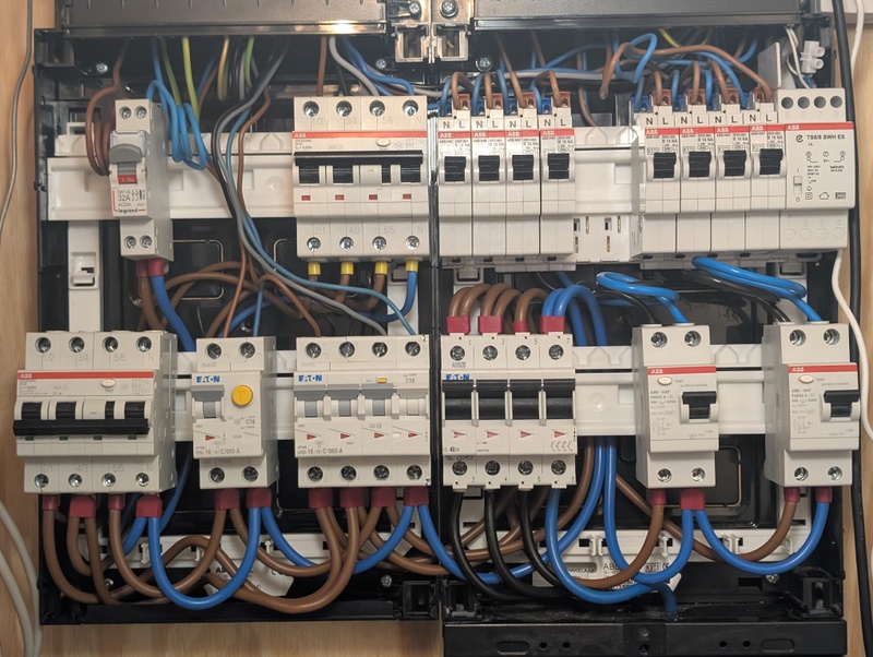

Dat ziet er bekend uit, ik ben in stappen over gegaan van 1F --> 3F.
Met de komst van een Zaptec Go 2 laadpaal :) was de ruimte op, dus heb ik er een 2e kast naast gezet.
Hieronder de foto's voor (wel 3F) en na (met Zaptec aangesloten)
Afbeeldingslocatie: https://tweakers.net/i/fiBk0Uf1WtBEHNjCbL-TPU2XgoY=/x800/filters:strip_icc():strip_exif()/f/image/JWuQ0B9qeEM90XFsBzT7Ibim.jpg?f=fotoalbum_large
Afbeeldingslocatie: https://tweakers.net/i/e21luOaE527soKdl1_1MXIgjzNE=/x800/filters:strip_icc():strip_exif()/f/image/MZU4jOTaQWS4C70MjdcwniI8.jpg?f=fotoalbum_large
Afbeeldingslocatie: https://tweakers.net/i/rgHv4gw8cyj1NZ3p4OWtCffljWc=/800x/filters:strip_icc():strip_exif()/f/image/DXJU9c0S6X2PgkhWjSqjL6R0.jpg?f=fotoalbum_large
Om van 1F naar 3F te gaan heb je nodig:
  • 4 Polige hoofdschakelaar (40A) bijv. ABB hoofdschakelaar 4-P 40A SD204/40 (ik heb een Eaton)
  • ABB Busboard, 1/3 fase 3 aardlekschakelaars 2-Polig 120313 --> Deze zit er zo te zien al in!
  • ABB lege groepenkast 22x33cm HLD33
  • ABB Inzetstuk 175-00/2
  • ABB verbindingsstrip voor aardrail 2742.184
  • ABB schroef M5x10 voor verbindingsstrip aardrail
  • ABB aardlekautomaat 3P+N B20 30mA DS203NC B20 A30 voor je Zaptec. Ik heb gekozen voor 20A, in mijn lader ingesteld dat ik met max 3x16A laad.
  • Montagesnoer (min 6mm voor tussen hoofdschakelaar en aardlekschakelaars/ automaten) ik heb gekozen voor 10mm onderin (speel graag op safe)
    https://www.sandervunderink.nl/draad-kabel/montagesnoer
  • Adereindhulzen en dubbele adereindhulzen (+ tang als je die nog niet hebt) voor het montagesnoer
Bij mij is de rechterkast het 1 fase deel + hoofdschakelaar.
De linkerkast is het 3 fase deel met:
  • Solar 25A (nu nog 1 fase, als de omvormer kapot gaat wordt dit tzt 3 fase) - Linksboven
  • Kookgroep 3F - Rechtsboven
  • Zapteg Go 3F - Linksonder
  • Warmtepomp 1F (kan in de toekomst 3F in mocht dat nodig zijn) - Onder midden
  • Hydraulische unit warmtepomp 3F - Rechtsonder
Na de hoofdschakelaar ga ik met 10mm montagesnoer naar de diverse aardlekschakalaars/ aardlekautomaten. Heb gekozen voor 10mm dubbele adereindhulzen. Hiervoor heb je een flinke tang nodig, die ik op het werk kon lenen. Kleinere hulzen kunnen met een goedkope tang van Amazon.

  • THE_BASE
Afbeeldingslocatie: https://tweakers.net/i/z-sNIfIAFTtVPeC42k4GSXeKDx8=/800x/filters:strip_exif()/f/image/elfnlrhvQQgFaadhxTyolxsQ.png?f=fotoalbum_largeVia de stroomnetchecker zie ik wel nog deze melding: de soep lijkt dus niet zo heet gegeten als die wordt opgediend in mijn regio.
  • jappas
  • Laatst online: 21:12
THE_BASE schreef op zondag 28 juni 2026 @ 15:07:
Die laadpaal zit achter die Emat B32 automaat?Wat voor een model laadpaal is dat dan?
Als dat een 1-fase model is ga je straks alsnog niet met 11 kW kunnen laden, maar met max 25A 1-fase ~5,7 kW. Maar mogelijk heb je een 3-fase paal die voor nu 1-fasig is aangesloten en ingesteld.

  • THE_BASE
jappas schreef op zondag 28 juni 2026 @ 21:56:
En dat laatste is correct.

  • THE_BASE
Inmiddels is mijn meterkast vernieuwd en is Stedin geweest om een nieuwe slimme meter en 3-fasen aansluiting te plaatsen. Toch blij dat we het gedaan hebben, op korte termijn voordeel mee i.v.m. sneller de auto kunnen laden en op langere terwijl meer rust in mijn energievoorzieningen en voorbereiden van de warmtepomp. Dank voor alle reacties.
