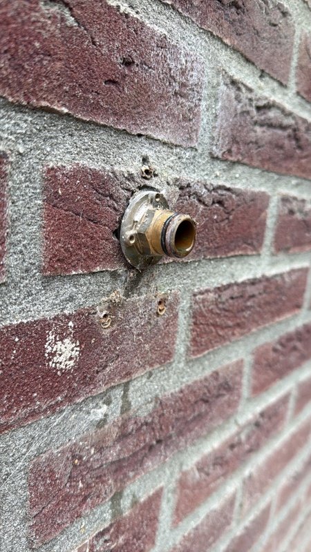

Hi all,
Bij ons huis (en alle huizen in de wijk, gezien dit ~20 jaar geleden projectbouw was) hebben we buitenwaterpunten met een "vreemde" koppeling. Verschillende buren weten ook niet precies wat het is en eigenlijk is het verhaal, zolang je de koppeling hebt, is het top. Zo niet, dan heb je een uitdaging.
Ik heb overal al gezocht op internet, verschillende buren ook, maar niemand kan iets vinden over deze koppelingen. Wel staat op de zijkant van het beige gedeelte "SafeTap", maar ook daarop zoekend leveren geen resultaten op. Vandaar dat ik de hulp vraag van mede-tweakers :)
Ik zou namelijk nog wel een extra koppeling willen kopen of weten te bemachtigen.
Daarnaast zou ik ook een slang vast willen aansluiten op de huidige koppeling, ik kan er een tuinslang overheen schuiven, alleen vraag ik me af of dit lang houdt?
De koppeling in kwestie:
Afbeeldingslocatie: https://tweakers.net/i/qA6MlsBT1n6aO7yPSYcG2tsqc_I=/x800/filters:strip_icc():strip_exif()/f/image/zLfozQBqcC0fruiT2dNP4ByS.jpg?f=fotoalbum_large
Daarbij kan het gedeelte tussen het beige en blauwe losgekoppeld van elkaar worden.
Hier de koppeling los.

Het lijkt hier op:
https://ifdesign.com/en/winner-ranking/project/safe-tap/19119
Is mogelijk van een grondwater systeem:
https://www.klusidee.nl/Forum/topic/vreemde-wasmachineaanvoer.59377/

https://www.tijsvandenboo...-niemand-uit-kan-drinken/
De kraan waar niemand uit kan drinken
Publicatie: Intermediair, 21 januari 1999
In Nederland gebruiken we water van Spa-kwaliteit om de tuin te besproeien en de auto te wassen.
In Nederland gebruiken we water van Spa-kwaliteit om de tuin te besproeien en de auto te wassen. Ecowijken proberen een einde maken aan deze verspilling door de aanleg van een apart systeem met ‘huishoudwater’, beter bekend als ‘grijs water’. Hoewel de kwaliteit van dit water nog steeds aanzienlijk beter is dan dat in de meeste derde-wereldlanden, moet in Nederland elke kans worden uitgesloten dat iemand ervan drinkt. Grijs water wordt daarom tot nu alleen gebruikt om de wc door te spoelen.
De eerste bewoners van de Utrechtse wijk Leidsche Rijn kunnen ook de was gaan doen met grijs water, en hun gazon ermee sproeien. Deze maand worden de eerste 59 woningen opgeleverd met ‘waterstopcontacten’ die elke vergissing uitsluiten: er komt alleen water uit als de speciale ‘stekker’ erin is gestoken met daaraan een waterslang. Ontwerper Cor Beijersbergen van Well Design: ‘We hebben gekeken naar het elektriciteitsnet. Daar staat continu 230 volt op en daar kun je ook niet bij zonder speciale hulpmiddelen.’
Well Design werd anderhalf jaar geleden benaderd met de vraag of er een inherent veilige kraan bestond. Nee dus, en het ontwerpbureau zag een reusachtige markt braak liggen want overal in Nederland staan stadsuitbreidingen op de tekentafels: Leidsche Rijn 30.000 woningen, IJburg 20.000, de Waalsprong 40.000. Beijersbergen zocht contact met Flamco, een ‘messingverwerkend bedrijf’ dat vooral cv-installaties maakt. Samen ontwikkelden ze de Safe Tap, een tappunt in de vorm van stekker en stopcontact.
De stekker is bezaaid met kleine nopjes voor de grip en wordt met een kwart slag op het stopcontact gezet. Een zich verwijdende groef op het contact geeft de draairichting aan. De bajonetsluiting loopt soepel en zwaar tegelijk, wat een industriële uitstraling geeft. Ook het uiterlijk helpt een handje: het stopcontact zit in een huis van ASA-kunststof vermengd met metaaldeeltjes. Beijersbergen: ‘Als de kraan er degelijk uitziet krijgen mensen ook vertrouwen in het water dat eruit komt.’
Als de stekker helemaal dichtzit hoor en voel je een duidelijk klik. Kees van Spronsen van Flamco: ‘Dat was makkelijk verzonnen door de ontwerper, maar die klik heeft veel hoofdbrekens gekost. Uiteindelijk hebben we met een vingerfrees een oplopend randje gemaakt waar de stekker tegenaan loopt. Maar na tienduizend keer is de klik wel weg.’
Op de stekker zit een blauwe hendel, dat is de kraan zelf. Naar rechts is open, links dicht. Het is geen probleem om de stekker van het stopcontact te halen terwijl de kraan openstaat: een palletje in de stekker neemt de blauwe hendel automatisch mee zodat overstromingen uitgesloten zijn. Bijkomend voordeel: stekker en kraan staan meteen in de goede stand om de stekker weer aan te sluiten.
Een beetje kraan heeft tegenwoordig geen leertje meer, maar twee supergladde keramische plaatjes die over elkaar schuiven. Zo ook de Safe Tap. Pas als de uitsparingen in de plaatjes tegenover elkaar zitten kan er water doorheen. Levensduur: minstens 300 duizend keer open en dicht, tienmaal zo veel als de kraan zelf.
Net als bij een stopcontact voor krachtstroom is de opening afgedekt met een plaatje. ‘De spinnenklep’ noemt Beijersbergen hem, omdat deze verhindert dat er buiten spinnen in de kraanmond kruipen. Als je het klepje openklapt verschijnt op de binnenzijde een rood verbodsbord met een kraantje en een glas water, het officiële symbool voor niet-drinkbaar water.
De stekker is er in twee versies: een voor de wasmachine en een voor de tuinslang. De wasmachine-versie eindigt met een ‘knelwartel’, een schroefdraad met een lichte knik die zorgt dat de wasmachineslang netjes recht naar beneden hangt. De tuinslangstekker gebruikt een snelkoppelsysteem dat vergelijkbaar is met dat van de plastic Gardena-slangen, alleen steviger. Voor de montage zijn een steeksleutel en een inbussleutel bijgeleverd.
Beijersbergen kijkt al naar verdere toepassingen voor het waterstopcontact: ‘Vroeger zat alles vast in een huis: bedstee, inbouwkasten, banken. Nu zijn die dingen verplaatsbaar, alleen de keuken en de cv zijn nog statisch. Met een waterstopcontact kun je ook die mobiel maken zodat je je huis kunt aanpassen aan je eigen smaak. Ook voor de handel is het goed, want dan kopen mensen vaker nieuwe spullen.’

Dat is hem inderdaad!
En klopt, er zitten op deze huizen grondwatersystemen. Uit deze kraan komt dit grondwater ook (al ben ik van plan dit binnenkort om te zetten naar schoon water, voor het wassen van de auto, er zit nogal wat gruis namelijk in dit grondwatersysteem).
Helaas kan ik niets van een referentie of handleiding meer vinden bij Flamco hoe het in elkaar steekt.
Het verwisselen met een ander systeem zou ook prima zijn, maar ik zou er meer over willen weten zodat ik weet hoe het ook in de muur zit. En eigenlijk zou mijn probleem opgelost zijn wanneer ik een slang op een fatsoenlijke manier kan aansluiten op het koppelstuk :)

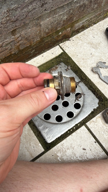

Ik heb hem er even afgeschroefd en dit zit er achter.
Afbeeldingslocatie: https://tweakers.net/i/oFqSwrAduL9OGLEAW_7LQxYA8a0=/x800/filters:strip_icc():strip_exif()/f/image/Ht8KejvJkPizj9r1u7sceFlF.jpg?f=fotoalbum_large
Helaas zonder schroefdraad of iets dergelijks.
  • reputatio
  • Registratie: Mei 2017
  • Laatst online: 23:23

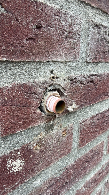

Die kun je er wel uitdraaien en krijg je dit:
Afbeeldingslocatie: https://tweakers.net/i/ss4I0AdPw2E5STgDcV3-xF7nR4I=/x800/filters:strip_icc():strip_exif()/f/image/ju3OwHrSEm23yjbmk15PJ6cc.jpg?f=fotoalbum_large
Afbeeldingslocatie: https://tweakers.net/i/96GJS4Nma9vRNUBmAhjBD_q4vcU=/x800/filters:strip_icc():strip_exif()/f/image/zAK6Rf4CWfjfKymS6uIzQfzq.jpg?f=fotoalbum_large
  • Bogusmeister
  • Laatst online: 07-10 19:48
Welke maat is je schroefdraad? 1/2 of 3/4.
Hieruit kun je gewoon een nieuw systeem opbouwen voor een gardena koppeling. Dit is zo gezien de meest makkelijke oplossing.

Bogusmeister schreef op zondag 28 juni 2026 @ 13:13:
Heb even het schroefdraad gemeten en lijkt op de 1/2. Het is namelijk ongeveer 21mm schroefdraad.
Zoals ik las is het kwestie van nieuwe buitenkraan van 1/2 erop schroeven en ik heb een nieuwe kraan, right?

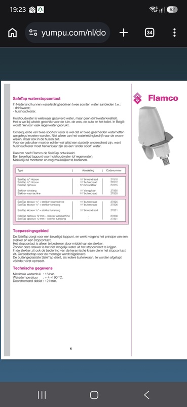

Wellicht dubbel maar hier de bestelnummers van flamco. Misschien nog te bestellen via warmteservice oid
Safetap bestelnummer flamco
Afbeeldingslocatie: https://tweakers.net/i/eKmCtJFi1CBh3mTElwf7ZE-i_FA=/x800/filters:strip_icc():strip_exif()/f/image/3c5CumgZEZpHmbFF1lKmloCf.jpg?f=fotoalbum_large
