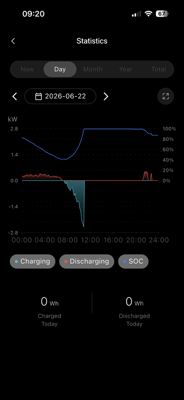

Update:
De CT003 heb ik vervangen naar Shelly 3EM Pro. Hiermee lijkt de communicatie problemen opgelost.
Echter heb ik snacht laad pieken. Wat niet kan gezien er geen zon is.
Afbeeldingslocatie: https://tweakers.net/i/yC7IakeUJkhhAYt3S-lxQHUYuAY=/x800/filters:strip_icc():strip_exif()/f/image/IVpDZY2eVcApAV2PFhXfIPDc.jpg?f=fotoalbum_large
Zo was het vroeger toen het systeem hoorde te werken
Afbeeldingslocatie: https://tweakers.net/i/ODkKedsh0Q4jKdSLUTxnHKljYX8=/x800/filters:strip_exif()/f/image/ZzSk7C7fsZgNU3a4HchA4rlD.png?f=fotoalbum_large
Intel Core 2 Extreme QX9650 | Asus Rampage Formula X48 | 8GB Corsair Dominator PC8500 | GTX 1060 | Tuniq Tower 120 Ultra Silent | Chieftec CX-04

Update.
Na lang alles geprobeerd te hebben.
Ben ik er achter gekomen dat het nachtelijk verbruik komt omdat de batterij iedere xxx minuten heropstart, bij heropstart is er kleine afname van het net (wss om te zien op welke fase de batterij zit) Overdag waren er ook heropstarts, maar door de injectie van zonne energie viel die minder op.
De oorzaak van continu heropstarten kwam door locale API, deze werd over belast en zorde voor heropstart.
Zelfs al was de locale API uitgeschakeld opde battrij, de home assistant bleef constant een verbinding opzetten.
Nu zal ik wss kijken richting modbus tcp/ip. Want het is zonde dat ik de batterij status niet kan zien in home assistant.
