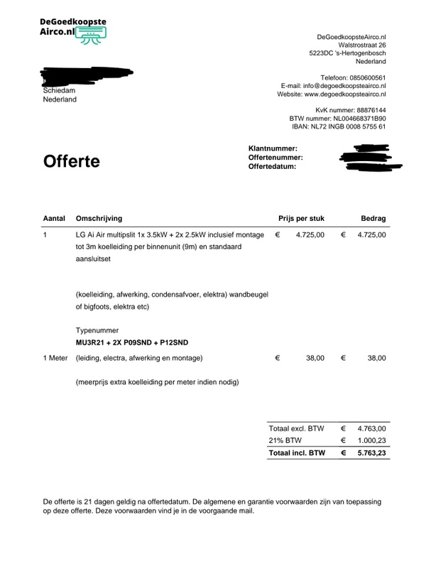

Voor deze 3,zou het op 1 buitenunit kunnen omdat ze nooit alle 3 tegelijkertijd aan gaan of vol aangaan.
Op internet kwam ik deze nog tegen en volgens Ai is dit ook de premium van LG.
Ik heb ook nog bij 2 andere gevraagd hoe of wat.

Totaal afhankelijk van de complexiteit van de installatie.
€3600 is ieder geval totaal niet realistisch. Ja, beun de Haas, 3x goedkoopste in de markt (Aux etc) en zo standaard als maar kan.

De buitenunit kost 1330 euro, binnenunits liggen tussen de 3 en 400 p/st, dus max 2500 euro. Daar zal wat leidingwerk en goot bij komen maar die kosten zijn niet erg hoog, je mag uitgaan van 3000 euro incl btw aan hardware. dus voor een dag werk met twee man vraagt hij 4k, dat is fors. Ik weet niet waar je woont, maar in de wijde omgeving van Zwolle zou ik Aircobaas proberen. Hij installeert ook in Drenthe Groningen en Friesland, Gelderland en Utrecht ook meen ik te weten.

Ok dan ia het idd een hoge prijs ja.
Woon in Schiedam dan is dat een beetje ver voor die mensen daar.

Offerte 2:
een richtprijs voor 1 LG buiten-unit van 5 kW met een 2 x een 2.5 kW binnen-unit  en een 3.5 kW buiten-unit + 3.5 kW binnen-unit ligt ergens tussen de 7800,- tot 8200,- euro incl. BTW, volledig geïnstalleerd en opgeleverd.

Als je geen grote haast hebt kan het schelen om te wachten tot na de zomer. Momenteel wil iedereen een airco, dus de installateurs kunnen vragen wat ze willen, er is altijd wel iemand die het er voor over heeft.

Precies dit. Iedereen bedenkt nu met deze temperaturen joh laat ik eens airco nemen.
Het meeste is denk ik wel gezegd. Een installatie als deze zou ergens rond de 5k moeten zitten als het redelijk standaard is. Ongeveer 3k aan materiaal de rest installatie. En dan betaal je al wel redelijk maar voor goed werk moet je ook wat betalen.
Hoe kom je aan deze installateurs? Werkspot o.i.d.?

De 7k is wel wat stevig aan de prijs. Moet all-in voor 5,5 ook lukken.
Vergeet niet dat een installateur ook nog vele kosten heeft naast alleen de hardware: bus, jaarlijke ijking airco gereedschap, slijtage van gereedschap, jaarlijke kosten voor BRL certificaat, enz.
