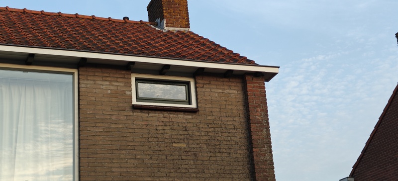

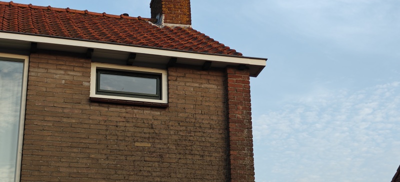

Goedemiddag klussers,
Deze scheuren in de buitengevel voegen vielen mij op (rechtsboven vanaf kleine raam).Heeft iemand een idee hoe dit kan en wat er moet gebeuren om het op te lossen / herstellen? Ik heb eerlijk gezegd geen idee hoelang het er al zit. De voegen zijn 60 jaar oud. Al lijkt er helemaal rechtsboven wel een keer wat hersteld te zijn.
Gaat dus echt om de bovenste twee rijen baksteen
Alvast bedankt voor jullie kennis!

Ik denk dat ik blind ben want ik zie geen scheuren in je voegen.
Wel resten van een oude klimop ofzo.
Kun je aangeven waar een scheur exact zit?

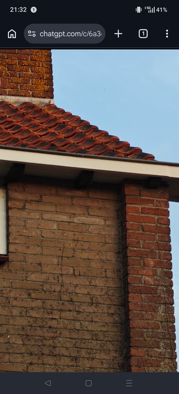

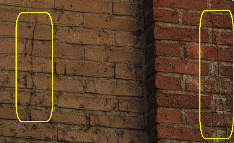

Zit een duidelijke scheur in de muur rechts halverwege het raam en de zijmuur. Scheur loopt verticaal door een baksteen of 6-7. Scheur loopt dus zeker niet alleen door de voeg.
Dit lijkt er uit te zien als iets wat er al heel lang zit, een zetscheur. Als die scheur er al 50 jaar zit, en nooit groter is geworden dan zou ik me niet zo snel zorgen maken.
Als er geen vocht door naar binnenkomt, dan misschien wel lekker laten zitten. Ben benieuw of een deskundige er nog wat meer van kan maken.

@Skynett waar jij een scheur denkt te zien lijk ik vooral een restant van een klimop te zien, zelfde als op de zijmuur, door het licht lijkt het een scheur, maar in vergroting toch meer op een takje.

De scheuren zitten helemaal rechtsboven. Het gaat niet om de takken. Helemaal rechtsboven bij de dakgoot begint ie en trekt dan lijkt het door naar het raam.

Daar zou ik me niet al te druk om maken. na 60 jaar kan dat gebeuren. Maak je je er toch druk om dan vraag je een voeger om dat even te komen uithakken en nieuw te voegen.

Het is de eerste voeg onder de dakrand die los is gaan zitten.
Je geeft het zelf al aan, de voegen zijn 60 jaar oud en dit zijn de eerste zichtbare tekenenen dat ze echt aan hun einde zitten en onderhoud nodig hebben.

Ouderdom
Opnieuw voegen.
Als de woning 60 jaar oud is, is het geen gek moment dat de voegen gaan scheuren.

Probleem platgeslagen en verreweg het beste antwoord! Gewoon opnieuw voegen dus. Eventueel een paar stenen vervangen,
