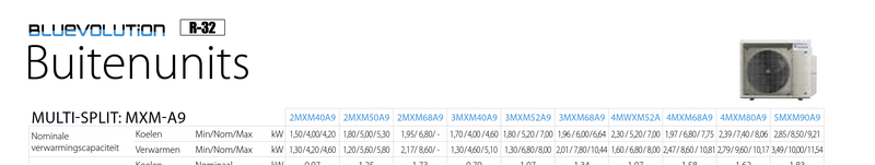

Ik vind het alleen best lastig om duidelijke specificaties van Daikin online te vinden. De enige tabel die ik kan vinden voor de 3MXM52A geeft een nominale verwarmingscapaciteit van 6,8 kW. Ik neem aan dat “nominaal” staat voor prestaties rond de 7°C buitentemperatuur, maar dat weet ik niet helemaal zeker.
Afbeeldingslocatie: https://tweakers.net/i/vJrJ599Y5qG85JDOL752UVWQkdo=/800x/filters:strip_exif()/f/image/W5qOe0Ey2EiEZx1G6LjSlfhy.png?f=fotoalbum_large
Als ik het aan ChatGPT vraag, zegt die dat je bij -7°C nog steeds rond de ~5 kW verwarmingscapaciteit zou moeten hebben, maar ik weet niet hoe betrouwbaar dat in de praktijk is.
