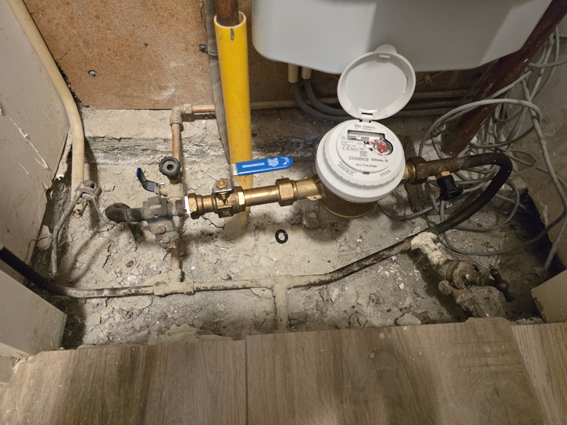

Zie foto voor de installatie. Zit volgensmij geen drukregelaar tussen. Afbeeldingslocatie: https://tweakers.net/i/WdVJH3hcAtDcpB1KYaA-0-KjSQo=/800x/filters:strip_icc():strip_exif()/f/image/FEKESJwg8qEH8gvmiKA5vnJ0.jpg?f=fotoalbum_large

Er gaan twee leidingen vanuit de meterkast richting de keuken. Vanuit de meterkast gaat er geen leiding direct naar boven. Waarschijnlijk gaat deze achter een koof in de keuken naar boven.
Zie ook bijgevoegde foto, misschien dat de leiding met het kraantje erop onder de keuken doorloopt en uiteindelijk boven in de badkamer terecht komt.Afbeeldingslocatie: https://tweakers.net/i/WdVJH3hcAtDcpB1KYaA-0-KjSQo=/800x/filters:strip_icc():strip_exif()/f/image/FEKESJwg8qEH8gvmiKA5vnJ0.jpg?f=fotoalbum_large

Ik zie 3 aftakkingen, bij alle 3 er een emmer onderzetten en kijken hoelang het duurt voor deze vol zit. Als er veel verschil tussen zit kan je weten waar mogelijk het probleem is. Is het overal slecht dan zou je nog een keer direct achter de watermeter kunnen testen. Je eigen leidingen eraf, tuinslang erop en kijken wat het dan doet. Zo sluit je ook de aanvoer uit.

Het lijkt wel alsof de leiding met de mooie bocht naar beneden, rechts op de foto, een 12mm leiding is. Daar wil je het liefst een 16mm leiding op voor voldoende doorstroom. Vervolgens zit er een kraantje naar rechtsonder, geen idee waar die naartoe gaat.
Je zult stukken in je leidingwerk moeten uitsluiten. Het lijkt er op dat alles wat door je CV gaat onvoldoende druk geeft. Hoe lijkt het met de waterpunten op de begane grond? Wanneer die wel voldoende water geven, even meten met de emmer-methode zoals hierboven beschreven, dan weet je dat het écht in je leidingwerk zit.
Hoe oud is het leidingwerk? Wat is de hardheid van het drinkwater in jouw omgeving?

Is er een reden dat die kraan/hendel bij dat kleine zwarte kraantje dicht is? Want die staat omhoog.

De leiding links gaat naar boven, klopt dat? En net rechts daarvan zit een t-stuk dat er vrij nieuw uitziet. Als alles tot dat punt prima druk heeft, zit het dus in de koppeling of het stuk daarna.
Ik zou als eerste die koppeling loshalen en het leidingwerk naar boven inspecteren en schoon maken. Met nieuwe knelringen weer vastzetten. Hoe die koppeling zo vlak boven het zand/beton loopt, dikke kans dat daar troep in zit.

Als je nu een manometer in huis hebt, en je hebt aan het begin gemeten dat die op 2.5 staat.... dan sluit je hem nu elders aan en als daartussen de druk verschilt dan weet je waar het probleem zit?
Gezien de staat & ouderdom van de installatie zeg ik 12mm met de nodige zooi er in

Aangezien je warm water aan het pendelen is (soms koud, soms warm) is die aanvoer niet afdoende. Ik zou die leiding (dus leiding naar de ketel of warm water leiding van ketel naar douche/badkamer) dan laten controleren.
Zijn er andere warmwaterpunten in huis die ook te maken hebben met wisselende temperatuur?
zinnen afgemaakt en duidelijker

Een simpele test: Zet een drukmeter zo dicht mogelijk bij een slechte kraan. Open de kraan volledig. Kijk hoeveel de druk inzakt. Vergelijk met een goede kraan.
Met dichte kranen zul je ook bij slechte kranen 2,5 bar statische druk meten.

zou bij de watermeter alle leidingen vervangen . Ook meteen een stopkraantje per aftakking erbij extra ertussen maken . Dat is erg handig , mocht je ergens aan moeten werken

Druk en debiet zijn twee verschillende dingen. Je kan genoeg druk hebben maar niet genoeg debiet. Een laag debiet kan komen door defecte kranen, verstopping ofte nauwe leidingen. Dat ga je meteen hydrofoor niet oplossen.

blackcr0w schreef op vrijdag 26 juni 2026 @ 16:55:
Bedankt voor je reactie.
Afgelopen week hebben we deze aangesloten. De manometer geeft een druk aan van 2.5 bar.
Blijft die druk als je binnen water afneemt of zakt de druk in elkaar.
Vergeet niet dat de druk goed kan zijn maar je laag debiet kan hebben.
