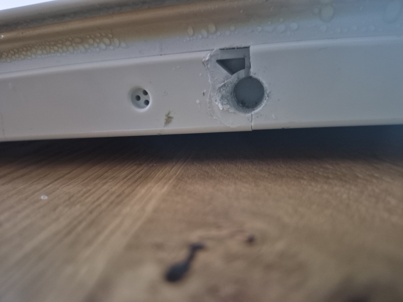

Beste tweakers,
Volgens mij is mijn deurdranger van de inbouwkoelkast gescheurd. Dit is een foto van de onderkant van de deur waar de bevestigingspunt van de gasveer in zit.
Afbeeldingslocatie: https://tweakers.net/i/9SpMouDPDZoPdaMjs90YYZDJHHk=/800x/filters:strip_icc():strip_exif()/f/image/7VHokcx8oAoDJ7NQssKelnhb.jpg?f=fotoalbum_large
Overigens geen idee of die een deurdranger is, maar AI kwam ermee op te proppen :9 .
Nu vraag mij dus af of dit iets is wat makkelijk te fixen is?
Als ik die zie lijkt het mij een los onderdeel wat te vervangen is?

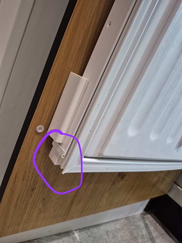

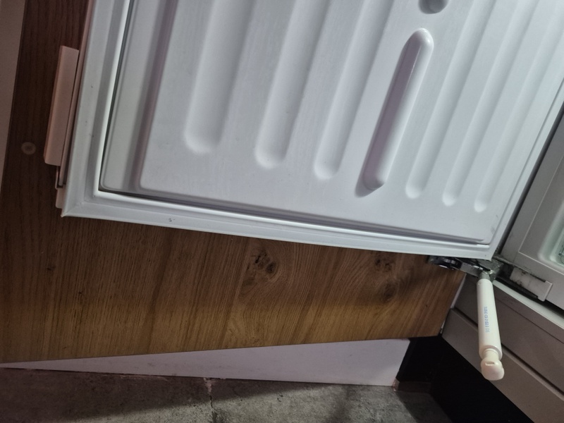

Afbeeldingslocatie: https://tweakers.net/i/svPA9SJLhjk3loBeuAAVbcv1mhM=/x800/filters:strip_icc():strip_exif()/f/image/fljyublhl3SYoVGTCLDvCyHq.jpg?f=fotoalbum_large
Afbeeldingslocatie: https://tweakers.net/i/RGB_iHSGbEABG9vN-8qqP-TFScA=/800x/filters:strip_icc():strip_exif()/f/image/UyDVH6NyZbWy727LHRX5rvD0.jpg?f=fotoalbum_large
Het gaat dus om de bevestiging waar de gasveer op bevestigd gaat worden. Dat bevestigingspunt heeft nu dus geen stevigheid meer en schiet meteen weer los. Lijmen zet niet echt zoden aan de dijk
Maar klopt mijn vermoeden dat het een los onderdeel is wat makkelijk bevestigd kan worden als ik de koelkast deur even loshaal van de kastdeur?

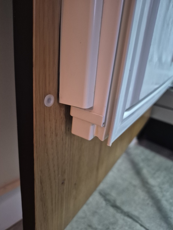

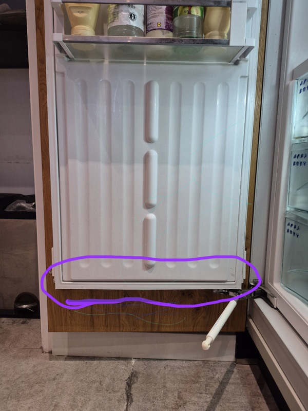

Maar niet de bevestiging waar de kogelschroef ingedraaid kan worden, deze dingen:
Afbeeldingslocatie: https://tweakers.net/i/146_7AgjVJ24H76DhuHH8255AVk=/x800/filters:strip_icc():strip_exif()/f/image/41at1Efmey2cuDl9F9VwHKY0.jpg?f=fotoalbum_large
Afbeeldingslocatie: https://tweakers.net/i/LdznRHEuyj6607UtQeAz4VxBQfs=/x800/filters:strip_icc():strip_exif()/f/image/BlCzbzJItEWt7ewnTU6iroVd.jpg?f=fotoalbum_large Of kijk ik er overheen?

Ik denk dat die gasveer een onderdeel is wat de keukenboer (die de kastjes heeft geplaatst) er aan heeft gezet om de koelkastdeur (de buitenste deur van de keukenkast) goed sluitend te krijgen.
Maar ik kan het ook fout hebben, het was mijn eerste ingeving.
