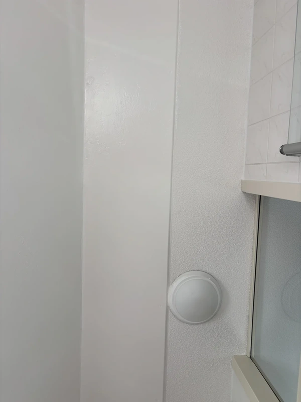

Wij laten onze badkamer renoveren, maar weten niet zo goed wat wij met het plafond moeten doen. Het plafond is ook maar heel klein (0,6 x 2,65). De rest is een schuine wand. Het plafond is momenteel gemaakt van een gespackte kanaalplaatvloer en de overgang naar de schuine wand is een multiplexplaat. Dit is op de 1e verdieping in elke kamer op deze manier gedaan. Voorheen zat er ook spackwerk op de multiplexplaat, maar dit heeft losgelaten. Ik heb onlangs daarom de multiplexplaat geverfd en de randen afgekit.
Eerst was het idee om een verlaagd plafond te maken van kunststof platen daar spotjes in te maken. Wij vinden dit zelf niet heel mooi en wij zitten ook met het raam boven de deur. Daarnaast vinden wij spotjes ook niet heel noodzakelijk.
Heeft iemand een tip? Of is zo laten het beste?
Afbeeldingslocatie: https://tweakers.net/i/SHKTzrUQu92Ef_tg4UuZ-zAlsp8=/x800/filters:strip_exif()/f/image/gukk3HyiVi2Xo0lVbeiIFrXu.webp?f=fotoalbum_large

Zo goed als exact de maat van 1 gipsplaat...een gelukkig toeval?
Groene gipsplaat en dan glad maken met fix & finish, schilderen met schimmelwerende verf.
Als je hem iets verlaagt (paar cm, er moeten toch al bakjes met daarop rachels komen) kun je er evt nog spotjes in klussen indien gewenst.
Kunststof zou ik sowieso niet doen. Brandgevaarlijker, kan net zo goed schimmelen, en er worden hele badkamers gemaakt uit gipsplaat - het moet waterdicht afgewerkt (verf, kit) en je hebt fatsoenlijke ventilatie nodig. Maar dat is volkomen onafhankelijk van de afwerking sowieso een feit.

Lekker zo laten, zo vaak kijk je niet naar je plafond.

Het is wel het mooiste als alles iig uit 1 materiaal soort bestaat. Dus iig dat het rechte gedeelte gelijk is. En of dit dan hout, gips plaats is is mij dan om het even

Het plafond moet ik momenteel ongeveer elke 3 jaar behandelen tegen schimmel. Het is dan niet zo dat het hele plafond beschimmeld is, maar dan ontstaat de eerste kleine plekjes. Gipsplaat is dampopen. Gaat er dan niet alsnog schimmel tussen de gipsplaat en het oude plafond ontstaan? De ventilatie in de badkamer is prima, maar toch kunnen wij schimmel niet helemaal voorkomen.

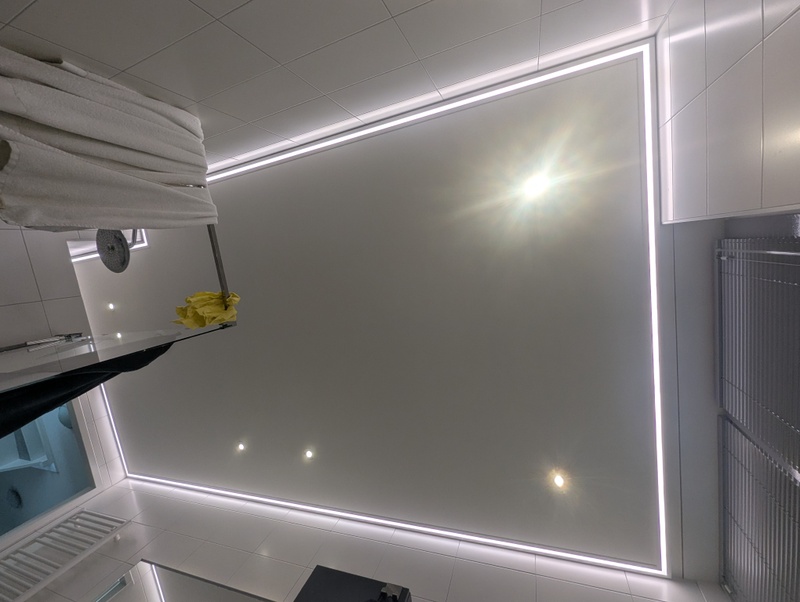

Afbeeldingslocatie: https://tweakers.net/i/xoHUHhth8bZDL2lph-T6npu3k8E=/800x/filters:strip_icc():strip_exif()/f/image/NAoK4NDe1c8MGRzrLE56rSuF.jpg?f=fotoalbum_large Je hebt geen budget gegeven. Maar dit is ook mogelijk. Het is een plameco plafond.

Dankjewel! Dan ga ik dat voor het gespackte gedeelte van het plafond gebruiken. Ik gebruik nu badkamerverf van de Gamma. Op de multiplexplaat zit nu lak. Kan dit zo blijven of moet ik hier nog iets anders mee doen?

Mijn vrouw vindt voornamelijk de multiplex plaat niet mooi, maar een verlaagd plafond wil ze ook niet. Is het mogelijk om een groene gipsplaat rechtstreeks op de multiplex plaat te schroeven?

Wat is de dikte van dit systeem? En wat zijn de kosten ongeveer (inclusief het oppervlakte van jouw plafond)?
In mijn geval ook een te renoveren badkamer i.c.m. een deur met bovenlicht (en partner die graag spotjes wilt).

De dikte wordt vooral bepaald door de verlichting en eventuele constructie erboven. Bij ons was de beperking de houten afwerking bij het raam; het plafond komt daar nu mooi gelijk mee uit. Uit mijn hoofd hadden de spotjes minimaal ongeveer 4 à 5 cm inbouwdiepte nodig. Philips Hue inbouwspots pasten bij ons niet, omdat die te hoog waren.
Ons badkamerplafond is volgens de tekening ongeveer 4080 × 2350 mm, minus een klein hoekje. Het totale oppervlak komt daardoor uit op ongeveer 9,2 m².
Qua kosten kan ik het alleen grof schatten, omdat we één totaalprijs hebben gekregen voor meerdere ruimtes. De woonkamer en keuken zijn op dezelfde manier uitgevoerd, inclusief akoestische demping. Daarnaast hebben we ook de werkkamer laten doen. Die kostte ongeveer €1.000 inclusief akoestische demping, maar daar is de bestaande verlichting hergebruikt én we kregen veel korting omdat ze het stuk doek over hadden. Die prijs is dus niet echt representatief.
Voor de badkamer verwacht ik dat het spanplafond zelf ergens tussen de €1.500 en €2.500 zal liggen, afhankelijk van de afwerking. De echte kosten zitten vooral in de verlichting. De spotjes waren volgens mij ongeveer €150 per stuk inclusief plaatsing. De led-rand rondom is een hoogwaardig systeem met professionele LED-profielen en Casambi-aansturing. Dat is echt maatwerk en volgens mij ook één van de grootste kostenposten.
Alles bij elkaar zou ik voor een badkamer van ongeveer 9 à 10 m² met een led-rand zoals deze en meerdere spotjes eerder rekenen op ongeveer €4.000 tot €6.000. Maar dat blijft een grove schatting, omdat wij een totaalprijs van ongeveer €24.000 hadden voor meerdere ruimtes en ik de afzonderlijke prijzen dus niet exact weet.
